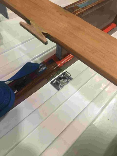

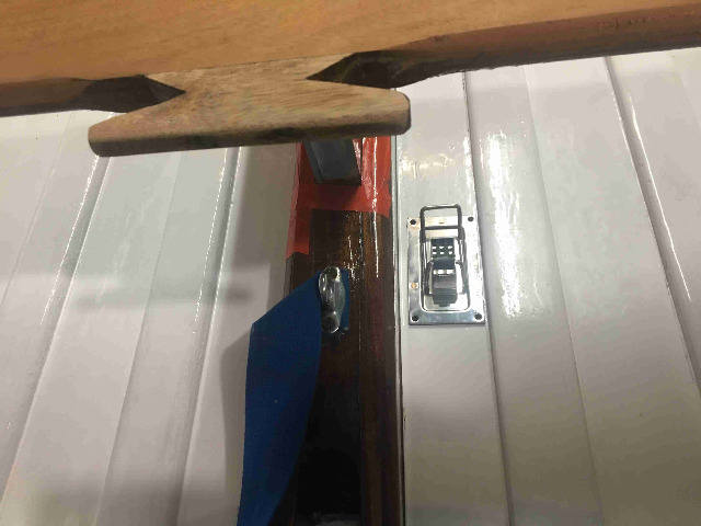

en attendant que cela souffle un peu moins::avion: .... petit bricolage du week end : pause du 1er Bailer / vide-vite.
Je l'ai placé sous le banc à tribord, par contre proche de la quille (point bas en hauteur), là ou l'eau à évacuer se cale.
Je ne sais pas si c'est l'effet de faire un trou de 86x41mm dans la coque (arghhh..:dizzy: .) et de constater l'épaisseur du CP, mais j'ai un doute à poser le 2ème en symétrie de l'autre bord. Si je pose le 2ème ainsi, les 2 évacuations seront assez proches et je me pose des questions sur une éventuelle faiblesse de la structure.J'ai beau me dire que je percerai 2 panneaux de CP distincts, je m'interroge...
Je suis preneur d'avis et conseils. Merci

Solidité, cela ne risque rien.
Après je ne suis pas sûr de l'intérêt d'avoir deux vide vite max... A voir suivant ton programme de navigation.
Sur mes Vaurien j'en ai un seul : sur mon V bois, c'est un modèle "mini" (et ce n'est pas assez dans la brise).
Sur mon V régate, c'est un modèle "médium", et ça suffit (je pense que le V régate embarque moins d'eau que le V bois, car il est plus ponté).
Présentation 10 Fév 2020 08:33 #56356
ouais Thibaut a raison
.... arrêter de faire de gros trous dans coque !!!
moins on en fait, moins on a de chance d'avoir d'eau dans les fonds par petit temps
et puis par gros temps reste le seau à bras...;)
je dis çà parce que l'élastique de mes trappes se fait la malle de temps en temps et je maudit alors ces grandes ouvertures, surtout dans une procédure de départ, çà fait désordre...

Merci messieurs! Cela me conforte dans le fait d’en poser qu’un seul et on verra bien à l’usage pour un éventuel 2eme. Je m’en va protéger cette vilaine ouverture le plus proprement !!

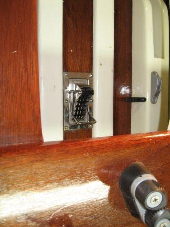

Le vide-vite fonctionne et c'est tant mieux parce qu'avec 15 noeuds de vent sur mer peu agité, ça rentre par moment.
