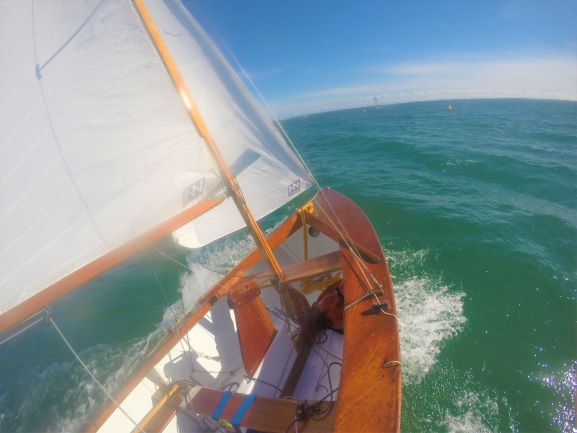

cette fois ci les photos sont acceptées, je ne les ai pas rétaillées (j'avais compris la manip', un peu lourde il est vrai mais bon je suis bien d'accord si cela réduit le stockage, c'est bon pour la planète qui n'est pas là pour refroidir nos serveurs ! formidable époque !)
Fandino sur le sable et l'eau salée en baie de Quiberon, ça devait remonter à un bail la dernière fois qu'il a vu l'eau salée !
15 noeuds de vent avec petite rafale, soleil et mer peu agitée suffisamment pour en prendre à bord. Navigation solo, vigilance sur l'écoute de GV !

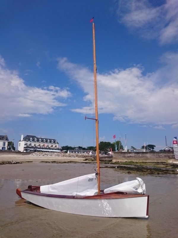

On voit qu'un caisson a été créé à l'avant mais il semble ne pas avoir de trappe
Quant aux réserves latérales je n'en vois pas. Pour ta sécurité et si tu ne veux pas voir ton joli bateau risquer de finir par 10 mètres de fond, tu devrais t'intéresser un peu à la question.

J’ai 2 x 45L ( flotta optimist) sur chaque bord ,sous chaque banc et à l’arrière.. Il y a un ballon de 40L dans le caisson avant que je prévois de rendre étanche totalement par une trappe de 200mm (a priori 100L à confirmer).
Donc à ce jour, une flotta un peu légère,à 230L, je le sais et pas zéro !
Je dois trouver des flotta adaptées entre etambrai et caisson, celles des optimistes sont trop longues.
Question sécu, je navigue tjrs avec VHF portable relié à terre et à la sécu des écoles de voiles.

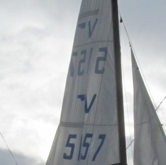

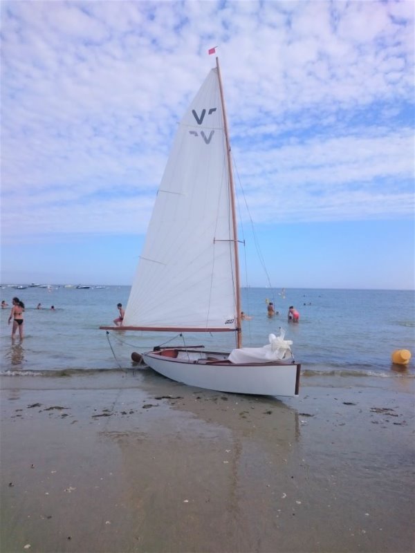

encore un sigle V de grand voile posé dans le mauvais sens ...:(
Présentation 21 Aoû 2020 22:19 #57414
lmo écrit: encore un sigle V de grand voile posé dans le mauvais sens ...:(
Bin non ! a la rigueur les 2 V auraient pu être superposés, mais bon ...

ben c'est ce qu j'ai cru car normalement en 1959 il le posaient déjà comme çà :
en tous les cas ce serait super si tu pouvais venir au national&classique, manuel !!

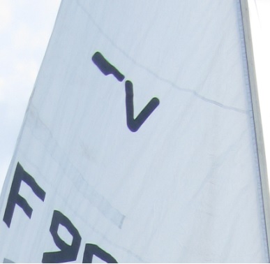

la photo de présentation de la jauge classique ne montre pas non plus une disposition du logo d'une manière classique il me semble,quand je compare à mes voiles LE ROSE qui ont les "ailes " orientées vers la chute ,ce qui semble être l'orthodoxie chez les puristes..ce qui fait que mon voilier a fait l'erreur lui aussi, avec les deux ailes à droite du V (ce qui nous semble plus esthétique d'ailleurs..mais bon les goût et les couleurs..)..il y remédiera après ses vacances donc après le national, donc ne me jetez pas des cailloux s'il vous plait! :).. je n'arrive pas à mettre de smileys ou de photos depuis la refonte du site, mon message se veut amical .. :)))
Présentation 22 Aoû 2020 10:24 #57431
non non, pierre...pas de cailloux !! (sans chercher à faire de vilain jeu de mots...)
moi, j'avais pire (pour ceux qui s'en souviennent) : et c'était du "superposé" comme le dit JJ
en gros.. cela fait un peu penser à un V qui se tire une balle...:sick:
... parties de logo que je m'étais empressé de décoller à l'acétone, puis recoller dans le bon sens, à la colle néoprène
