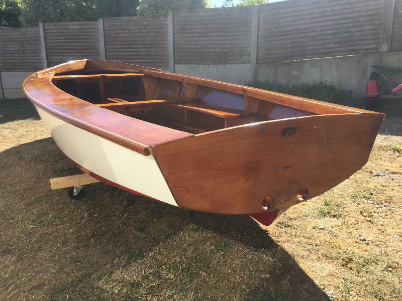

Présentation! 14 Juil 2020 10:14 #56993
slt
bravo julien, merci de m'avoir équipé pour la sortie à Morgat l'autre jour!
Bô travail en effet, ...jolie étrave en bois massif!
les 14 jours, c'est peut être pour vérifier que la première couche ne travaille pas avec le temps avant de passer à la couche couleur. ... simple supposition....
le mystère reste entier quant à la couleur, comme pour l'Aile de Thibault!

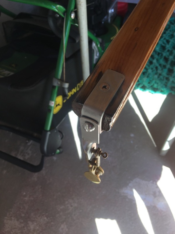

De toute façon, je n'ai toujours pas trouvé l(ensemble de l'accastillage nécessaire pour armer le bateau, et je ne pense pas être prêt avant... En effet, le vis de mulet que tu m'as passer Luc ne correspond pas malheureusement, ma Bôme est plus fine et la ferrure ne prend pas, je pourrai bricoler quelque chose mais ça ne serait pas jolie et pas authentique alors je te rendrai l'ensemble.

cela m'étonne que ta bome soit plus fine, celle d'origine que je t'ai filée étant d'avant 1965 il faudrait que tu donnes l'épaisseur de ta bôme pour quelqu'un te fournisse la ferrure de vit de mulet qui irait.

Merci Luc, la bôme fait 3,2cm d'épaisseur. Concernant le gréement je vais partir sur une base neuve avec les haubans et les axes inox. Néanmoins je serai effectivement intéressé pour essayer les tiens afin de calculer leur longueur. Concernant les poulies mon coeur balance, remettre à l'authentique les poulies bronzes et garder le cachet des anciennes conceptions ou l'équipé avec des poulies plus légères et au gout du jour...

Sinon, je dois avoir vit de mulet et son pendant sur la bôme. Je regarderai ce WE

as tu vérifié l'épaisseur de ta bome Franck ?

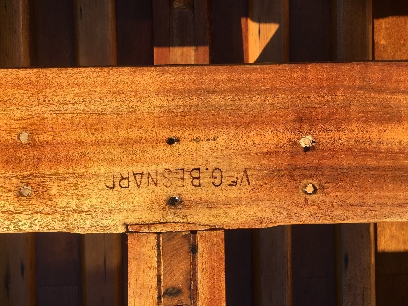

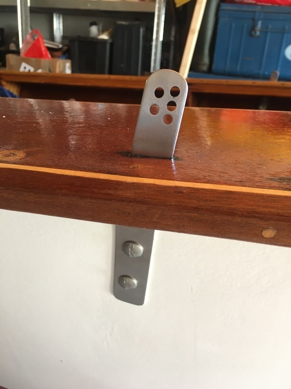

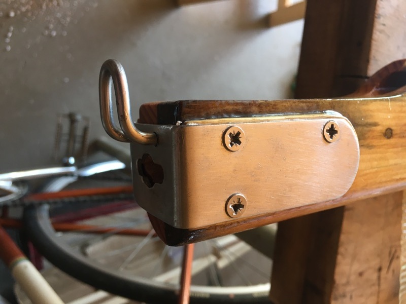

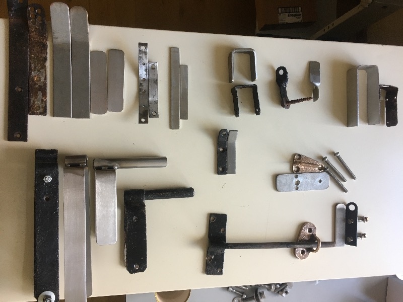

voici des photos de l'ensemble que j'ai filé à julien, c'est pourtant du tradi de 65 ou avant !
c'est du sommaire ni plus ni moins en ce qui concerne le vit de mulet,
et remarquez qu'il y a les deux trous pour l'agrafe de fixation de l'anneau d'extrémité de la GV, a ce propos, si quelqu'un à ce type d'agrafe en stock, pourrait il se manifester (introuvable?)
(En fait il suffirait peut être de faire des fines cales latérales discretes pour bloquer la bome dans la chappe)

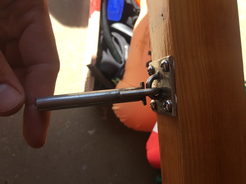

Alexandre m'avait répondu dans mon post: tu trouveras une photo ici:
www.asvaurien.fr/forum/25-caracteristiques-de-votre-bateau/25155-presentation-franck404?start=60
Et comme je le dis, j'en ai fait avec du crochet d'ardoise en fil de 2.7: très facile à trouver. Du 3 ou3.5 aurait été mieux mais plus dur à trouver.
Sinon, oui, il faudra mettre des cales pour compenser si prévu pour bôme plus grosse.

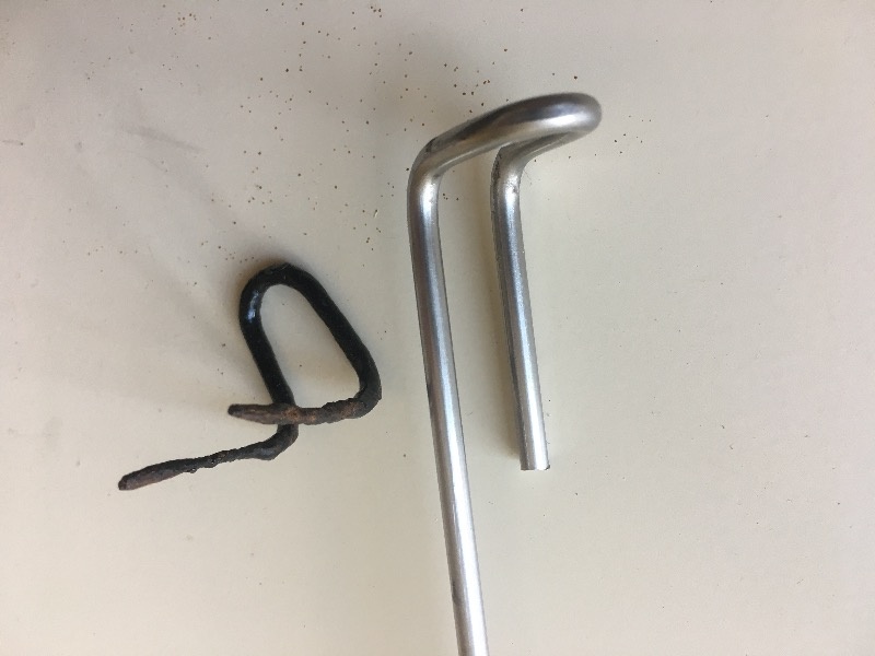

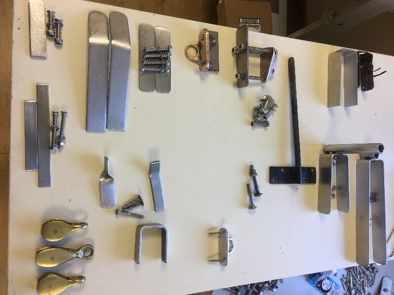

Pour l’agrafe, l’idéal est de la fabriquer soi même, je vais tenter (voir pj).J’ai différentes pièces en inox réalisées pour ma restauration. Mais je recherche malgré tout un vit de mulet et une ferrure de mat (l’ensemble pour mât bois et bôme de 32mm d’épaisseur. Si je ne trouve pas je serai contraint de bricoler quelque chose de pas très jojo...:( :( Par ailleurs, je tiens à vous remercier pour votre aide car ma restauration arrive bientôt à son terme!!!:hb: :hb:

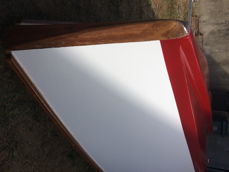

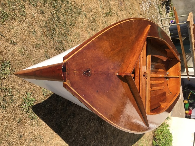

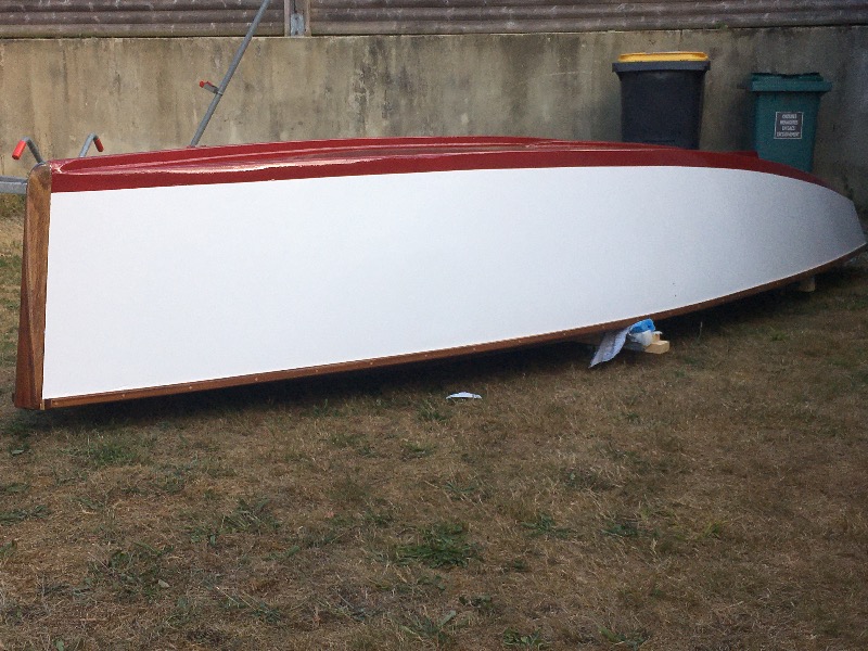

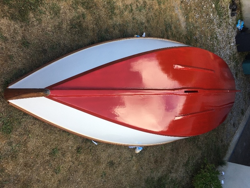

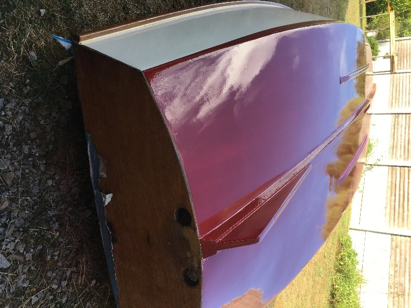

ALLEZ!!!!!! Les temps de séchage sont interminables... :dizzy: :dizzy: :( :sick:
Je vais bientôt pouvoir le retourner pour terminer les vernis et monter l’accastillage!!!!
Pour info peinture toplac, application au pistolet. International recommande une application uniquement par des professionnels mais je trouve que ça ce fait plutôt bien pour un novice, si il y a suffisamment de diluant. Après cinq applications seules quatre ou cinq coulures sont recensées et l’éclat de la peinture est bien présent.

Présentation! 02 Aoû 2020 23:21 #57205
Beau travail ! Déco originale.
Bientôt sur l'eau alors?
Les utilisateur(s) suivant ont remercié: Julien
Présentation! 03 Aoû 2020 10:45 #57206
salut Julien
joli, le rouge et blanc, tiens on en parlait récemment sur le forum de ces couleurs ! :specool:
..et puis l'étrave en bois fonçé c'est top classe !

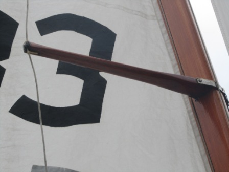

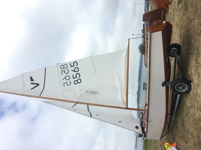

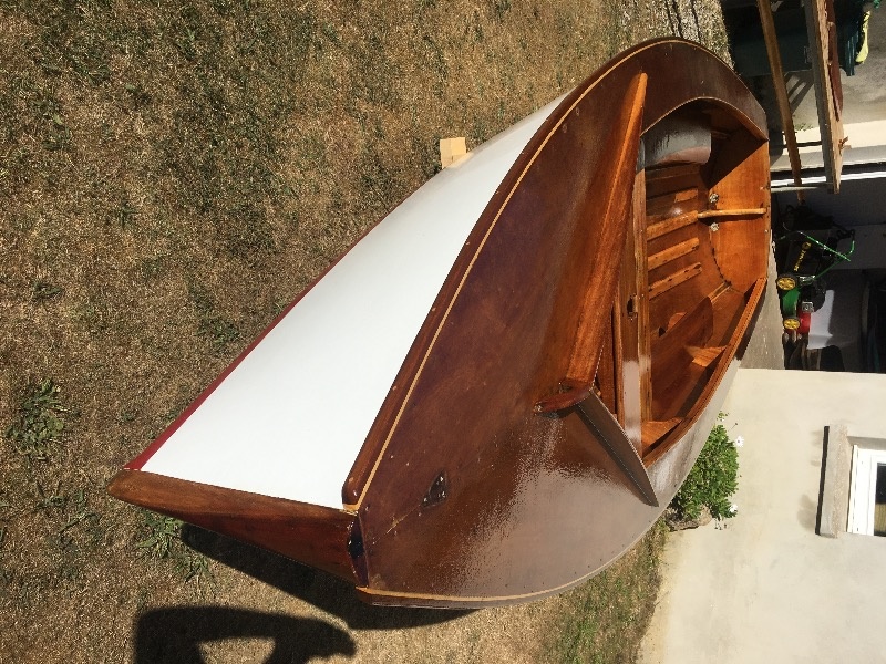

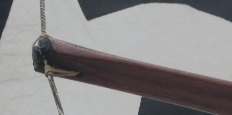

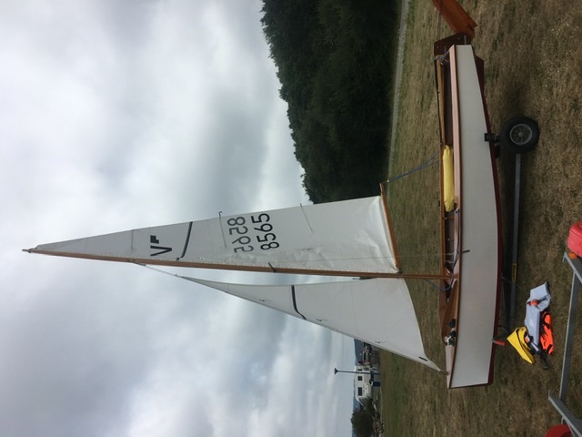

:trinque: Et oui!! premier tour de remorque hier pour aller à la voilerie camarétoise et baptême aujourd'hui dans l'anse du Poulmic!Je serai prêt pour régater dimanche à Roscanvel, le bateau se comporte très bien mis à part ses haubans qui sortent des barres de flèche après chaque virement de bord, mais ça c'est pour me rappeler que je n'ai pas fini de bricoler... Il faut dire que le mât bois c'est quelque chose en terme de réglage...Enfin voilà, il flotte et a fier allure!

les haubans peuvent être attachés dans les gorges d'extrémité des barres de flèches par un simple petit fil poisseux passé plusieurs fois. J'avais vu cela sur un v de 1965 et j'ai repris le concept, qui tient depuis 5 ans.
