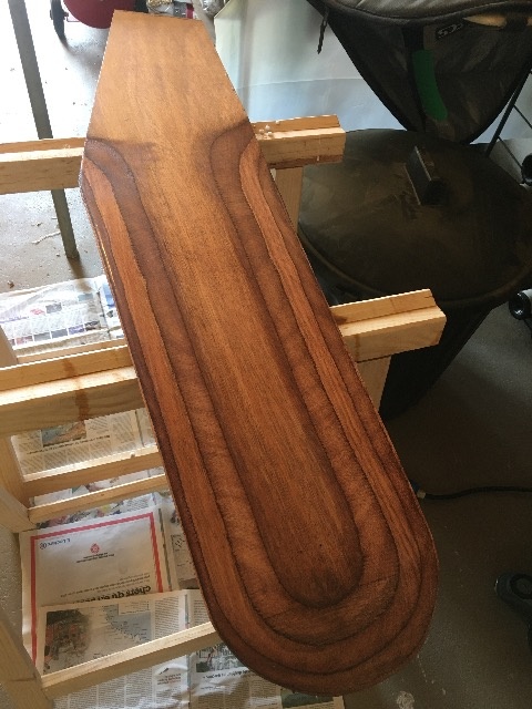

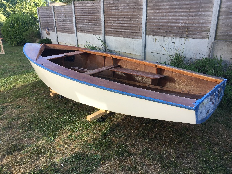

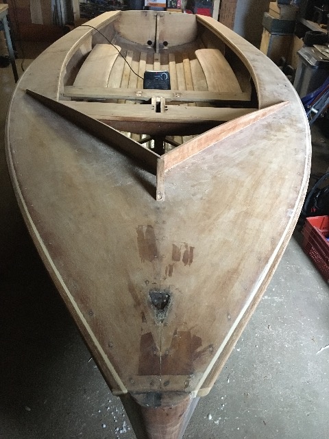

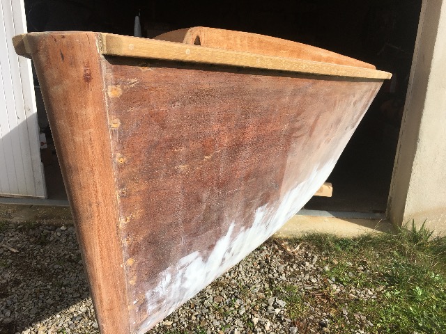

Franck 404: merci franck, pour le safran je l'ai imprégné epoxy et je compte le stratifier pour voir ce que ça donne. Sinon j'en referai un :)
Lmo: oui luc, tout cela m'intéresse il va falloir que l'on se voit prochainement pour que je fasse mon marché! Et puis tu n'as toujours pas vu mon navire!

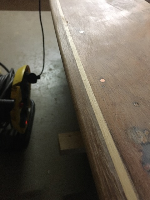

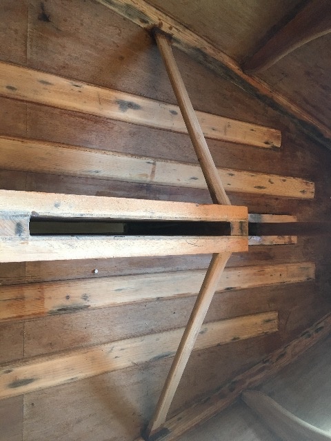

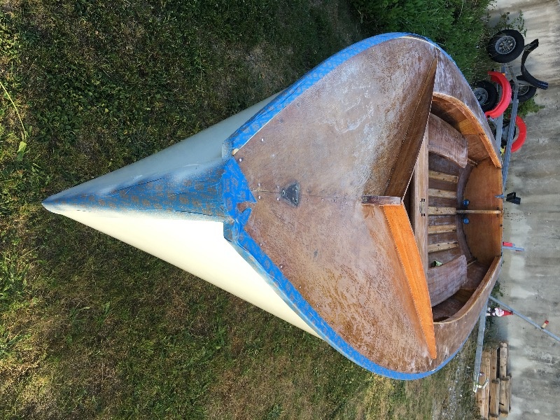

Ce week-end j'ai collé avec succès un premier liston, les béquilles en chênes et j'ai continué le grattage... prochaine étape collage du deuxième liston et traitement du bateau au Xylophene puis dégrisage à l'acide oxalique. L'air de rien j'en suis déjà à 103 heures de plaisir.
Bientôt là peinture et le vernis, en parlant de ça faut il commencer par la peinture (coque) ou le vernis (intérieur et pont)? Et sachant que je vais vernir l'étrave, comment faire la jonction peinture toplac/vernis? Pour info, je vais utiliser un pistolet et le vernis sera certainement un bi-composant. Dois je recouvrir le vernis d'un centimètre avec la peinture ou l'inverse? Même question pour le liston qui sera vernis et la coque peinte...
Présentation! 07 Oct 2019 21:32 #55801
Pour ma part, je recouvrirais plutôt le vernis avec la peinture, mais touche touche ça doit le faire.
Par contre, je comprends pas trop l'intérêt du xylo?
Si c'est du curatif, pourquoi pas, si tu peux éviter de changer des pièces peu attaquées, mais en préventif et/ou sur du CP je pense que l'effet sera psychologique. Sur du CP tu ne traiteras que 1mm. Et sinon, tu ne traiteras que les faces visibles, c'est à dire pas les endroits où l'eau pourrait stagner et entamer un pourrissement par exemple.
Les utilisateur(s) suivant ont remercié: Julien

Ok Franck merci pour le conseil, effectivement du coup je ne vais pas faire tout le bateau. Je vais juste traiter deux morceaux un petit peu touchés.

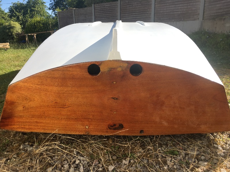

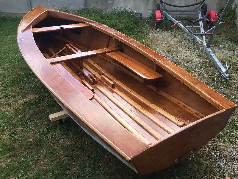

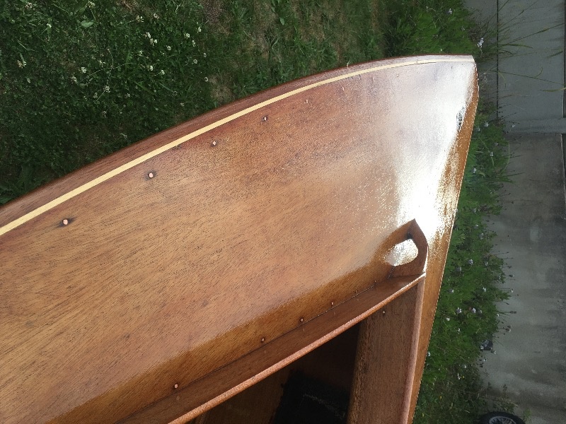

De retour après cinq mois d’absence, me voilà de nouveau aux commandes de la restauration. Deux couches d’epifane au pistolet. Et un mât bois décapé. Reste à attendre un petit peu de soleil pour les autres couches de vernis. Je ferai la dernière couche au pinceau.

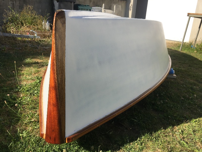

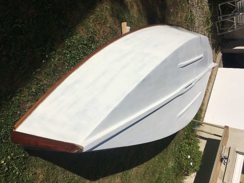

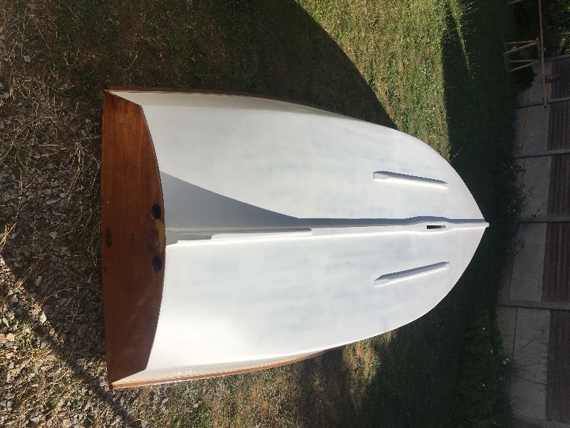

Et voilà, environ 130h sur la bestiole et la voilà avec sa première sous-couche de pré-kote! Ça commence à avoir de la gueule! Toujours en train racler le mat et je me penche sur l’accastillage. D’après International il faut 14 jours entre la sous-couche au pistolet et Toplac...!!!!!!! Mais bon, jusqu’à ce jour aucun regret, mise à l’eau mi-Aout.
Présentation! 12 Juil 2020 23:51 #56990
14 jours entre la sous couche et la couche de finition ?
Euh...
Edit : ah oui, c'est ce que mentionne la fiche technique de la toplac pour une application au pistolet. Étonnant ! Je me demande quels sont les risques si on ne respecte pas ce délai.
Présentation! 13 Juil 2020 11:40 #56991
Super travail Julien. Le jour où tu l' abandonnes, je te promets de lui trouver une famille d'accueil !
Et oui, 130h, c'est pas rien mais tu touches au bout.............t'as déjà fait la moitié du chemin ;)
L'histoire de ces 14 jours, c'est tentant de passer outre, mais après tout ce boulot, le jeu en vaut-t-il la chandelle?
Si c'était moi, je me fierai aux préconisations du fabricant! J'ai déjà voulu passé outre des conseils fabricant sur les conseils avisés de personnes expérimentés, et je m'en suis mordu les doigts.
