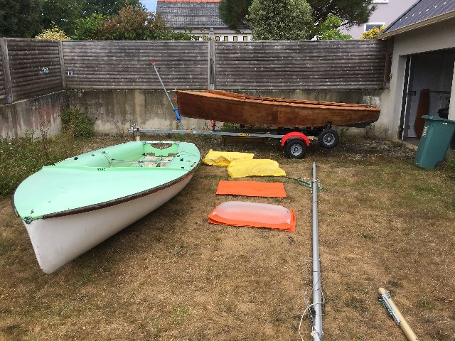

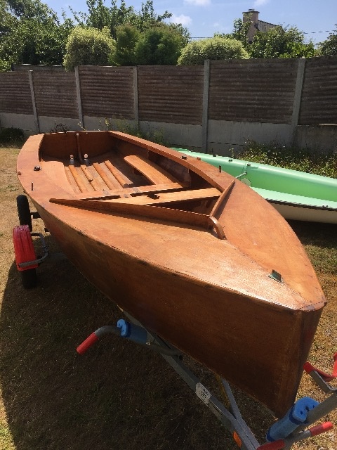

Bonjour Julien.
Superbe ton vaurien..c'est celui qui était sur le bon coin à bourg blanc (29N)..Avec des voiles bleues?

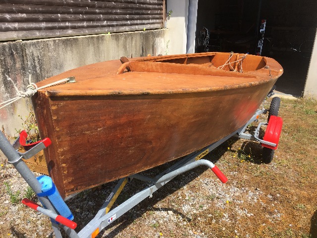

Ah oui j’oubliai... c’est un Besnard, je n’ai pas d’historique ni de plaque d’identification. Seule les voiles sont numérotées avec 8565.
Présentation! 21 Juil 2019 11:38 #55279

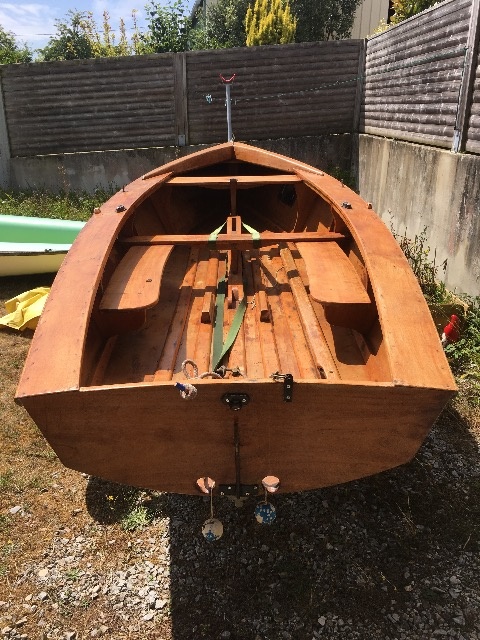

Salut Julien,
Au vu de son numéro, je le trouve en superbe état. Maintenant, il faut voir de près !
Le bois paraît sain, pas de taches noires ou autres !
Bonne base pour en faire un superbe Vaurien d'époque !
Présentation! 21 Juil 2019 13:21 #55283
Sympa ce bateau. Y'a du boulot c'est sûr ! Prends le temps surtout.
Les pointes sont en cuivre ou en acier?
Sinon, petit conseil: change sans te poser de question les fixations des 3 cadènes et des aiguillots. N'attends pas que ça lâche.

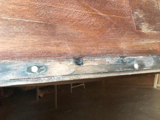

Il y a quand même des tâches noires... Les pointes sont en cuivre.

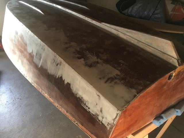

La carène a été traitée à l'epoxy, j'ai l'intention de la peindre et de vernir l'intérieur.
Y a t'il des choses à savoir avant de peindre sur l'epoxy?
Je compte poncer un petit peu, reprendre au mastic ce qui doit l'être, un primaire puis une peinture international. Pour l'intérieur, ponçage et vernis, il y a quand même des joints congés à refaire (vernis sur epoxy??).

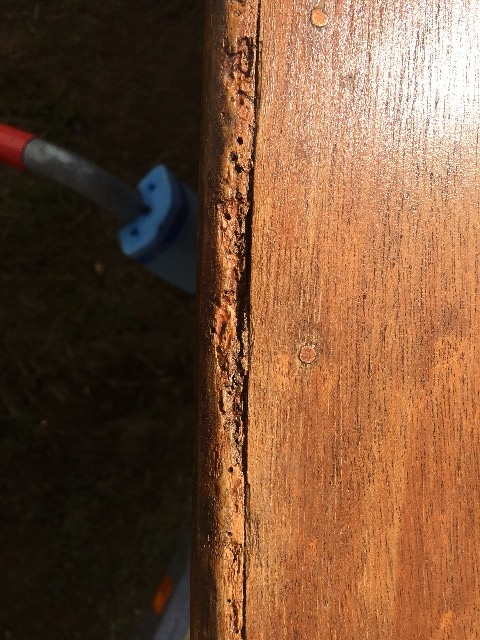

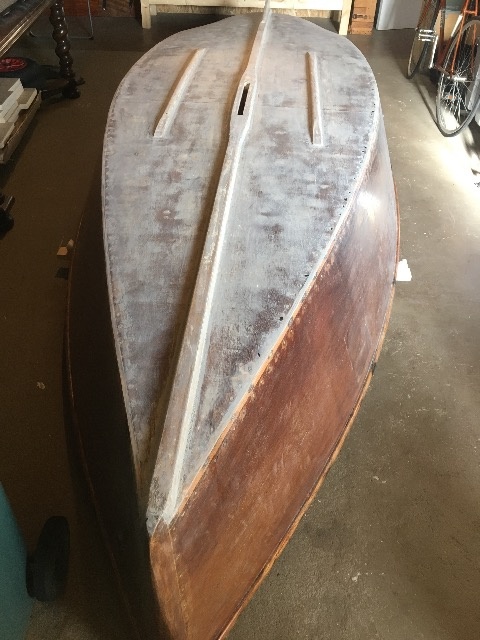

Voilà ponçage, grattage bien entamé. Je pars en vacances et quand je rentre j’attaque l’epoxy! Je compte reprendre le bouchain avec un petit peu de fibre comme Patrice histoire de ne pas avoir de mauvaise surprise après la peinture... j’hésite encore à changer le liston, je le trouve beau dans son jus, mais comment reboucher les trous des petits insectes mangeurs de bois :(
Présentation! 28 Juil 2019 21:13 #55347
Un liston neuf sera beau aussi n'est ce pas ?

Présentation! 29 Juil 2019 21:38 #55351
Julien
pour le liston 2 solucs :
s'il n'y a que cet endroit, pas la peine de remplacer tout le liston.
tu as alors deux possibilités (au minimum) :
- tu stratifies le tout dans une résine bien transparente comme un moulage, çà peut peut être faire joli des trous de vers figés dans la masse...
- tu découpes au ciseau à bois une empreinte rectangulaire en congé, tu trouves un bout de bois de la même essence ou de couleur proche sinon, que tu reformes pour reboucher exactement le congé rectangulaire et que tu colles à la résine.
et :cook: !

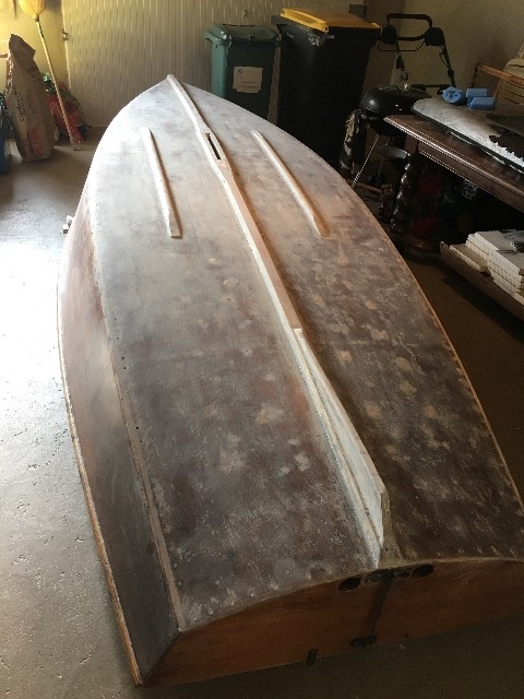

Bon après un week-end passé en votre compagnie la semaine dernière, il était temps de se remettre au travail pour la rénovation!
Bilan du week-end: ponçage/ grattage/ raclage, listons arrachés, imprégnation Epoxy, mastic Epoxy, joints congés, chasse aux clous rouillés et remplacement par des tourillons...
Ça avance doucement mais sûrement, le week-end prochain encore du ponçage et j’espère Trouver le bois pour les listons...
Ps: je recherche un « beau » safran fixe et le nécessaire pour gréer un mât bois.
