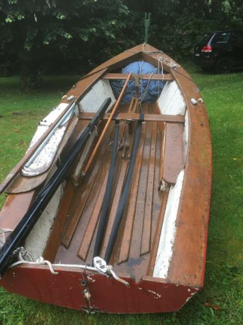

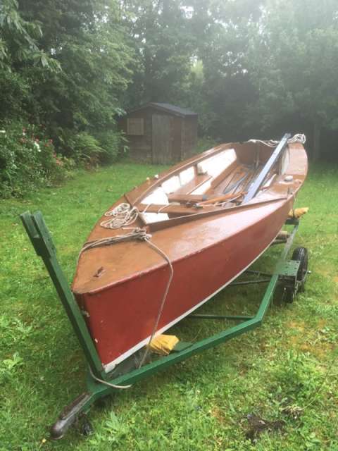

Vous en pensez quoi?

Le Vaurien que tu as repéré semble correct, il n'a pas l'air d'avoir de vilaines réparations mais on n'a pas fait le tour non plus.
Reste à voir le prix demandé !

C'est dur de se faire une idée sur photo, mais celles-ci laisse penser qu'il y a quand même un peu de boulot sur ce bateau.
Pour te donner une idée, on a vite fait de passer 15 jours là dessus si on veut quelque-chose de clean. Et aussi , peinture+ vernis+ bricoles, ça peut vite aller à 300e, sans parler des voiles... c'est pas pour te faire peur, c'est pour que tu n'aies pas de surprise.
Après , tu peux aussi naviguer presque tel quel mais attend toi à découvrir des blagues régulièrement, qu'il faudra résoudre.

Sincèrement ? BOF !
Il va t'épuiser à gratter le barbouillage et tu passeras plus de temps à le remettre d'équerre qu'a naviguer . Le truc c'est d'apprendre à attendre le bon et sain bateau qui va bien se pointer sur le marché . Et faire le tour des potentiels vendeurs de l'AS en posant une recherche ici :

Patrice, oui il y a à gratter et les réserves de flottabilité à enlever avant de s'attaquer aux pointes, bois pourri ou gonflé, mastic, primaire, peinture,... Bref il y a des chances que je me lasse mais très peu quand même, j'estime qu'à ce prix si j'arrive à le refaire naviguer ce vieux bonhomme ça sera un beau cadeau pour moi. Mais reste la vraie expertise la semaine prochaine avec mon couteau! En attendant je scrute toujours les annonces? Qu'est ce qui te fait dire qu'il n'est pas sain? Le CP paraît potable sur les photos.

lors de ton tour du bateau, inspectes bien le pied de mat, l'absence de fissure visibles pouvant révéler un cp affaibli ou que quelqu'un à trop tiré dessus...
Inspectes aussi l'état des têtes de clou le long du bouchain. Si le cp des plats bords n'est pas délaminé par endroit c'est aussi que le bateau a été bien entretenu/verni à temps. Ce serait bien aussi d'enlever les polyster qui masque le côté intérieur du CP pour voir si ce dernier est sain. Si la coque est saine, le prix me paraît correct. Toute coque de vaurien bois mérite que quelqu'un se penche dessus à moment donné, pourvu que ce soit le bon.
