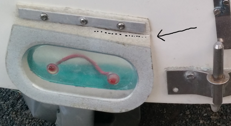

les trappes de visites sont sympas, mais c'est la mousse qui fait l'étanchéité et la fixation qui c'est déchiré. je ne sais pas quoi mettre pour la remplacer.
c'est pour cela que je voulais savoir si le mylar fait l'affaire même dans le petit temps?

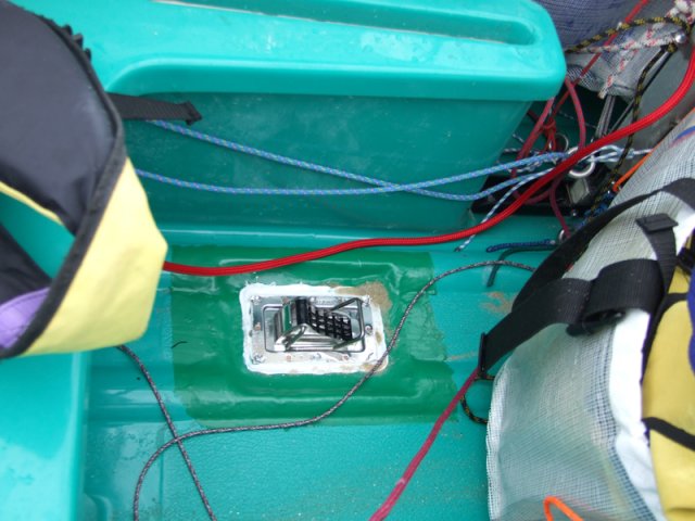

j'ai démonté le vide-vite, et rebouché le trou par du monolithique. je le remettrai de manière plus académique et plus sur le sandwich avec double fond par dessus, collé au SIKA, le tout la veille des petits bouchons.
c'était pas terrible (cf photo)
vaurien B2 n° de voile FRA 35770 07 Jui 2015 08:10 #41557
Le mieux c'est la radio comme dis Thibault ,
Mouillé c'est plaqué
sinon pour remplacer ton plastique déchiré un bout de bâche PVC fait l'affaire
vaurien B2 n° de voile FRA 35770 07 Jui 2015 09:15 #41558
David si tu as une vieille combi néoprène abîmée tu peux refaire ton joint d'étanchéité, ça durera plus longtemps que la matière d'origine.

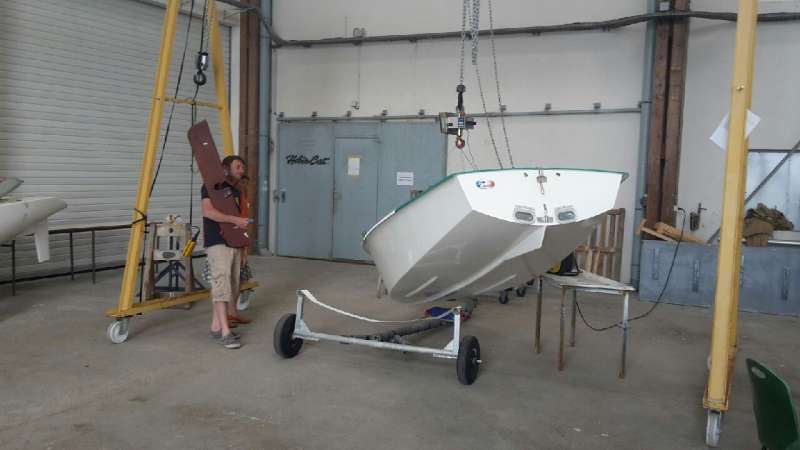

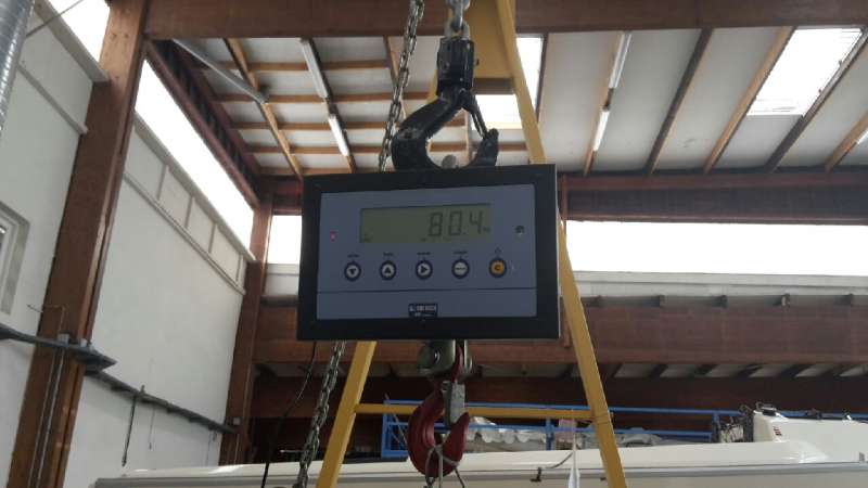

Les travaux avancent comme la mise à l'eau qui aura lieu demain si je termine les dernières finitions.
Je vous rajoute deux clichés de la pesée réalisée à l'ENV sans étambrai et sans accastillage.
vaurien B2 n° de voile FRA 35770 13 Jui 2015 21:53 #41636
Le poids d'origine c'était ? maintenant,va falloir fabriquer un étambrai plus léger ;)
vaurien B2 n° de voile FRA 35770 14 Jui 2015 08:33 #41639
Et enlever le bois sur les petits bancs ;)
