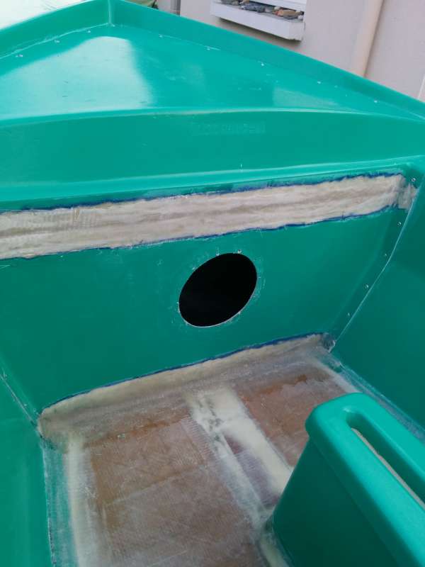

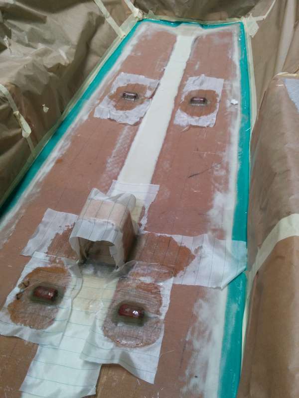

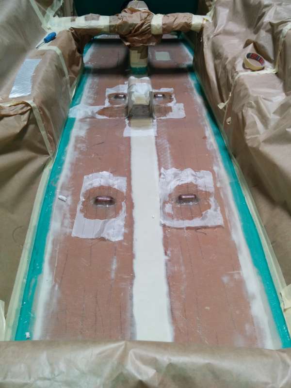

dernière news,et réponses aux différentes questions.
- les dommages sur le fond ne sont pas dus au stockage, mais plus à mon avis au principe du collage à l'"aveugle" pont sur coque, beaucoup trop aléatoire.
-pour faire un tour sur le 14 c'est possible je recherche des équipiers pour des convoyages entre lorient et Quiberon de temps en temps. ce sera bientôt le cas vers la mi juin. (contact en MP)
- célérité obligatoire, car je n'ai pas trop de temps, surtout en saison de nav, donc il faut que je fasse vite, très vite même si je veux être présent pour le national. le moindre créneau est consommé de 7 h du mat à 20 h.
-suite des travaux en photo ci jointes, reste la stratification d'une cloison à l'avant pour "ressouder" le caisson avant.
mon emploie du temps fera qu'une semaine de séchage sera programme la semaine prochaine.
vaurien B2 n° de voile FRA 35770 23 Mai 2015 19:58 #41216
les petits rectangles,ce sont des supports pour les sangles de rappel ? c'est quoi le 14 ? T'étais sur Pen Duick à la SdG ?

-rectangle pour visser les vis pourfixer les sangles de rappel.

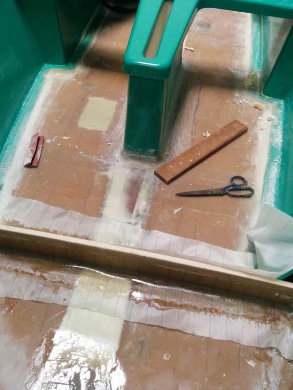

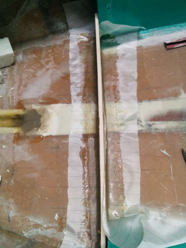

après cet intermède, retour au sujet initial et suite des travaux. dernière ligne droite.
avant le "resoudage" de la partie avant, stratification d'une cloison en sandwich airex verre bibiais polyestére.
elle servira de buté pour la partie verticale et de renfort par la même occasion.

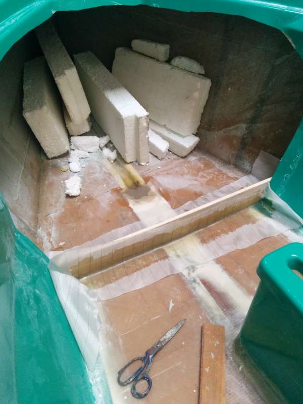

A propos HS : sur la vidéo avec les deux spis, le troisième petit spi sur l'artimon, on dirait un spi de Vaurien ;)
Quelques remarques en réaction à tes photos ; la jauge impose 300L de flottabilité secondaire, réparti dans les 3 caissons. Peut-être est-ce la raison du polystyrène à l'avant ? (maisça fait un peu beaucoup là qd même)
Il faudra sans doute que tu mettes les câbles de renfort de mat. Sur les Vaurien AFPA de conception similaire, la cloison de mat se décolle, car comme c'est une pièce rapportée (pas de continuité avec le pont avant), elle n'arrive pas à suffisamment rigidifier la coque, et si le fond se déforme de qq millimètres sous la pression de mat, ben elle se décolle.
Ton renfort semble sérieux, mais ...

merci Thibault, pour ces remarques.
-le spi dans la vidéo est un spi de 5O5 (mais petit)
-le polystyrène était dans les caissons sur les côtés de la partie avant. il y en a également sous les bancs. je vais faire un tri du coup.

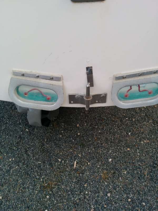

une des trappes est malheureusement HS.
n'est-il pas possible de remplacer ces trappes par du mylar comme sur certains 420 ou 470.
vaurien B2 n° de voile FRA 35770 05 Jui 2015 06:37 #41499
David tu as la réponse
asvaurien.fr/documentsasvaurien/pdf/JAUGE_VF_2014.pdf
page 25 D.5.2 trous de vidange
et surtout : page 27 D.10.1 petit C Pièces d'accastillage optionnelles (16)
