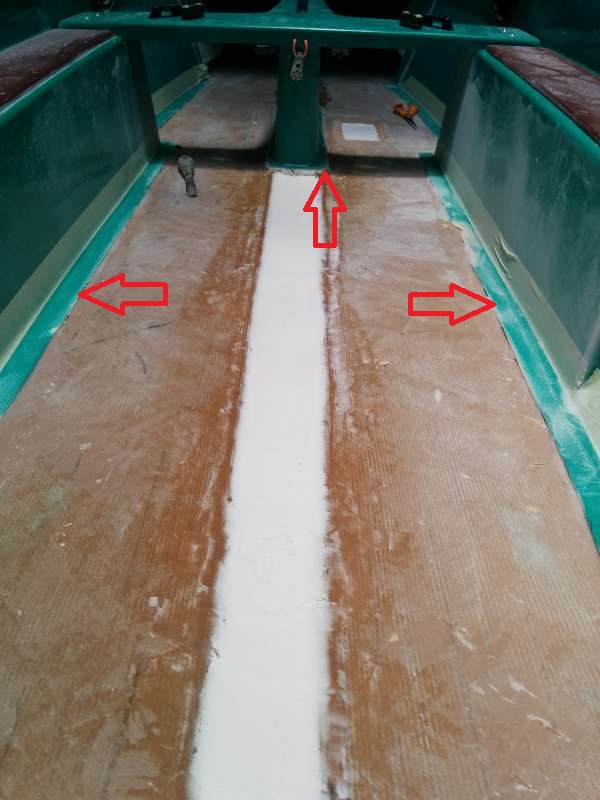

1) Cette coque semble avoir été assemblée comme les Bihoré classique que l'on connait : Il y a la coque (carène) d'une part, et le contremoule de coque formant le pont d'autre part. Les deux moitiés sont assemblées et collée, et au niveau du fond, l'espace entre la coque (carène) et le contremoule de coque est comblé avec de la mousse.
2) Il semblerait dans ton cas que l'échantillonage du contremoule de coqu, là où tu mets les pieds, ne soit pas suffisant, ce qui a causé les soucis que tu connais.
3) Tu as retiré dans le fond du bateau le contremoule de coque (ce que tu appelle la "peau intérieure"), ainsi que la mousse. Tu as conservé seulement la coque (carène) extérieure.
4) Il faut impérativement que tu colles sur le fond de façon sérieuse les rebords de contremoule que tu as laissé en pied des caissons et du puit de dérive (flèche rouge sur la photo jointe), et en plus faire une jointure avec le fond avec une stratification. Sinon, au premier étarquage, les caissons se décolleront du fond.
5) Si tu as enlevé 5mm de mousse, les-dits rebords forment une marche de 5mm par rapport au fond du bateau, non ? Recréer un sandwich avec une mousse à cellule fermée de 5mm d'épaisseur aurait l'avantage d'apporter une meileure rigidité au bateau, de ne pas avoir cette marche, et d'insérer là où tu prévois de l'accastillage des renforts en CP marine de 5mm à la place de la mousse.
6) Peut être l'as tu déjà prévu mais il faut mettre des renforts en bois dans la quille là où tu visseras les sangles, poulies, pied de mat.
7) Il faudrait virer en même temps toute la mousse qui fait éponge qui existe sur ce bateau : dans la quille, sous les bancs, etc.

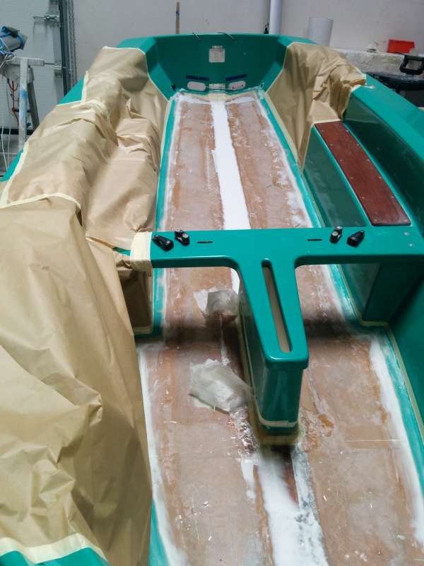

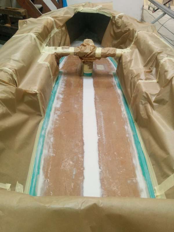

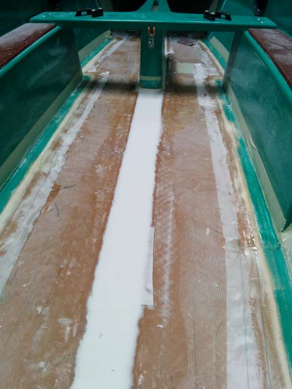

j'ai répondu au message de Thibault, mais peut être qu'il est en MP alors pour les intéressés voilà d'autres photos de la suite des travaux; stratification des caisson et du puits de dérive.

je suis d'accord avec toi, il s'agit d'après ce que j'ai compris d'un tout premier proto. je distingue deux parties;
1) le fond du vaurien, là où on met les pieds, fabriqué en monolithique, et collé de manière aveugle à la coque. Pour compenser les manques de colles, le fond était percé, et de la mousse polyuréthane y était injectée sans trop savoir si toutes les parties vides était comblées.
2) la carène, qui elle, a profité des "nouvelles technologies", est construite en sandwich avec de la mousse PVC de la densité autorisée plus une peau extérieur vers la carène et une peau intérieur côté pont.
On dirait un proto fabriqué à la fois avec une volonté de faire du sandwich sous vide, et à la fois en conservant le moule du pont de l'ancienne version. le moule du fond continuait vers l'étrave sans trop avoir d'utilité.
j'ai pesé le bateau avant les travaux avec un peson électronique. il était à 87.5KG, gavé d'eau et de colle.
j'ai donc fait ce choix d'enlever le pont pour gagner du poids, et car j'espère que la rigidité de la carène avec le sandwich suffira.

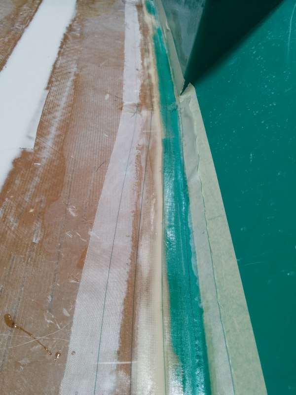

le collage des caissons me semble correcte, et je l'ai doublé par une stratification en taffetas (0,90°) voir photo, et je vais remettre une couche de bibias à +/-45° sur la totalité du fond.
j'espère que ça tiendra.
in cha halla.
je vais mettre une tourelle pour l'écoute de GV et les taquets de drisse et autres, car tous les taquets au niveau du puits de dérive se sont défait car ils étaient visés dans la strat sans trop de renfort.
Puis je ferai une peinture anti décapante.
je vous enverrai des photos de l'avancée des travaux sur le Forum.
mais il va falloir être patient car il y a encore pas mal de taf.
à plus
david

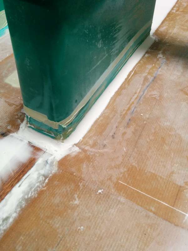

David tu fais du bon boulot :specool: c'est quoi le produit blanc qui a l'air de combler tous les trous ?
vaurien B2 n° de voile FRA 35770 19 Mai 2015 20:45 #40997
YVON écrit: David tu fais du bon boulot :specool: c'est quoi le produit blanc qui a l'air de combler tous les trous ?
Résine époxy chargée de micro ballons?

résine polyester avec de la microsphére, charge blanche et pas marron comme le microballon. un peu plus dur et légère.
le bateau est prêt pour la stratification du fond.

Voilà la stratification du fond terminée.
Une couche de 270g/m2 +/- 45°imprégné polyester avec un tissus d'arrachage en finition.
week-end collage de la tourelle et des inserts pour les sangle de rappel, et cloison pour l'avant.
à suivre
