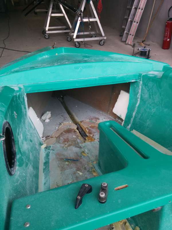

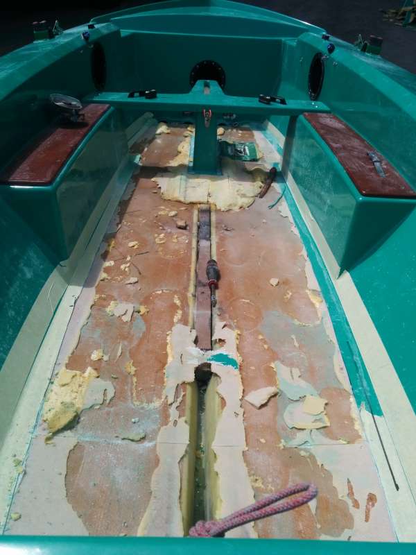

Après deux jours navigation, pendants les petits bouchons à Quiberon, plusieurs faiblesses sont apparues sur le fond du Bihoré.
fissures, voie d'eau, le rail du mât s'enfonce, l'insert de la poulie de grand voile est sur le point de s'arracher.
Bref, au grands maux les grands remèdes et du boulot en perspective.
Je vais couper le fond, renforcer les points de fixation de l'accastillage.
je vous joints quelques clichés du début des travaux réalisés aujourd'hui.

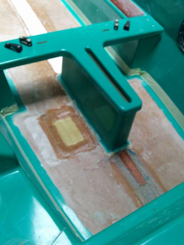

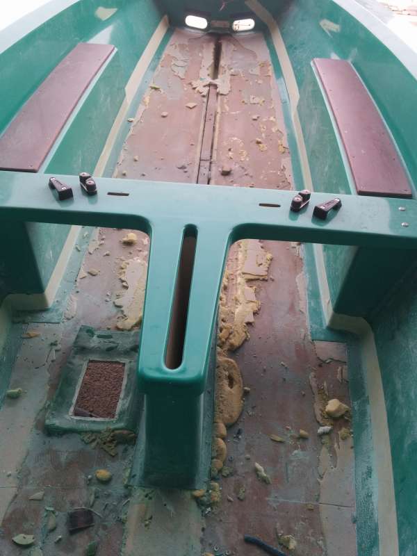

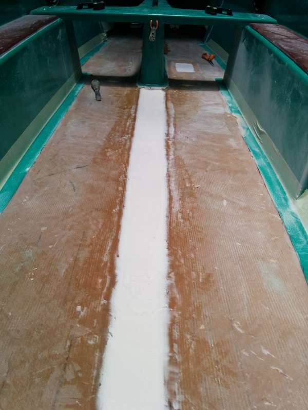

ponçage du fond le travaux continuent.
