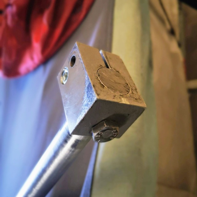

Aujourd'hui je vous parle mécanique! Pour liaisonner la mèche de safran et la pièce alu (que vient ensuite pincer la barre), il y avait un axe plus très bien ajusté. Du coup il y avait un jeu énorme dans la barre...
Un bon serrurier mécanicien s'est penché sur le sujet, avec succès.
- L'axe mal ajusté entre la mèche et la pièce alu a été remplacé par un boulon de 8, avec taraudage de la pièce alu et de la mèche.
- La pièce alu a été sciée en deux sur l'arrière, pour permettre de la serrer autour de la mèche. Usinage et taraudage pour la vis de serrage.
L'ensemble reste démontable (c'est mieux pour la remise en place), et une fois serré, y a plus de jeu. Et ça c'est top !

Cela devrait le faire, mais, la fente étant assez large, il va falloir s'assurer que l'alu ne risque pas de se fissurer en fonction de la pièce qui va venir pincer le bloc à moins que la vis à tête hexagonale ne vienne se visser jusque dans la fente, empêchant ainsi l'alu de trop se pincer.
sinon, peut être serait il judicieux de placer une entretoise dans la fente pour ne pas trop solliciter l'alu en flexion.
Aile 13 Fév 2020 21:28 #56389
Merci Alexandre, dans le cas présent, il n'est donc question que de vis ;)
Luc,
Le filetage au niveau de la fente est inutile maintenant en réalité, c'est là qu'était vissé l'ancien axe.
Effectivement il faudra serrer suffisamment pour bloquer l'ensemble, mais pas excessivement pour ne pas casser l'alu. Je ne suis pas toujours bourrin ;)
L'inquiétude du serrurier était plus d'avoir une longueur de filetage suffisante dans l'alu pour que la vis de serrage en inox prenne bien, et ne déforme pas le filetage.

Thibault le mot liaisonner ne me semble pas très beau tu pouvais écrire" pour faire la liaison". Une chose que tu peux faire avant de remonter ta barre est d'enduire tes vis inox avec une graisse résistant à l'eau pour éviter le couple électrolytique entre l'alu et l'inox combien même ne naviguerais tu qu'en eaux douces.
Aile 17 Fév 2020 11:31 #56402
Merci, je vais le faire. ça évitera des désagréments futurs.

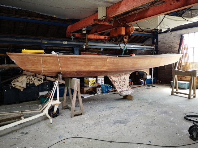

La carène avait été mise à nue :

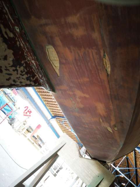

Et je ne sais pas si c'est les températures déjà chaudes début Mars, mais le bois avait séché et de nombreuses fissures étaient apparues. Réapparues en fait, car elles étaient là en novembre, avaient disparu pendant le ponçage de décembre / janvier, et sont donc revenues ?!
Quelques fissures sur le pont, et d'autres sous la carène. Elles ont la même origine. Raccord entre le dernier plis de panneaux d'acajou qui a travaillé, n'a pas été traité à temps, et l'eau s'est infiltrée entre les plis du "sandwich" et fait son office. Sur le pont avant et arrière parce que le bateau n'avait pas de taud assez couvrant et a donc pris les intempéries pendant de longues années. Sous la carène parce que la dernière grosse couche de peinture a dû retenir l'humidité...
Je pense aussi qu'il y a un défaut de qualité d'un panneau du fond car les dégâts sous carène sont tous dans la même zone.
Pas mal de petites micro-fissures sur l'acajou aussi. Le bois massifs...
Une imprégnation epoxy (Nautix Impreguard) a été réalisée sur la carène (j'espère que ça a bien comblé les micro-fissures, pas pu y aller depuis pour voir le résultat une fois sec). Juste avant j'avais retiré le bois qui n'était plus collé. On voit le bois banc de l'intérieur du "sandwich". La longue fissure est très impressionnante en photo car je l'ai ouverte en "V".

Sur le pont même traitement , injection d'epoxy (faiblement chargée) dans les fissures ouvertes légèrement en V. Comme c'est dans le bon sens l'epoxy descend par gravité et comble bien le vide (l'eau avait attaqué le bois en dessous et c'était un peu mou sur les quelques millimètre au bord de la fissure. Pas joli joli...
Je n'ai pas prévu de tissus de verre ici. Je ferais peut être une impregnation epoxy avant le vernis. J'aviserais en fonction de ce que l'injection a donné.. Pour tout ce qui est sur le pont j'utilise de la résine epoxy Surfclear de chez Sicomin (résine ""anti-UV"").

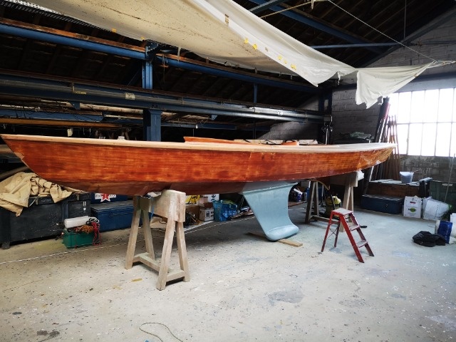

Et sinon la quille avait bien été traitée (Nautix Epoxyguard) après une journée de ponçage intensif pour enlever les dernières traces de peinture.
Voilà, la dernière fois que je l'ai vu, elle en était là !
Dès que possible les travaux reprendront avec ces réparations donc. J'ai reçu juste avant confinement de la charge (silice colloïdale) pour la réparation, et même la sous-couche (Nautix U2)donc y aura plus qu'à !
EDIT : ah si, fissure aussi entre le liston et le livet de pont (ça c'est du classique, ça travaille différemment). Le liston est collé / vissé (bouchons de bois sur les têtes de vis). Comme cela travaillera toujours j'hésite à combler à l'epoxy ici. Si vous avez des suggestions, n'hésitez pas.

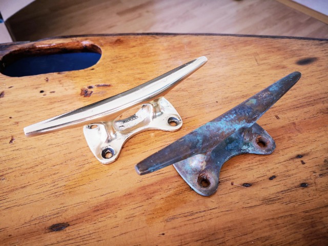

Je remets la photos des taquets d'amarrage AVANT / APRES huile de coude, recette de grand mère, puis lustrage au Belgom ! (mon post a disparu dans le bug du forum).

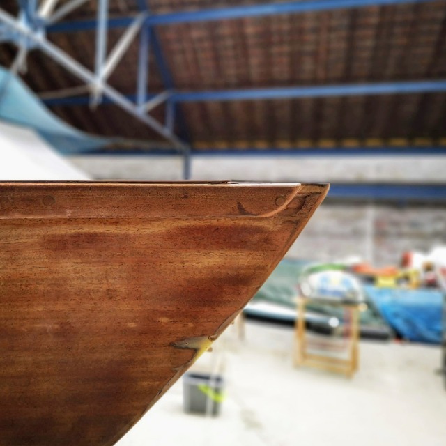

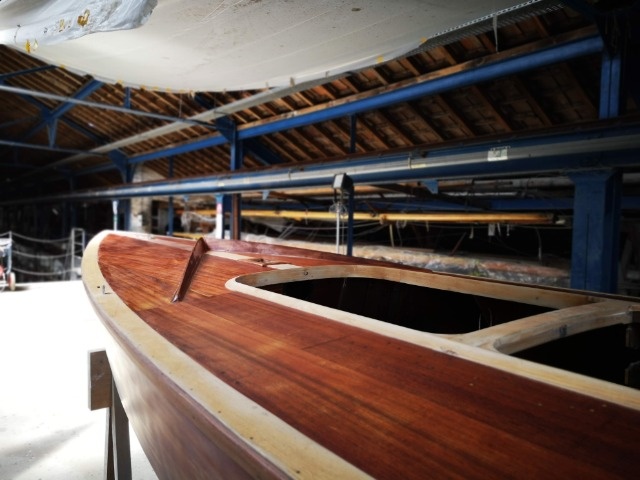

Affinage des listons au niveau de l'étrave (pour faire comme les Vauriens bois !). Encore un peu de finition..
Première couche de vernis ! (vernis Epifanes dilué à 50% et mélangé à la teinte Epifanes Acajou)
La deuxième couche sera aussi teintée. A partir de la troisième ce sera vernis pur, et on pourra passer sur le frêne.
Bon sinon encore du ponçage ... fond de cockpit à poncer. Et encore quelques strats à faire par çi par là avant de peindre la coque. Ca avance !
