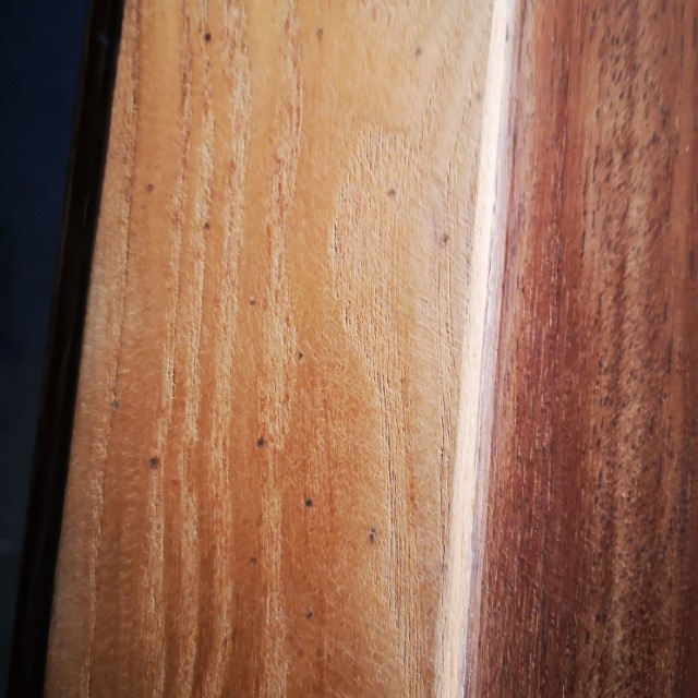

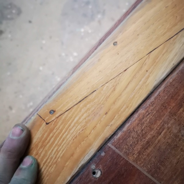

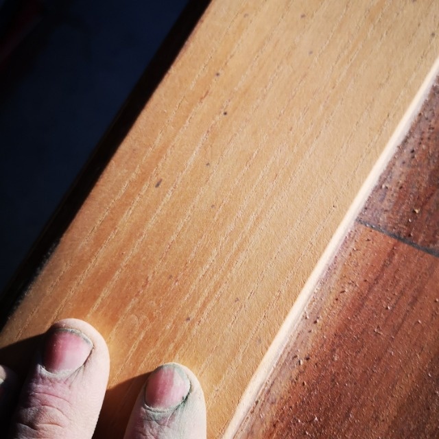

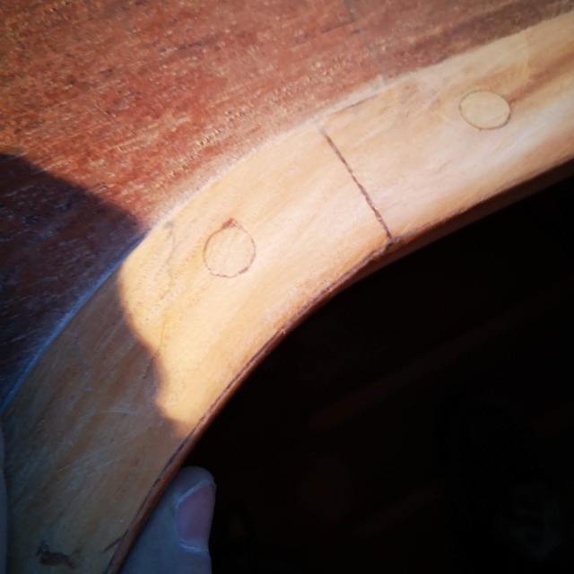

franck404 écrit: Ce serait pas mal de prendre une photo macro qui permettrait d'avoir une idée du bois dont il s'agit. le hêtre, ça paraît peu probable.
Tu peux prendre des photos de différents morceaux car suivant la pièce c'est plus ou moins facile à identifier
Voici en pièce jointe quelques photos du bois sain que je recherche, pour remplacement à l'arrière ou il est pourri.
Il s'agit de bois massif en épaisseur 3 mm. Cela semble un résineux, mais il est dur pour être du sapin.
Si vous avez des idées quant à la nature de ce bois ?! Et en stock en épaisseur 3mm, sait-on jamais !
Aile 13 Jan 2020 15:53 #56205
Ce bois ressemble furieusement à du frêne, Attendons l'avis de Franck!
Aile 13 Jan 2020 18:26 #56207
  • pascal
  • Portrait de pascal
  • Messages : 91
  • Remerciements reçus 26
Je pensais également à du frêne..
Pour info les anciennes lattes à voile étaient en frêne :whiste2:
Y a plus qu'à faire les puces nautiques !!
Aile 13 Jan 2020 18:30 #56208
Oui, ça ressemble franchement à du frêne.
Donne tes dimensions, longueurs et largeurs....je vais regarder ce que je peux faire pour toi.
Aile 13 Jan 2020 22:54 #56212
Du frêne ! Merci ;) Maintenant que je sais ce que je cherche, ce sera plus facile.
