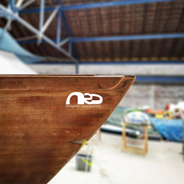

merci Thibault, c'est parfait !
comme convenu, je t'envoie l'autocollant ! hic !

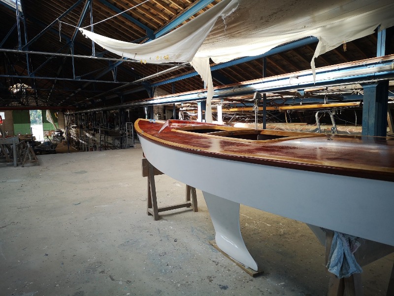

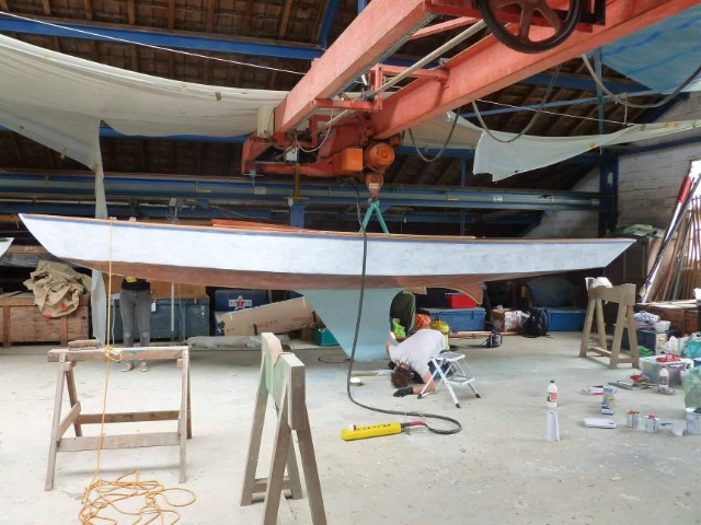

Ce post pourrait s'intituler : Oh La belle blanche !
Travaux du samedi : préparation de la coque et mise en oeuvre de la sous-couche bi-composant : Notez le sérieux apporté au dessous de quille !
Deux couches sont passées dans la même journée en profitant de la fenêtre de recouvrement du produit par lui-même (sans ponçage donc).
Et le dimanche c'était plutôt atelier menuiserie bois, pour boucher les trous des anciennes cadènes de bas-haubans (déplacées), et collage de la nouvelle bande centrale de placage frêne.
Notez au second plan l'arrivée d'une soeur toute verte pour quelques retouches de peinture! (pas par nous heureusement).

Y'a des cabines ?
:lol:

J'étais resté sur l'idée d'un vernis et ne m’attendais pas à une couleur de coque blanche. Qu'importe, nous sommes nombreux à postuler au poste d'équipier !
dis donc, on ne voit jamais Nadia , est ce bien normal ?
NED
Aile 16 Jui 2020 20:29 #56874
Patrice, c'est un voilier, pas une caravane flottante ;)
Merci Manuel, on va essayer de faire aussi bien que ton Vaurien.
Alexandre, la peinture de finition sera de couleur. Quoique en voyant la sous couche blanche on se dit que ça aurait pu aussi être un bon choix.
La coque vernie j'ai abandonné l'idée assez vite, à cause des diverses réparations sur la coque, et de l'hétérogénéité des panneaux de bordés en teinte et aspects des veines. Et puis sur les photos sur l'eau les Aile vernies rendent moins bien je trouve.
Nadia est sur la première photo de mon message précédent, il faut juste jouer à "ou est Charlie" ;)

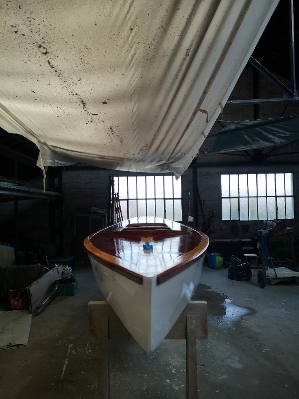

Yeah!

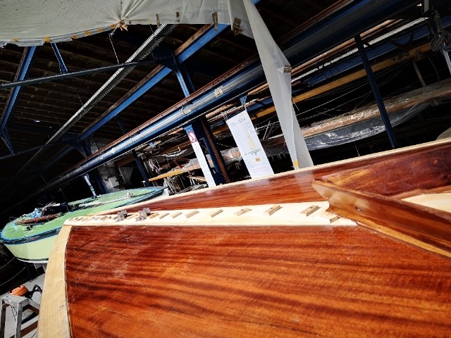

Une petite couche de vernis de plus :
Les placages frêne se terminent sur l'arrière aussi :

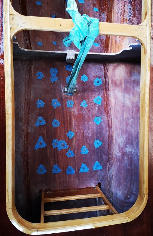

Le cockpit se termine, imprégnation epoxy, diverses petites réparations / stratifications sur raccords de panneaux, rebouchage des petits trous des clous des anciennes baguettes de fond (en photo, les scotch c'est pour pas déborder partout)
Et depuis on a mis une petit couche de vernis au fond. Ça brille !
Démontage, révision et remontage des boulons de quille, etc.

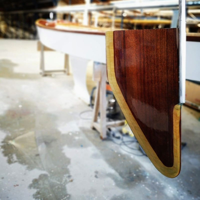

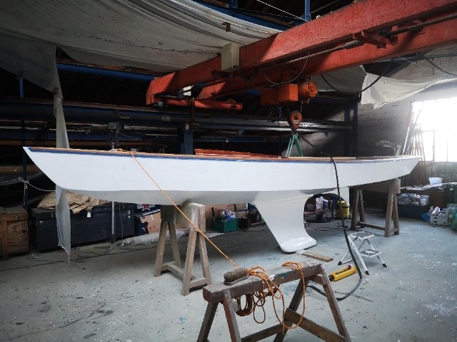

Il n'y a plus de mystère sur la couleur, c'est... Blanc ! Réf ultra white de chez Epifanes (bootlak). Une ligne de flottaison viendra souligner la carène. Merci à Alexandre "président" pour les conseils d'application au pinceau, on a bien croisé, la deuxième couche de peinture
Safran vernis prêt à être remonté
ça prend forme !
