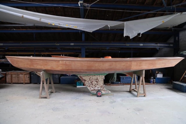

Aile 02 Fév 2020 22:02 #56308
On peut admirer la ligne de ce bateau ... dommage de le plonger dans l'eau ! je les aime tel des sculptures.
l'étrave a subi quelques outrages délicats a rénover.
beau travail

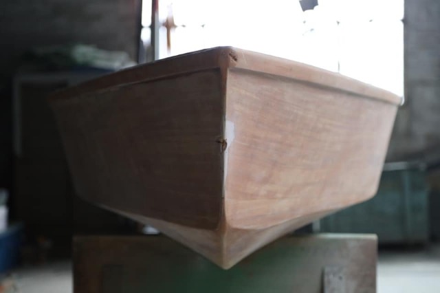

C'est étrange la photo donne l'impression que le bouchain babord ondule!
Aile 03 Fév 2020 08:14 #56310
Merci Alexandre d'avoir partagé cette jolie série de photo (page fb de l'ycif) ! Je ne sais même pas qui en est l'auteur.
Franck, ça n'est pas une impression !
C'est une construction amateur et le constructeur a eu un peu de mal à amener les panneaux de fond à se cintrer assez au niveau de l'étrave a priori. Je pensais qu'on avait trop forcé le ponçage mais en fait non.
À priori c'est le seul défaut, enfin, j'espère ;) Rien vu d'autre en tout cas.
Sinon, autre spécificité, cette Aile a un double fond étanche, un caisson étanche à l'arrière, un caisson étanche à l'avant, et une sorte de crash box derrière l'étrave. Elle est donc insubmersible.

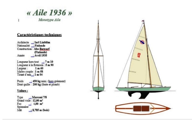

Afin de poursuivre ce post en toute connaissance nous pouvons en savoir plus sur ce bateau et la class qui l'anime par le site :
www.aile-class.com/aile
NED
Aile 03 Fév 2020 20:24 #56315
Super les caissons. C'est vraiment un chouette bateau que vous avez acquis. Il (elle, aile ) mérite bien le travail que vous allez faire dessus. A vous d'être à la hauteur!
Aile 04 Fév 2020 10:35 #56317

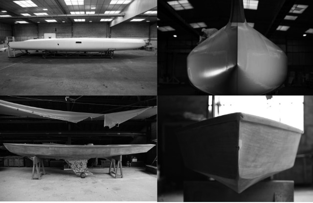

architecture et fonctions différentes pour ces carènes .
Tranchante pour traverser la vague au près et spatulée pour esquiver au portant.

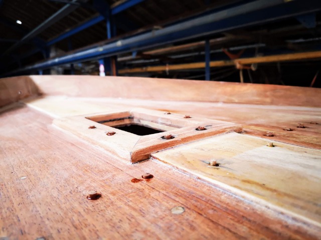

Ce dimanche c'était collage à l'échelle industrielle de tourillons (en bois de bout...), presque une trentaine, de divers diamètres ou longueurs.
J'ai aussi arasé ceux que j'avais collé le samedi pour test, cela rend bien (l'acajou est dur, on ne voit pas que c'est du bois de bout et non du bois de fil).
Note pour la suite : Penser à mettre des gants parce que ce matin au bureau j'ai toujours un peu de PPU au bout des doigts..

« Bois de bout » qu’est ce ? Des baguettes d’acajou en différent diamètres ? J’ai des petits trous sur les plats bords à combler (ancien emplacement des taquets coinceurs et pontet d’écoute de foc; Je vais rapporter cet accastillage sur le banc transversal.).Plutôt que de les combler à l’epoxy/filler bois/poudre acajou, je voudrais savoir si tourillons jouables. Merci
Aile 10 Fév 2020 16:55 #56365
Oui, c'est cela. C'est plus simple et plus joli que de combler à l'epoxy.
Bois de bout / bois de fil, regarde notre discussion en bas de page 1 et en page 2, tu comprendras mieux.
Les baguettes rondes sont en bois de bout (sens des fibres dans la longueur). Comme je suis un peu feignant, c'est ce que j'ai utilisé. Les baguettes de bois blancs viennent de grande surface de bricolage, alors que les baguettes d'acajou viennent du net (lien donné par Alexandre en bas de page 1).
La règle de l'art c'est de fabriquer des bouchons en bois de fil, en utilisant une mèche à bouchonner. Comme cela, tu peux aligner le fil du bouchon avec les veines du bois du pont, et c'est :woot:
C'est avec les lunettes de ta photo de profil ? :lololol
Tu feras gaffe au ponçage, tes tourillons ayant une dureté supérieure ça risque de creuser autour !
Et ce n'est pas qu'esthétique car dans le temps le bois de fil travaille différemment du bois de bout ce qui va provoquer une tension autour de tes tourillons, iinfiltration, etc..
Bon mais ça va prendre quelques années :bouee:

Déso, je suis un peu Vaurien, un peu bourrin.
Oui, je ferais gaffe. En fait l'acajou du bateau est tellement gorgé d'epoxy (collage des plis d'acajou sous presse) qu il est plus dur que tout.

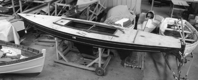

Dans la série des Aile, la plus ancienne connue est la n°7, qui faisait donc partie des soixante premières Aile commandées en 1936 et fabriquées par le chantier finlandais.
Velleda (c'est son nom) appartient à l'association du même nom et est stockée au musée maritime de Rouen, où elle est conservée, sa restauration semblant en sommeil pour l'intant.
www.chasse-maree.com/actualites/la-memoire-des-aile/
www.facebook.com/Aile-7-Velleda-765801240200141/
Les Aile suivantes furent construites par le chantier Meulan, bien connu des Vaurien..!
