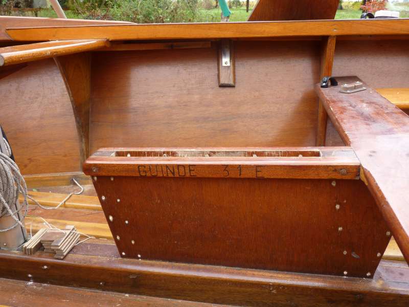

Un genre de gravage comme çi
Les utilisateur(s) suivant ont remercié: Stef

Maintenant débaché et au sec, je vais pouvoir commencer a reflechir au chantier. mais dans un premier temp, je jette un coup d'oeil au puis de derive, et ce qui m'avait echapper lorsqu'il etait dehors apparait maintenant:
tres usé, mais avec le bon eclairage , on repere:
et surtout:
si je parcours la base de donnée, et compte tout les Guindé, le numéro 176 et l'un de trois sorties le 7 juin 61, sous le numéro 8287.
