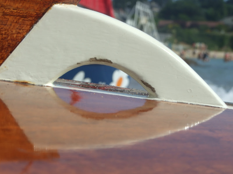

Comme Patrice parle de ma peinture, voici la peinture utilisée sur mon Vaurien. C'est une peinture BOREO FUTURA teinte "dark blue" elle brille soit, mais surtout elle a de l'épaisseur, elle est facile pour les retouches au rouleau comme au pinceau, elle se tend bien.

j'etais parti sur de la toplac classic... ta peinture est-elle mono composant ?
Restauration de mon Vaurien bois 09 Jan 2024 12:28 #61822
D'après le net elle est BI-composants
Les utilisateur(s) suivant ont remercié: Stef
Restauration de mon Vaurien bois 09 Jan 2024 17:26 #61823
Je confirme c'est une bi-composant + un diluant
