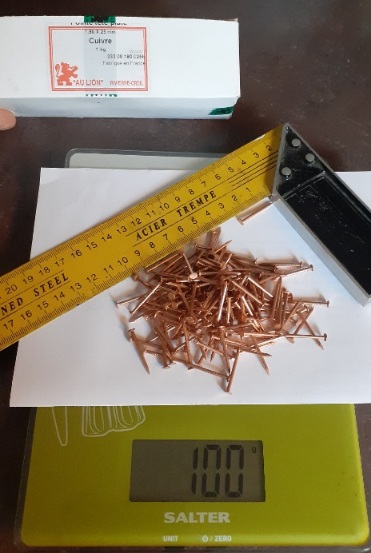

J'etais tenter par une stratification des bouchains, mais apres quelques heures de lectures sur divers restauration ici,
j'en arrive a la conclusion que ce n'est pas conseiller si le bateau est sain et ne fuit pas..
visiblement, je suis dans ce cas, donc je laisse l'idee de cote. j'ai un ou 2 clous oxidés sur le bouchain que j'ai decaper.
je vais remplacer les clous (qui sont magnetiques, Patrice) par des clous cuivres, aux endroits les plus pertinents. j'ai bien trouver la source 'a l'abordage (semence cuivre)
Je vais les commander en 25mm, je pense que c'est le mieux. j'ai du mal a juger la quantite..etant donner que j'en ai pour plus cher de frais de port que de clous, auriez vous une recommendations ?
2x100g ?
quid des clous inox ? je les ai vu apparaitre une ou 2 fois ici..

Merci a tout les 2.
Merci pour l'offre Pascale, mais je ne veux pas te depouiller !
en tout cas, je vois a peut pres ce que represente 100g de clous cuivre..300g me paraissent plus adapter..
mais maintenant, avec la reponse de thibault, j'hesite..
j'identifie bien 4 zones distinct:
1-la zone la plus prioritaire serai la moulure bordé/plat bord, dont le cloutage est un peu degeu.Je pense que pour cette zone specifique, je vais retirer tout les clous,
et bouché avec une petite cheville, a l'epoxy.
2-le cloutage plat bord et pont: les clous ne sont pas super propres, mais acceptables en l'etat (environ 200 clous)
3-le bordé. la, les clous sont assez moches. j'imagine de l'oxide de zinc, (blanc) qui bave sur le bois.. je les retirerai bien egalement.
l'operation est probablement plus delicate que pour la moulure. certains sont quand meme bien enfoncés. a tenter. puis les remplacer par ..cheville, inox ou cuivre... a voir.
4-les clous sous les zones peintes. ceux la, sauf oxidation, resteront en place.
