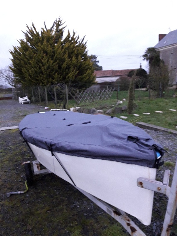

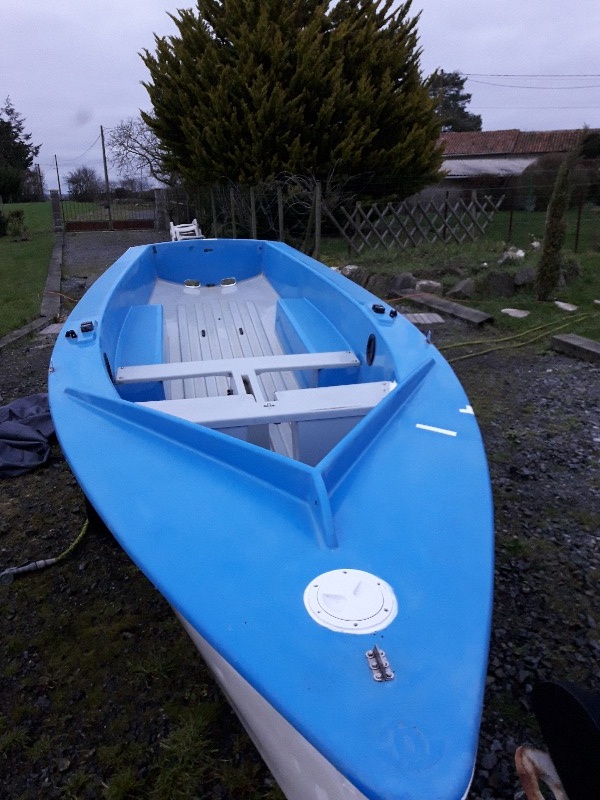

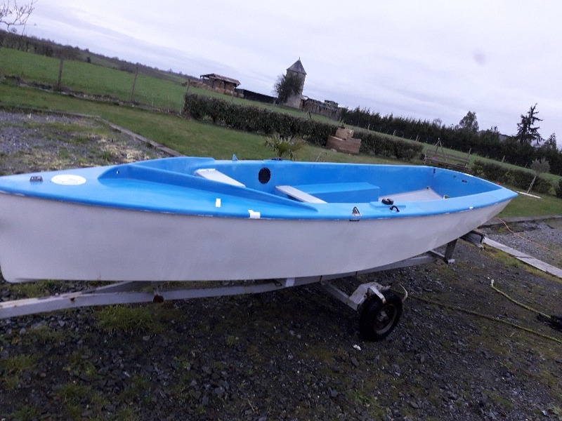

Voici Quelques photos de mon Vaurien, je l'ai nettoyé, installé une trappe, ré-accroché les bancs et fait des retouches de gel coat. résultat des courses, ne nous mentos pas, je suis déçu par les finitions de gel coat que j'ai réalisé...Cela fait pas net du tout. Point positif, il est fiabilisé et demain j'ai posé un Cp pour remonter le mat et l'accastillage.... à demain donc et un grand merci pour vos conseils !
Quelques travaux !! 18 Fév 2018 20:20 #52203
Déjà, ça fait propre.

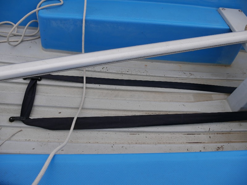

Tu as les sangles de rappel ?

J'ai deux sangles, je ferai un essai demain. L'une est à mon avis d'époque... et l'autre ressemble à une ceinture de ZX mais je fais un essai demain et j'envoie les photos ! Merci pour le retour !

+1 pour les sangles de rappel.

Question : pour masquer les réparations sur le pont les listons, as tu pensé à mettre peut être des stickers ou des bandes d'antidérapant ?

Voilà la bête est matée !!!
Une belle journée sous la pluie à faire connaissance avec l'accastillage !
Merci LMO pour l'idée des stickers antidérapants pour masquer les listons et merct Thibault pour ton commentaire sur le gel coat... Cela me conforte dans mes réparations! Je n'ai pas encore mis le polish mais j'ai bien poncé

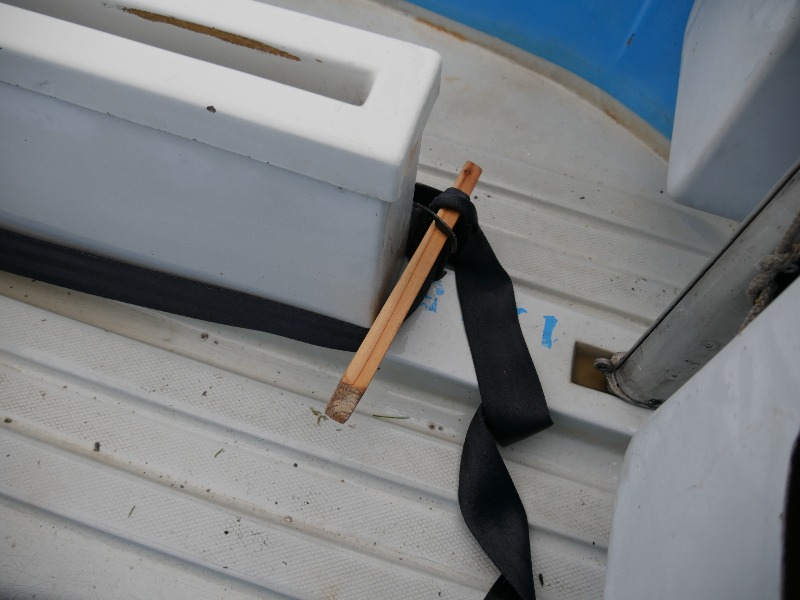

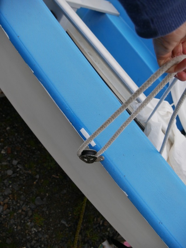

Voici comme promis la sangle de rappel dite "ZX" :)
Je ne sais pas comment l'attacher... Vous avez des idées?
J'ai une autre jolie sangle jaune mais complètement usée???
Quelques travaux !! 19 Fév 2018 17:51 #52209
Eh bé y'a + ka !
En plus je vois que c'est déja l'été par chez toi vu que tu as sorti la chaise longue
Les utilisateur(s) suivant ont remercié: Barthelemy

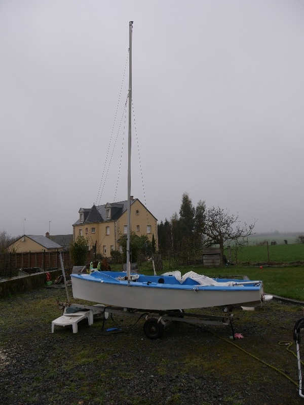

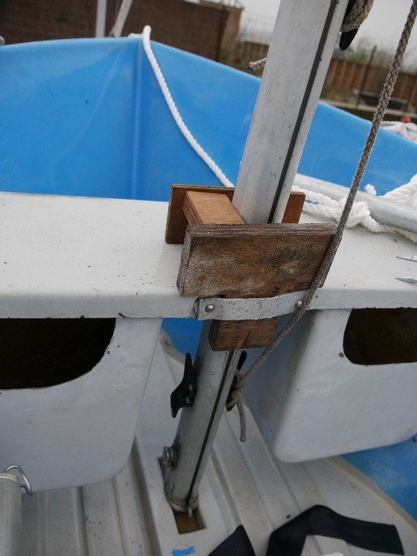

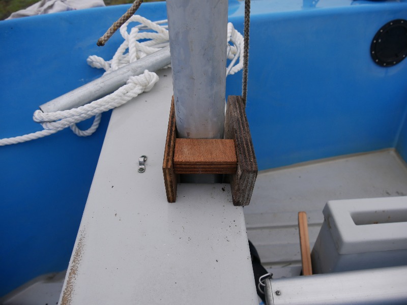

J'ai encore quelques questions... Le mat est il correctement calée sur les photos?

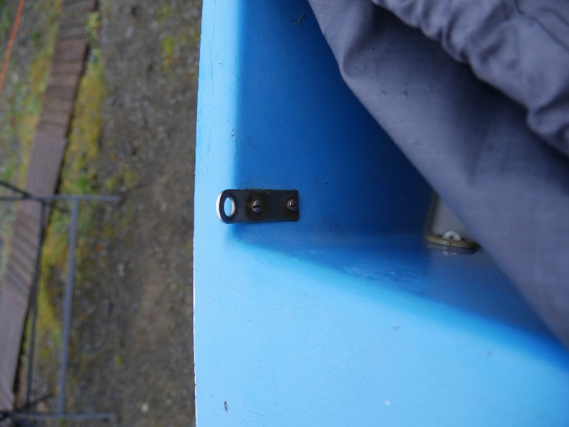

A quoi sert cet emplacement?
Car il me semble que c'est la photo n°2 dessous qui tient la bome?

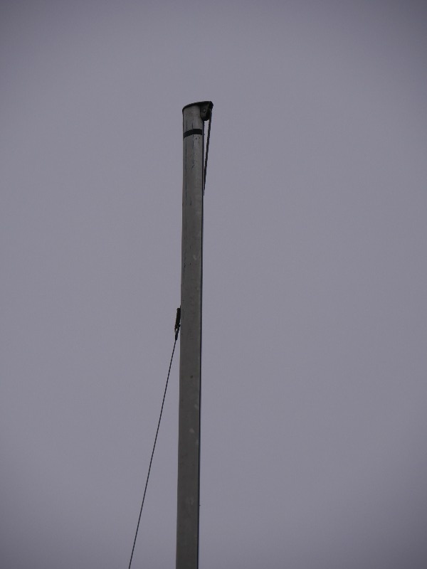

Et enfin, ma tête de mat, cela me semble tout simplement dans le mauvais sens, c'est la pièce de tête de mat qui est inversée?
Bref cela avance mais c'est une bonne leçon d'humilité !

Calage du mat : D'abord on met les haubans et l'étai en place, puis en dernier on cale le mat. Les cales doivent juste remplir l'espace restant de part et d'autre du mat (sur les côté) et devant le mat. La cale derrière le mat est inutile.
Pas compris ton histoire d'emplacement. La poulie sur le liston sert à l'écoute de spi. La platine sur le tableau arrière sert pour l'écoute de GV.
Ta tête de mat est très bien. La poulie en haut du mat sert à la drisse de GV. Normal donc qu'elle soit orientée vers l'arrière.
Sur la photo tu semble avoir utilisé ta drisse de GV pour faire office d'étai .. ?!?
