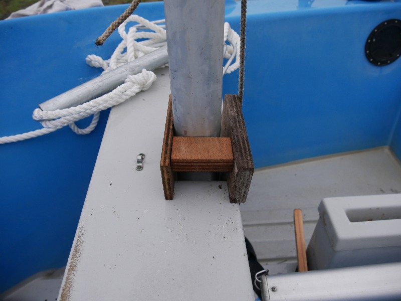

Tu as calé ton mât au niveau du banc, mais tu dois aussi le caler au niveau de l'emplacement où il se loge au fond de la coque.

Merci Thibault, tu as démêlé en 10 lignes mes soucis de fin de journée !
Je vais suivre cet ordre indiqué pour monter le mat et ranger tout ce qui ne sert pas tant que je n'ai pas de spi!
Je trouvai bizarre que la platine du tableau arrière soit si excentrée pour servir à la GV.
Merci Frank également pour ta remarque sur la cale du bas du bas.... effectivement il me restai une cale :)

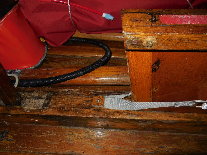

Pour la sangle, vous pensez que ce dispositif tiendra?

Ne serait-il pas prudent de caler le pied de mât ?
Pour ce qui est de la fixation des sangles de rappel, j'ai opté pour une fixation à plat sur la quille entre l'encoche de pied de mât et le puits de dérive:

Et : ces cales de mats en forme de T ne doivent elle pas êtres au fond de l'étambrai ?
soit l'une soit l'autre soit les deux ensemble ? Je sais pas vous.... mais moi j'y crois

Peux tu prendre en photo tes cales de mat ,et nous expliquer comment le mat est calé latéralement ? Ca pourrai nous aider à te donner des conseils pour bien le caler.

je pense qu'il n'y a pas de calage latéral . Juste ces deux cales de devant le mat . Au plus simplissime ...........pour une utilisation la plus simplissime .

Pour ce qui est des Vauriens bois de la génération du mien (années 60) la cale la plus proche du puits de dérive ne sert que lors de la pose du mât. Dés qu'il est en lieu et place dans son encoche, on pose la cale uniquement pour l'empêcher de tomber.
On peut ensuite tout à loisir fixer l'étai et les haubans pour peaufiner le réglage de ceux-ci.
Puis, alors, la cale peut être ôtée. (personnellement, je la laisse, suite à une rupture de l'étai lors d'une navigation sur le Lac d'Annecy, J'ai rattrapé le mât de justesse !)
Quelques travaux !! 22 Fév 2018 10:14 #52224
Merci Lucovitch pour ce détail de la cale arrière.
Mètre une cale juste le temps de fixer l'étai ? !!!!!
Je pense que l'utilitée de cette fameuse cale est sous estimé par bon nombres d'entre nous.
Elle a sûrement une fonction plus pertinente , non ?

Merci Luc pour la cale de mat; cela me semble bien pertinent. Et pour la fixation de la sangle de rappel, je vais fixer à plat simplement c'est un bon conseil qui correspond à la philosophie du bateau.

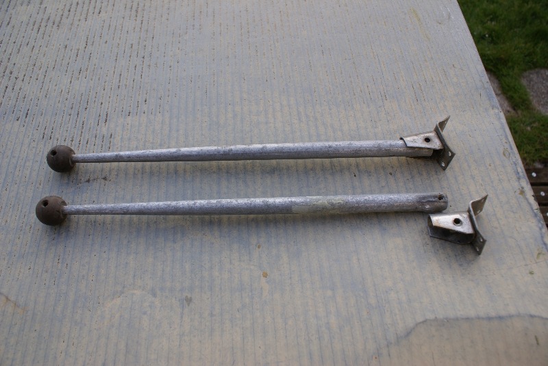

Je cherche donc à creuser le sujet Barres de flèche. J'ai lu les articles sur l'utilité ou non etc... Je pense que au vu du crash précédent qu'a subi mon Vaurien, je ferai mieux de l'équiper avec des barres de flèche. Je ne trouve sur internet que des BDF réglables et très onéreuses... Avez vous des recommandations de matériel pour les BDF et leur fixation sur le mat?

C'est toujours un exercice de style pas évident au niveau adaptation sur mat alu. Le problème est de trouver une platine qui s'adapte sur ton profil de mat. Après tu peux trouver des BdF simples que tu recoupes. Si tu as une photo de ton profil de mat et des signes distinctifs qui permettent d'identifier le modèle, c'est mieux. Tu peux regarder ici : www.nenuphar.com/fr/163-equipement-de-mat

J'ai trouvé une comme ça au fond d'une caisse , si ça t'intéresse tu dis et je te le poste, et c'est gratos bien sur
te restera plus qu'a fabriquer les BDF

Le mat de Barthelemy est un marco polo , il est difficile de trouver une platine adaptée à ce profil de mat.

Tibleu, penses tu que la platine de Patrice puisse fonctionner sur mon mat?

La platine proposée par Patrice sied mieux à un mat ermat de forme ovoïde qu'à un marco polo qui est de forme oblongue (avec des méplats sur les cotés) elle sera difficile à adapter.
Les barres de flèche ne sont pas obligatoires , si ton programme de navigation est plutôt la balade tranquille avec tes enfants il vaudrait mieux conserver un mat plutôt souple donc sans barres de flèche , si tu prévoit de régater à haut niveau tu peux en mettre.

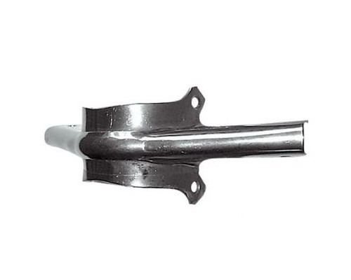

Je crois que Barthelemy à l'intention de faire un peu de sport avec son Vaurien .....;)
Sinon j'ai ça :
