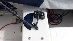

Je crois que j'ai fait une bêtise... :censored: :
Mon accastillage pour le foc bougeait... je l'ai donc dévissé, nettoyé etc...
Mais en le revissant, je tourne dans le vide. J'ai donc regardé le forum et dans les précédentes conversations j'ai vu que sur le Vaurien il y a un morceau de bois qui le maintenait à travers la coque...:tit:
Si je revisse juste avec du Sika, cela suffira ? Vivement la navigation à voile car en rénovation je rame :canoe:

Bonjour
si c'est de l'ancrage d'étai dont tu parles il va te falloir renforcer la zone.
A minima il serait fortement conseillé de mettre une contre-plaque la plus grande possible (ex en métal épais de 2/3mm) et des écrous rondelles
[Le sika ne peut servir que pour assurer une étanchéité temporaire de zones décollées ne recevant pas de contrainte majeure (ex. avant recollage à la résine) ou des pas de vis etc.]
Les utilisateur(s) suivant ont remercié: Barthelemy
Quelques travaux !! 11 Avr 2018 12:53 #52502
+1 avec Luc
Contreplaque + boulon / rondelle / écrou.
La contreplaque peut être en inox, en alu épais ou en bois vernis.
Si le bateau est en usage loisir sans tension excessive du gréement (ce qui semble être le cas) le tirant n'est pas nécessaire si le bateau n'a pas de problèmes structurels. Il en faudrait quand même bcp pour arracher le pont.

Il s'agit de ces deux pièces ! Elles tiennent l'écoute de foc.
Excusez moi je n'ai... encore pas été assez clair.
Cette photo vient de google images, sur mon Vaurien ces pièces sont sur le flanc du bateau.
Merci du coup de main !
Quelques travaux !! 11 Avr 2018 17:51 #52504
Effectivement il faut être plus clair dans tes questions. Et dans le doute mettre des photos de ton bateau si tu veux des réponses pertinentes.
Ceci dit ça ne change pas beaucoup la réponse : contreplaque + boulons / rondelle / écrou !

Personne n'est étonné par l'angle écoute/filoir/taquet ?
Quelques travaux !! 12 Avr 2018 10:15 #52507
Il doit être bordé à contre
Quelques travaux !! 12 Avr 2018 14:17 #52509
Je sais pas. A qui est-il le bateau et qui a monté l’accastillage ?
Soyez prudents dans vos réponses, je pense avoir la mienne ......
Quelques travaux !! 12 Avr 2018 18:41 #52511
C'est normal Jean Jacques,c'est le vaurien de Jacquinot
Quelques travaux !! 12 Avr 2018 22:12 #52512
Je pense un peu comme Yvon pour ce qui est du bateau .
Pour ce qui est de l'angle je crois qu'il s'agit d'un effet visuel , l'écoute est tirée à la main et vers le haut , ce qui fausse l'appréciation de l'angle en faisant croire à un angle bizaroïde....
