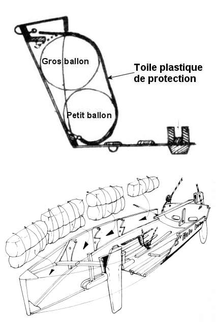

Non,il n'y aucune bêtise,mais nous sommes sur un sujet important de notre série "Tradition et classique" ou souvent le nombre de réserve de flottabilité posent problème,car si nous reprenons le schéma que j'ai apposé sur une précédente réponse,il en faut 14,sans compter éventuellement la bouée cône d'avant que tu as eu la chance d'acquérir ;) c'est un budget 420 euro que l'on a du mal à appréhender surtout après l'achat du bateau.
Dériveur Service facture la réserve gonflable à 30 euro
Nénuphar dans les 35 euro
Ensuite je vous conseil de faire un tour sur un ancien post très bien documenté par notre secrétaire Patrice et j'ai équipé ma coque avec les réserves qu'il proposait :
www.asvaurien.fr/forum/19-travaux-a-conseils/25070-reserve-de-flottabilite-taud
