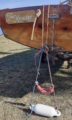

philippe écrit: Sinon , comme sur les catas , au pied de mât , tu te fait une échelle en cordage avec de belle épissures .
A cet emplacement ça aide à redresser le bateau et à monter à bord pour les anciens comme moi.
Faudra t'il que je vienne avec un escabeau 3 marches la prochaine fois que nous naviguerons ensemble ???

Bonjour
revoici notre échelle bricolée et testée lors d'un déssalage en régate aux Vieilles Forges.
Elle est toujours sur le bateau aunsi qu'un seau carré de 10L attaché et placé devant le banc d'étambrai et qui sert également à ranger le spi.

oh oh oh ! Pascale, je vois que le système a évolué ... :cafe:
l'avantage du parebat, c'est qu'au moins on voit où mettre le pied !! (pas mal pour les eaux saumatres...:lol: )
moi qui avait pensé qu'il fallait plutôt lester l'échelle pour quelle coule... ...comme quoi, l'expérience, toujours l'expérience....
pour le seau et le spi, par contre...
les bieres risquent d'être éjectées vite fait !!
