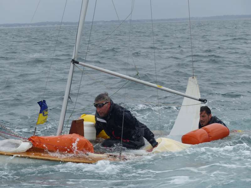

YVON écrit: Tenez,c'est un peu long,voici une vidéo que m'a passé notre camarade Lucovitch,cela pourrais servir de base de discutions pour l'hivers mes amis Classique et Tradition
la photo est très récente P'tits bouchons 2016 Franck et Erwann,comment dire,un peu dans la M...e :whiste2:
etant sur le point d'essayer de pas mourir noyé lors de ma premiere sortie, je serai interessé par cette video. D'apres le fil, elle a l'air interessante, et utile..
quelqu'un l'a t-il encore sous le coude ?

Le principal enseignement est visible sur l'extrait photo : les réserves de flottabilités, pour être efficaces, doivent être bien fixées : Attachées avec des bouts (et pas des élastiques qui, par nature, s'allongent, et laissent s'échapper les réserves!) sur des pontets (et pas des crochets, car le bout peut en sortir).
Sur cette photo, faute de flottabilités suffisantes, le bateau flotte "entre deux eaux", le liston et le puit de dérive sont sous l'eau, et impossible d'écoper et de repartir.
Il faut 400L de flottabilités bien répartis sur le pourtour, y compris dans la pointe avant.
D'après ce que j'ia vu sur les photos de ta rénovation, avec tes caissons de flottabilité sur toute la longueur, et si tu ferme le caisson avant, ça sera bien.
Et après l'idéal pour tester et se rassurer, c'est de faire un test de dessalage près du bord un jour de grand soleil et de pétole.
