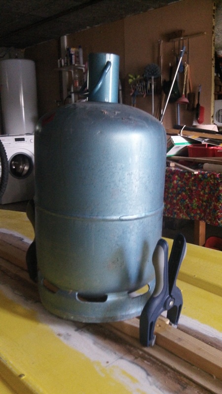

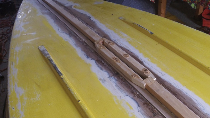

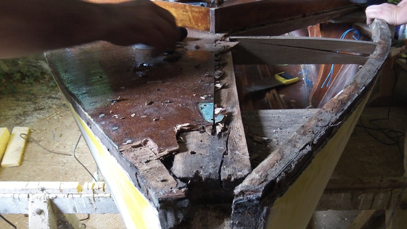

Grande gueule et bon camarade,je suis pas un "AS" du bricolage et pourtant j'aime çà :whiste2: bosser sur une coque de vaurien est une thérapie,qui a pour conséquence de moisir mes nuits,car je bosse même en dormant :cafe:
l'image qui va suivre va vous donner des sueurs froides,je m'excuse d'avance auprès de âmes sensibles (Geebee et consort,les dieux de la rénov et constructions amateurs)

je vois que çà gaze dans le garage...(Il existe un truc qu'on appelle chandelle ou étai ou machin ,c'est un bout de bois qu'on coince entre le plafond et le truc qu'on doit coller,ça marche bien et c'est moins sportif...) :D
Réno sportive ! 03 Aoû 2014 12:22 #37068
tapeautour écrit: Salut,
+1;à moins quece soit un nouveau système pour couler les bouées :lololol :lololol
Réno sportive ! 04 Aoû 2014 17:54 #37081

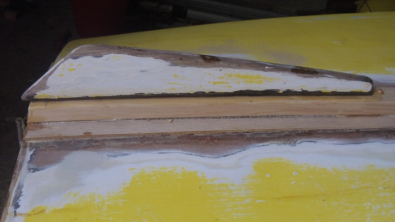

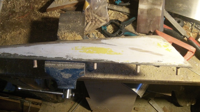

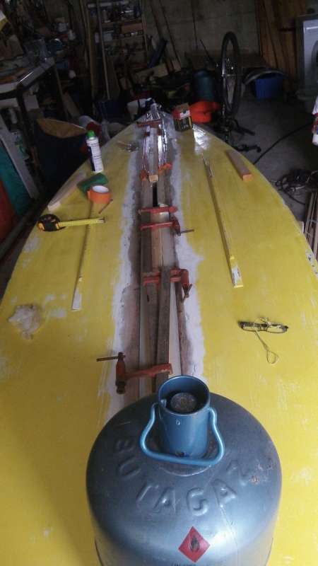

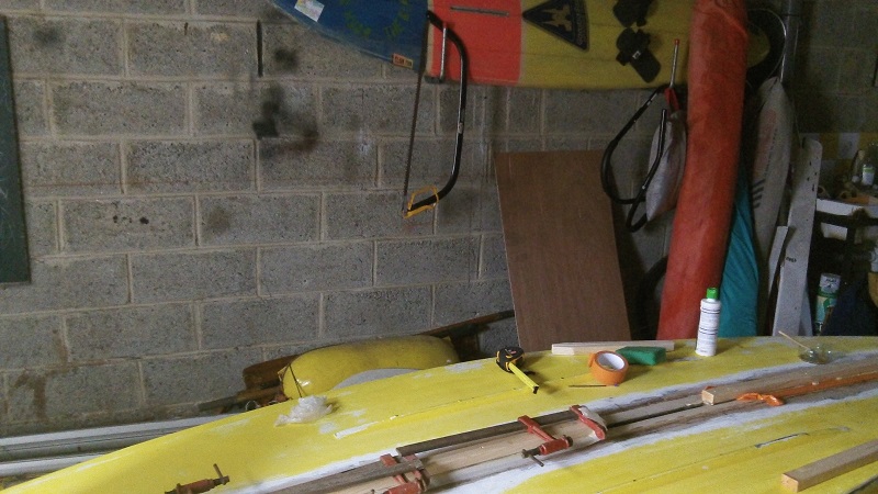

Je continue ma réno ! j'avais bien pensé à l'étai suite à la remarque judicieuse de Pascal,mais j'ai de l'isolation au plafond,par conséquent je reste au gaz :whiste2:
Malheureusement l'aileron était pourri en son extrémité et j'ai dû le raccourcir,dommage éliane :cafe:

Si tu veux passer à l'électricité utilises des batteries :censored:

ça me donne des idées pour l'hiver prochain :mf_prop:
t'as pris quoi comme bois? :flower:
tu te débrouilles pas si mal pour quelqu'un qui n'est pas un as du bricolage :korigan:

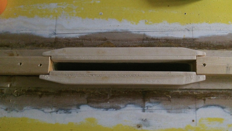

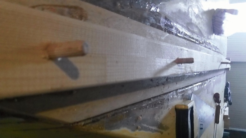

Comme j'ai un outillage très simpliste,je suis parti sur une méthode type "Légo" avec emboitements chevillés à la colle PPU,bien sur pour les puristes,je m'éloigne de la jauge et la méthode est peut être pas la bonne,mais le principal est de se faire plaisir et surtout de mettre le bateau à l'eau pour le National Tradition :specool:
Réno sportive ! 06 Aoû 2014 18:01 #37098

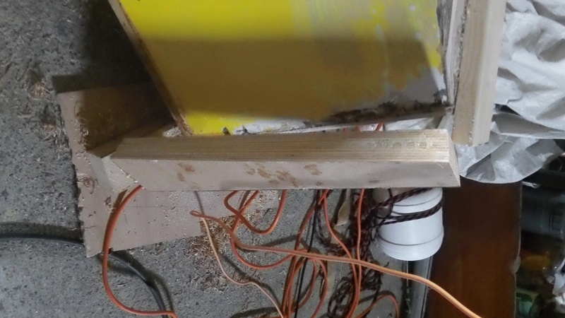

Bon la bouteille de gaz était vide et j'ai une pièce qui s'est mal collée ! j'ai du utiliser six vis à bois pour reprendre cette erreur....ensuite,je me suis rendu compte que ma quille était pas dans l'axe :ermm: aujourd'hui,j'ai fait l'acquisition d'un petit rabot manuel,çà c'est vraiment le top pour bosser :cafe:
J'ai taillé l'étrave afin d’accueillir le bout qui va bien,que j'ai fait en cp,car j'aime ben voir les couches de cp poncées(pov garçon!)

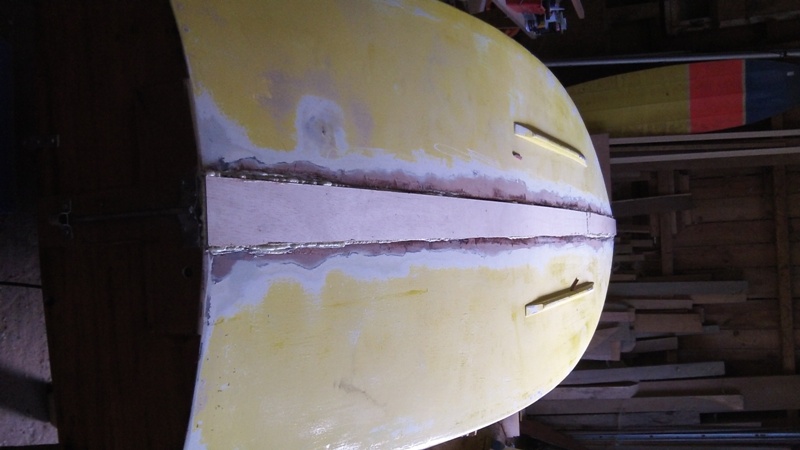

yvon, c'est quoi ce que tu as mis sous ta quille?
c'est un renfort ? on dirait une bande de CP :cafe:

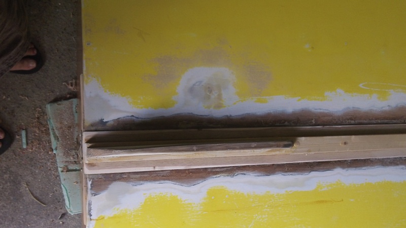

Réno sportive ! 07 Aoû 2014 08:44 #37101

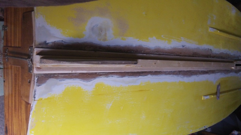

je t'explique : j'avais une bande de cuivre qui devait protéger la quille du raguage et celle-ci était fixée avec des vis à bois,et tout à pourris à l'intérieur,de vis,de clous....au départ,j'ai tout rechevillé afin de refixer cette protection avec des vis neuves,mais en perçant,j'ai constaté que le bois était noir ? bref,j'ai tout raboté et comme j'ai atteins le cp du fond,j'ai pensé que de coller une bande de cp de 10 cm de large à l'emplacement de mon ancienne quille et surtout sur la trace de ma raboteuse élec était judicieux ! sauf que cette bande de 10 est trop large dans les règles de jauge(voir le chapitre sur la largeur de quille max)vu l'état du bois,j'avais pas le choix,sinon,je devais tout démonter...autand en faire un neuf :cafe:
J'ai retiré tous les clous et vis rouillés avant de coller ce pansement.
juste une photo pour que tu puisses visualiser l'état du bois

YVON écrit: vu l'état du bois,j'avais pas le choix,sinon,je devais tout démonter...autant en faire un neuf :cafe:
l'inconvénient du bois peint, c'est qu'on voit pas ce qui se cache en dessous :oops:
pas de problème avec le vernis PU brillant, les défauts (taches noires)sont bien visibles ! ;)

Je ne comprends rien : ce sont des étagères pour ta cuisine ou un vaurien que tu fabriques ?

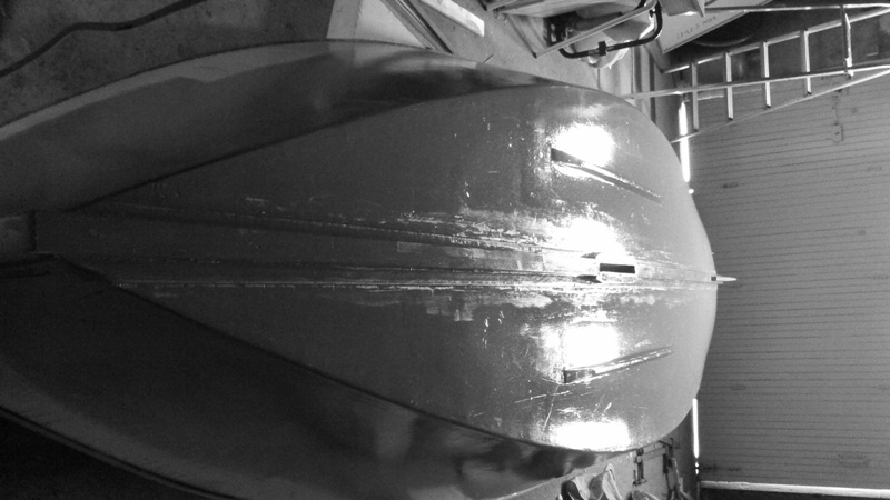

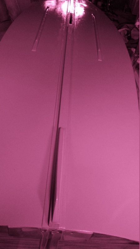

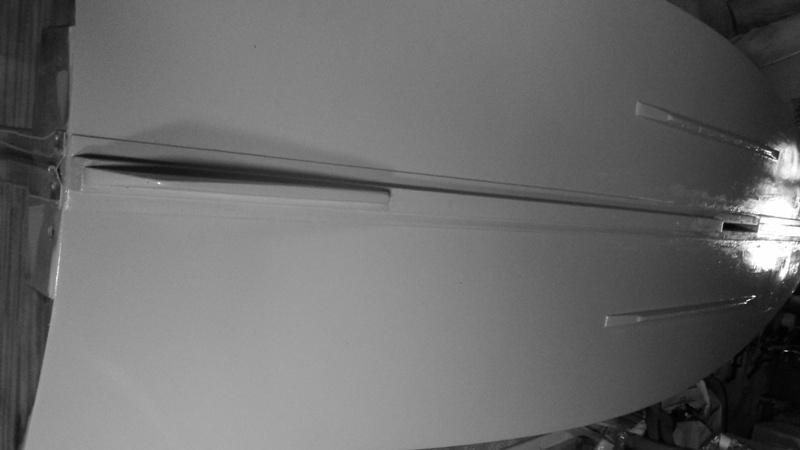

International "TOPLAC" deuxième couche après couche pour imbiber,photo Noir et Blanc,surprise pour le National :sick:

je sens qu'il va y avoir du beau matos au National :tamtam:

YVON écrit: International "TOPLAC" deuxième couche après couche pour imbiber,photo Noir et Blanc,surprise pour le National :sick: quote]
Allez ! chiche ! concour !

YVON écrit: Noir et Blanc
Gwen Ha Du sur les bouées de parcours !

Yvon:"Je continue ma réno ! j'avais bien pensé à l'étai suite à la remarque judicieuse de Pascal,mais j'ai de l'isolation au plafond,par conséquent je reste au gaz"
Dans ce cas tu prends une plaque de contreplaqué genre 50x50 que tu maintiens avec un petit étai provisoire(ou la main d'un copain)ensuite tu peux étayer pour tes collages sans défoncer ton placo en plaçant ton étai au centre de la plaque de cp... :D

"étai provisoire" pas con l'idée,je retiens pour la prochaine fois
(ou la main d'un copain)là!hélas,ya rien à faire,j'ai pas d'amis :blush:
ce matin,à l'heure ou les "Varé" dorment encore,je passais ma deuxième couche de "Toplac" incolore :whiste2:
Je laisse une journée de débattement,histoire de glander un peu et samedi j'attaque la face B
