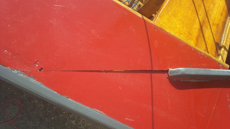

Bon faisons le point sur le boulot à l'arrache de cette coque : bilan plus que positif sur mes deux jours de nav sur la SdG,nous avons pris une sécu par le travers qui a fait craquer la coque mais sans casse,mais c'est le bord de spi et les efforts sur l'étambrai qui ont cassé le triangle qui soutient l'ensemble,je me demande même,si ce n'est pas une maladie sur les coques bois de l'époque ?
Un peu de retouches de peinture,çà c'est logique...ah ! j'oubliais,il prend encore l'eau,mais nous en avons tellement pris,que je sais plus d'ou çà venait !
Conclusion : mise en place d'un vide-vite gros débit,j'ai changé et rajouté quelques pièces d'accastillages,notamment le réglages de balancine que je n'vais pas,et un circuit moins coinçant pour ma drisse de spi et surtout j'ai recentré mes attaches pour le tangon sur la bôme,car nous avons faillit le perdre à Port Navalo.

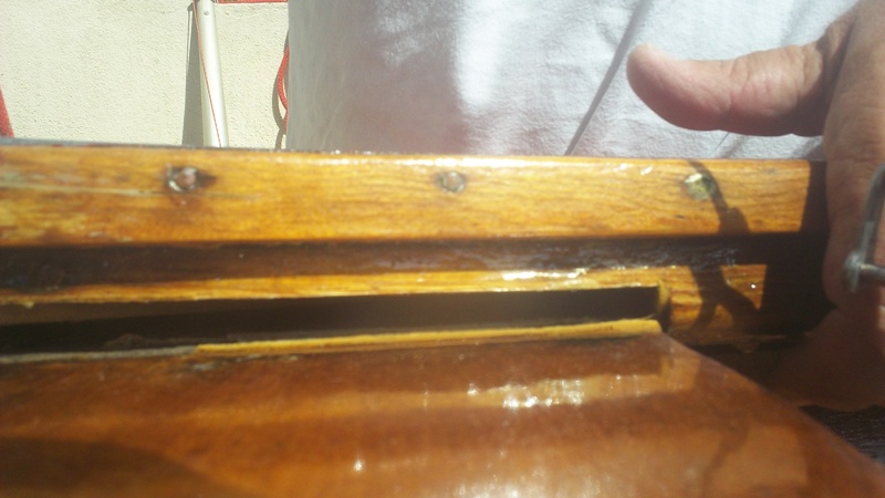

Yvon pour éviter d'arracher complètement ton plat-bord il serait bon que tu le boulonne au travers l'étambrai.
Réno sportive ! 30 Mai 2015 17:44 #41311

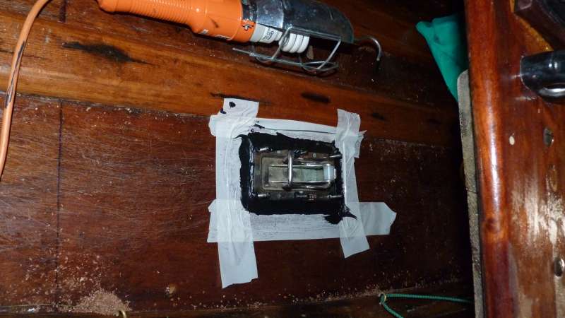

Boulonner c'est pas possible,va falloir trouver une autre combine ! aujourd'hui pose d'un vide-vite,j'ai une prise d'eau à la base du puit de dérive et là,j'ai pas la moelle de tout refaire,donc l'eau partira d'elle même :whiste2:
