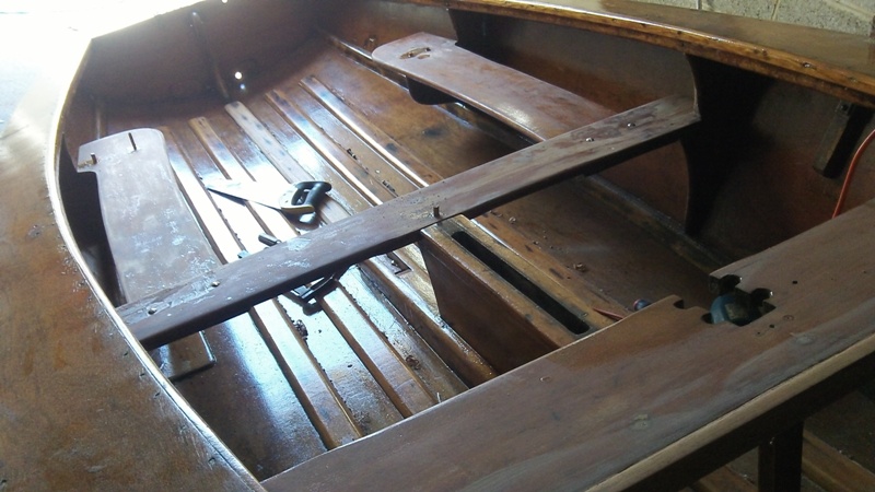

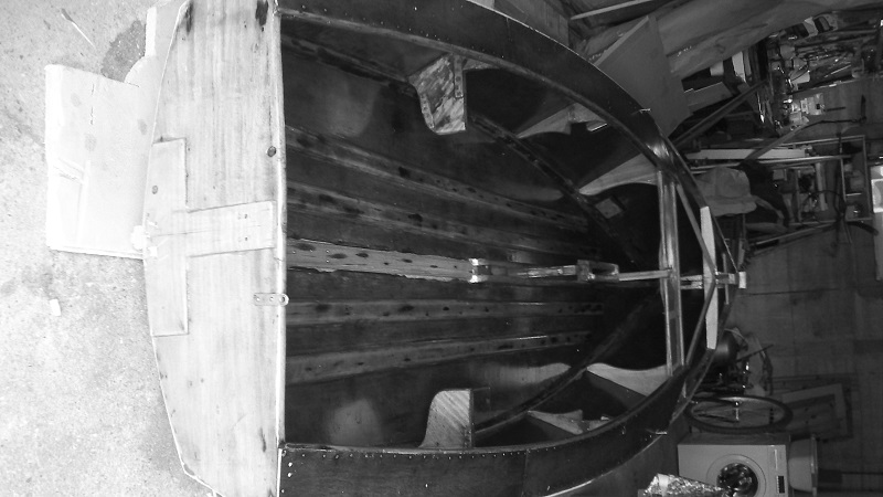

Coque retournée et là coup de stress,damned le boulot!!! réunion de l'équipe,briefing pour reprendre le travail dans le bon sens :cafe:
Vernis de l'intérieur de la coque,première couche,du Tonkinois,la base...
Rebouchage des défauts de la vieille coque à la PPU mélangée avec de la poudre de bois(made in Patoche)
Ponçage des appendices et bancs,

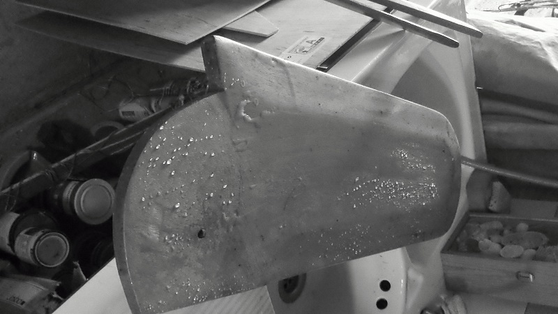

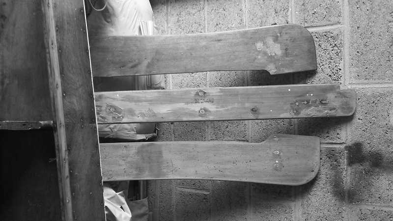

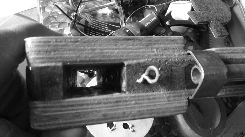

Questions : comment fixer le bout sur la pelle du safran,j'avais fixé un crochet,mais pas génial

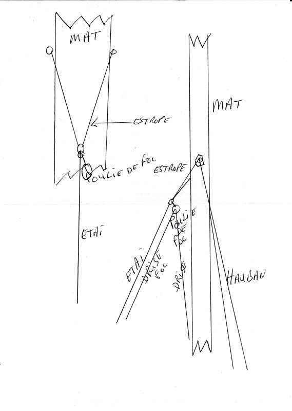

J'ai vérifié également si ma nouvelle GV glissait bien dans le gréement bois,j'ai pas trouvé de poulie pour le foc ?

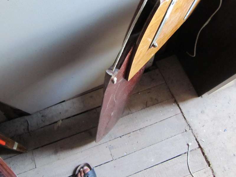

Bonjour.Voilà mon montage de bout sur un safran bois .Une bonne perceuse et un coup de vernis avant d'enfiler le bout.
Réno sportive ! 15 Aoû 2014 19:32 #37163
Ah...
pas grave, vient comme c'est et je t'en porte une sur place

Merci wontola pour les photos,je vais faire comme toi
Pat,c'est pas la poulie qui me manque,mais je vois pas comment la fixer?

Normalement si mat bois c'est comme ceci avec une estrope (cable) de 20cm de long
si c'est mat alu , l'estrope en cable est remplacée par deux plat en inox de 10cm

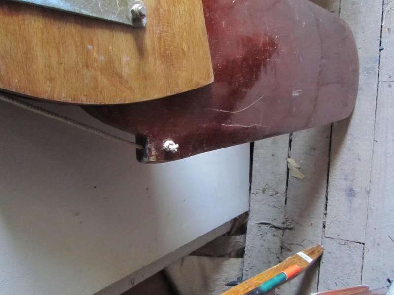

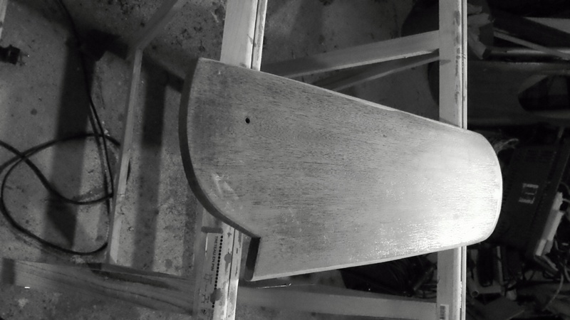

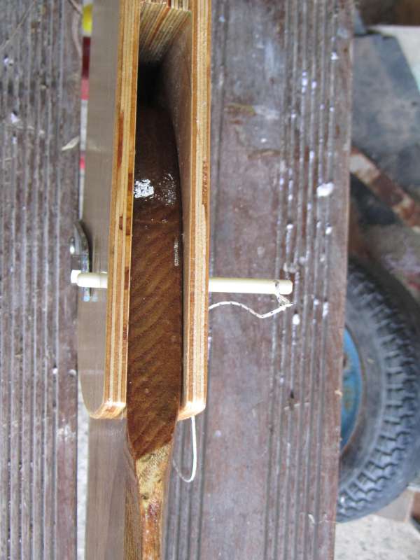

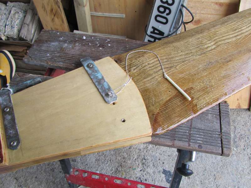

Si le trou ,non traversant ,sur le coté est assez grand ,diametre 12 ou plus ,tu peux enfoncer le nœud pour qu'il ne dépasse pas.Sur un autre safran ,j'ai une goupille en plastique qui traverse joues de la tête et pale de safran quand il est en position basse .Aucun jeu possible mais faut pas toucher

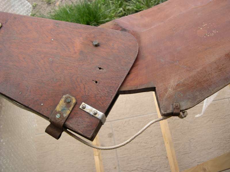

C'est le safran d'été quand l'eau de la Rance est à plus de 10°.Je fais des photos au plus vite.La goupille en plastique casse si tu touches .Faite dans un rond de latte affiné au papier de verre.
Réno sportive ! 16 Aoû 2014 11:09 #37172
En photos

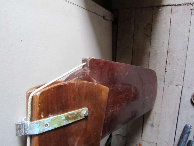

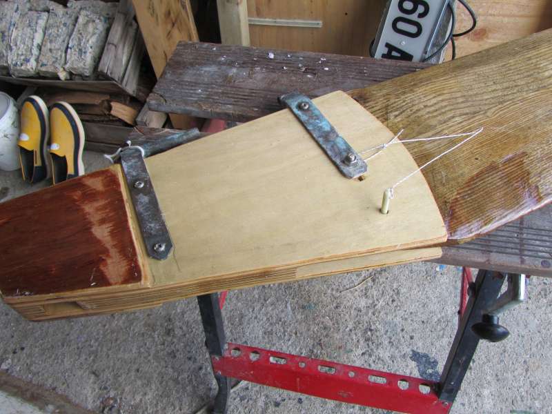

YVON écrit: Question : comment fixer le bout sur la pelle du safran,j'avais fixé un crochet,mais pas génial
voici en photo la fixation du bout sur ma lame de safran au moyen d'un petit étrier:
ça fonctionne :flower:

Pas con vos systèmes... celui de wontola a le mérite de supprimer le bout,à voir,merci pour les photos.

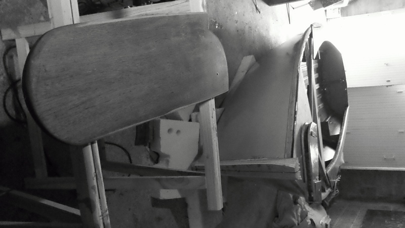

Ponçage,ponçage et ....nouvelle pelle de safran,because abîmé l'autre,encore une couche de peinture.

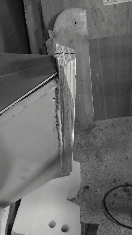

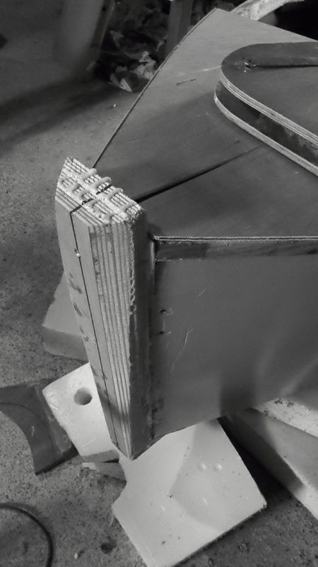

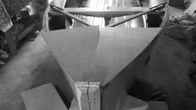

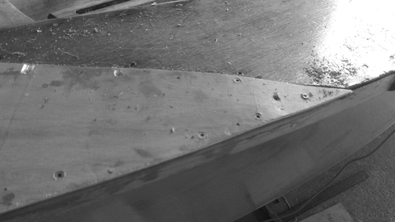

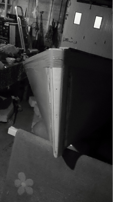

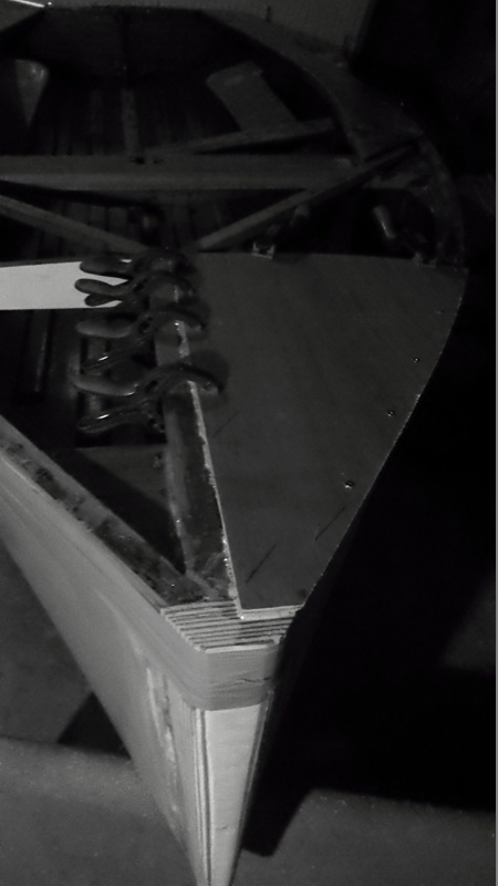

D'erreurs, en erreurs....bref,c'est en faisant que l'on apprend ! les trois plaques de cp pour faire une belle étrave,et ben on repassera :sick: demain,gros boulots de finitions,et là je suis pas bon :tit:

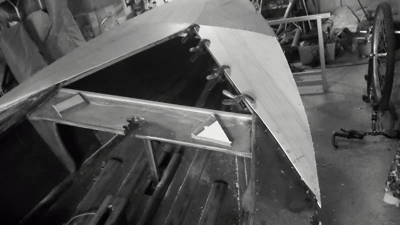

1 mois pour refaire un V en bois, c'est un vrai challenge 8-)

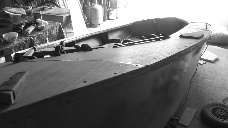

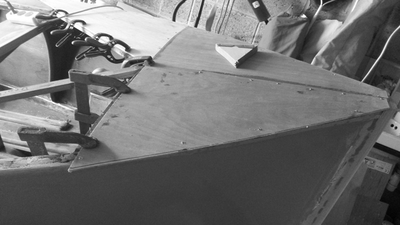

Encore une journée à donf ! pour un résultat laissant à désirer....mise en place des cales,une première fois à l'envers :sick: le pontage latéral droite et gauche foiré,à refaire cet hiver avec un Pro,je continue car je viens au National avec ce bateau :blush:

Comme on dit " la nuit porte conseil " réveillé à 3 du mat,avec le pontage en cauchemar,bref ! le bateau sera pas fini partout,mais naviguera pour le National.
Ce matin ponçage,rabotage,et première couche de la couleur définitive.
Il me restera pour le weekend prochain,les listons,deuxième couche,pose de l'accastillage,la sangle de rappel,pose des réserves de flotta et un coup de vernis vite fait....et dire qu'il y a des mecs qui s'emmerdent le weekend :lololol I LOVE VAURIEN
