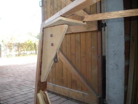

c'est simple et léger un support sous le point d attache de l'étai , un support au niveau du bas de l'étrave , un support dans le bas de la première cloison le tout attaché par deux petits cables avec tendeurs formant un V inversé répartissant ainsi les éfforts ,en bas de l'étrave et en bas de la cloison.
Mécaniquement c'est plus chouette qu'une tige filetée .

Re: Mat et voiles neufs 20 Oct 2011 13:47 #18688

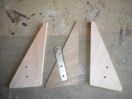

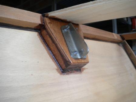

Voici le brion renforcé pour reprendre une partie des éfforts de la ferrure d'étai
Re: Mat et voiles neufs 20 Oct 2011 13:51 #18689
Voici le brion renforé pour reprendre une partie des efforts de la ferrure d'étai.

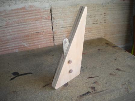

Re: Mat et voiles neufs 20 Oct 2011 13:52 #18690
suite

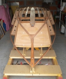

Re: Mat et voiles neufs 20 Oct 2011 13:53 #18691
monté sur le bateau

Pour le voisin mousse 3491 , après renseignements le titane est utilisé sur des unités plus grandes pour des pièces mécaniques reprenant des efforts conséquents ,la, je suis sur le renfort de la cloison pleine je ferai une photo dès que c'est terminé . ça prend forme et c'est super !

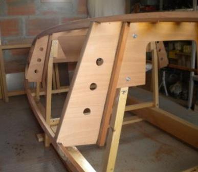

voici le deuxième point de renfort de la ferrure d'étai

Re: Mat et voiles neufs 16 Nov 2011 19:14 #19218
les trous d'aération intercaisson

Re: Mat et voiles neufs 16 Nov 2011 19:17 #19219
tout est pret pour fermer

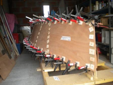

Re: Mat et voiles neufs 17 Nov 2011 16:46 #19226
AVANT DE FERMER

Re: Mat et voiles neufs 17 Nov 2011 16:48 #19227
ET VOILA CA FERME

Re: Mat et voiles neufs 17 Nov 2011 17:28 #19228
Il me semblait bien avoir prêté mes serre-joints ! ;)
