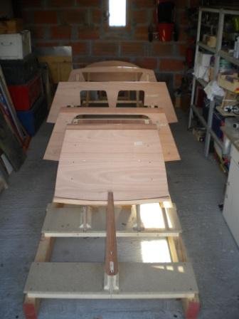

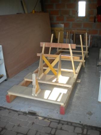

Re: Mat et voiles neufs 12 Sep 2011 21:10 #17240
ça marche vous avez le bati puis le montage des cloisons

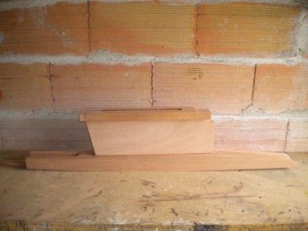

Re: Mat et voiles neufs 12 Sep 2011 21:12 #17241
montage du puit de dérive
Re: Mat et voiles neufs 12 Sep 2011 21:14 #17242
une fois assembler

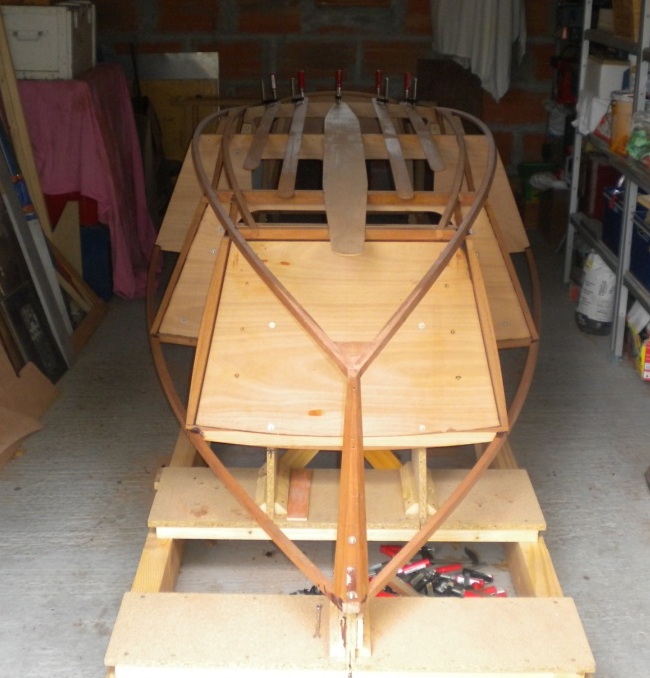

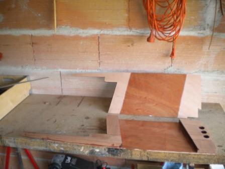

Re: Mat et voiles neufs 12 Sep 2011 21:17 #17243
la ou j'en suis , il est en sipo cp marine et collé à la résorcine les bordés et fond seront collés à la PPU , pour avoir le temps de collage ,pas de vis ni clou .

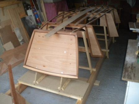

Re: Mat et voiles neufs 10 Oct 2011 13:06 #18133
Voici ou j'en suis ,les serres sont montées ,j'ai une question , puis-je remplacer l'inox par du titane pour certaines pièces notament les supports qui reprendront les efforts sous le point d'ancrage de l'étai , car j'ai du titane et pas d'inox .
merci .
