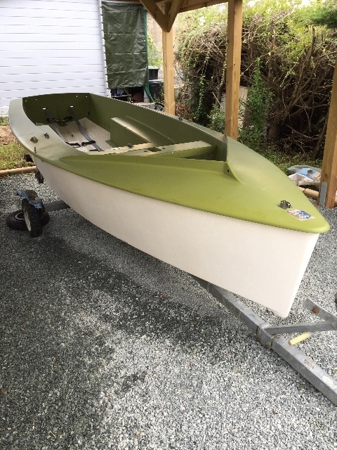

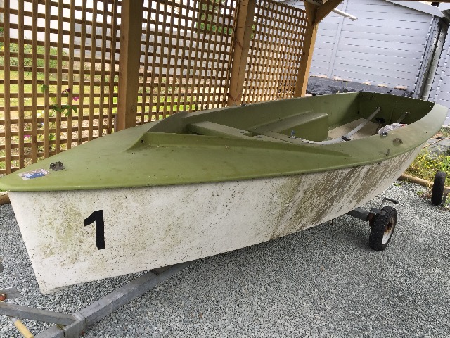

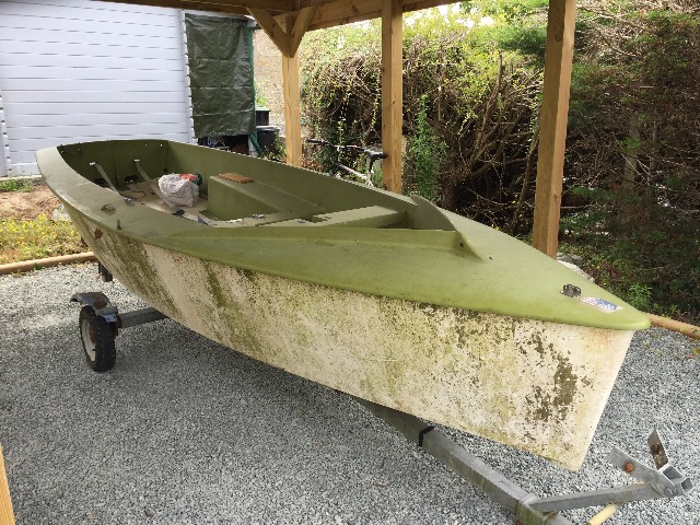

Bonjour tout le monde

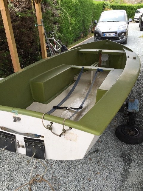

Ça y est j’ai trouvé mon vaurien! Rien à voir avec ceux pour lesquels j’avais des vues et qui nécessitaient de faire de nombreux kms, car il y avait dans mon village de Saint Jacut de la Mer un Roga de 1978 sous les ronces depuis 5 ans dans le jardin d’un ami d’un cousin .

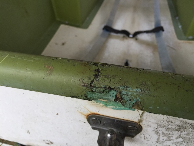

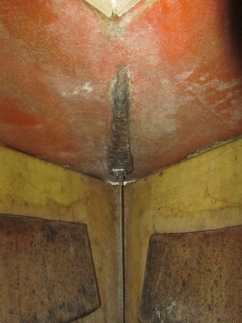

Bref il y a du boulot, dont une cassure du fond sur 30 cm, car entreposé trop longtemps sur une remorque pas adaptée et plein d’eau, et différents points où le gel-coat est parti.
Je vais être obligé de faire du «rapiéçage » avec du gel-coat et je ne sais pas s’il est possible de trouver du pigment de la couleur vert olive d’origine (je n’avais jamais vu un Vaurien de cette couleur auparavant).
Mais ce nouveau projet de retaper ce bateau , même s’il va me falloir du temps avant de prendre du plaisir à naviguer avec, m’enchante, car j’a un peu l’impression de sauver un Vaurien d’une agonie annoncée...
Si vous avez des recommandations à me suggérer, elles seront les bienvenues.

À la lecture de ton message j'ai eu peur.
À la vue des photos je suis un peu rassuré : une fois nettoyé, il semble propre ce Roga (jamais vu un Vaurien comme celui ci. Comment sais tu que c'est un Roga ? Plaque constructeur ?)
As tu une photo de ta "cassure"? Du gel coat ne suffira pas, il faut stratifier si c'est fissuré.
Bon par contre, n'espère pas performer en régate avec, mais pour de la balade pourquoi pas ! Un bon mat alu et des voiles, un peu d'accastillage, et go!
EDIT : tu peux trouver du gel coat coloré sur ce site. Ils ont une multitude de gel coat coloré teinte RAL, j'ai déjà commandé, sans problème particulier.

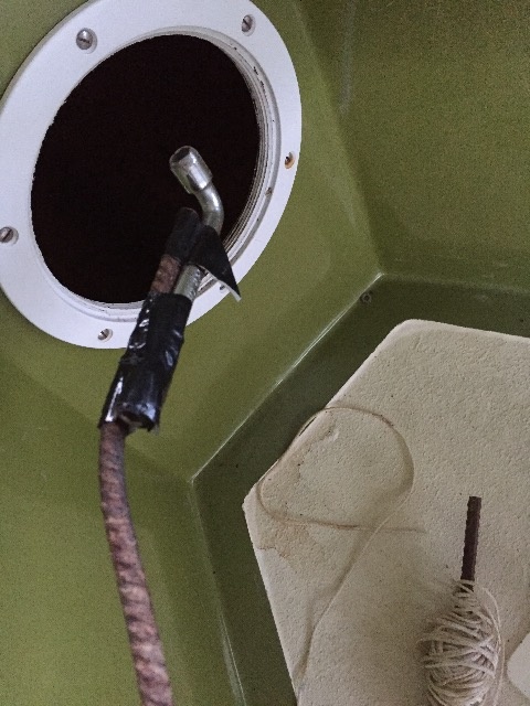

Salut

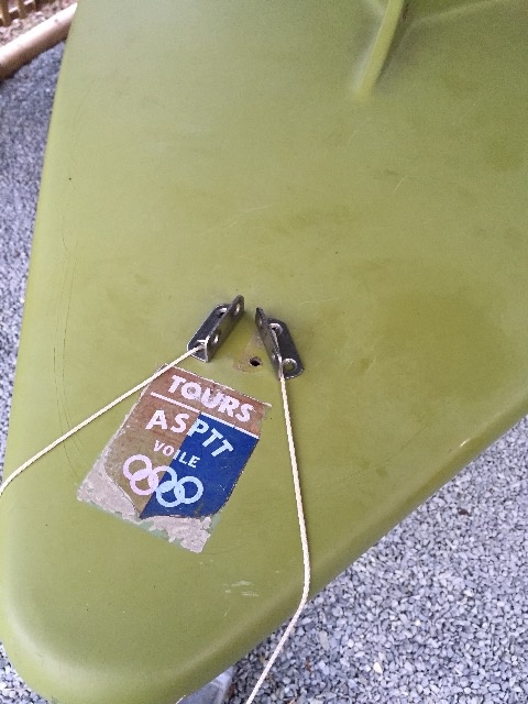

Merci Thibault pour tes conseils. Bien sûr, je vais faire delà toile de verre avec résine (avec un bon chanfrein au préalable pour réparer la cassure du dessous). Et je vais recouvrir de gel coat en essayant de conserver l’épaisseur.... pour les petits pêtes, je ferai une réparation plus tard ; j’essaierai de trouver du colorant adapté ce que je n’a pas réussi à faire pour l’instant, ayant un problème pas évident à solutionner : la prise d’etai, située à l’avant du pont ne tenait pas bien car les écrous (4) rentraient dans le renfort en bois situé dessous le pont à cet endroit. J’ai donc positionné une petite plaque en inox avec les 4trous correspondants. Mais quelle galère pour dévisser les écrous par en dessous car s’est inaccessible et j’ai dû limer la clef à pipe que j’ai scotchée sur un bout de fer pour qu’elle puisse saisir les écrous de 8 que j’avais serrés auparavant...
Et avec cette plaque maintenant, les écrous que je n’ai pas voulu changer sont trop courts.
Mais bon ça fait plaisir quand après 4 heures de bagarre pour retirer 4 boulons on réussi... même si on sait qu’on va regalérer pour refixer tout ça....
Bon salut, si cette réparation peut intéresser quelqu’un, je suis ok de continuer de raconter.
Je vais essayer d’illustrer avec des photos si j’y pense.

cherche vaurien 20 Juil 2019 17:15 #55269
ah ouais, ç à me rappelle des souvenirs avec un certain V plastique, revendu depuis,...,
je m'étais dit alors que peut être qu'avec un hublot vissé sur le pont, cela aurait été plus jouable pour le passage de clé...
Vérifie bien également que le point d'ancrage d'étai est assez solide, car le mieux aurait été de mettre un renfort en dessous à l'avant, un tirant vissé dans la bande d'étrave à l'intérieur. Pour éviter le risque de décollement du pont du à l'étarquage du mat. Seulement me diras tu, la zone en question n'est pas facile d'accès.
par exemple, comme ci dessous :

Ah oui ! Mais pour ça, j’aurais dû ouvrir d’une manière ou d’une autre. Mais c’est sûr ça serait mieux....
cherche vaurien 20 Juil 2019 21:44 #55274
Si le bateau est en bon état et que tu ne mets de tension inconsidérée dans les haubans / l'étai, cela n'est pas dramatique si tu ne le fais pas.
