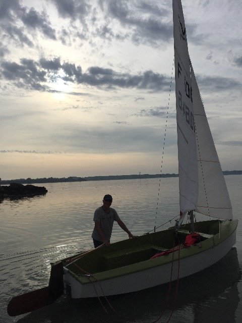

Me voici de retour...
Après avoir réparé les fragilités et cassures en polyester, j’a gréé mon Vaurien avec un mât et des voiles trouvés grâce à l’AS V et le bon coin. Un peu déçu par mes achats faits dans la précipitation, mais ça marche.
J’a eu l’occasion de me mêler à une régate avec bon vent et j’a constaté que la ralingue du foc , au pré, perdait de sa droiture de façon étonnante ; serait ce dû au fait que la drisse est élastique ? Car faite en un cordage nylon que je n’avais jamais vu auparavant sur une drisse, et qui s’allonge quand on tire dessus.
Il y a encore du boulot pour pouvoir naviguer assez confortablement, telles que les écoutes de foc et de gv qui sont trop courtes et dépareillées, le foc qui a l’oeillet d’amure arraché....
Je souhaiterais aussi trouver un taud de dessus pour le protéger. Quelqu’un aurait-il un conseil à me donner à ce sujet ?
cherche vaurien 08 Aoû 2019 09:05 #55406
En effet , le nylon a +- 10% d allongement sous la traction.
Il me semble que la drisse de foc est faite d'un câble acier a l'origine , et la plus d'allongement.
En attendant un nouveau foc , tu peut coudre toi même un bout de sangle en lieu et place de l'œillet,

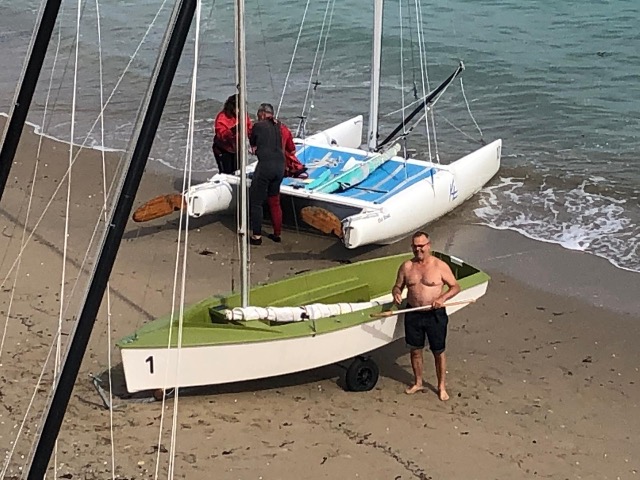

Bonjour et merci pour les lieux de vente de matériel.
J’ai réussi à naviguer avec mon jeu de voiles en l’état à St Jacut de la mer et un peu à l’ile Madame où il y avait beaucoup de vent ( trop pour moi) et pas assez d’eau par la suite ( c’etai la morte eau).
Je rentre demain en région parisienne et vais naviguer dans les eaux douces du bord de Marne. J’espère pouvoir trouver des pigments pour réparer des « plaies » sur le gel coat vert.
J’ai beaucoup apprécié les sorties avec ce vaurien équipé très basique. Je trouve que le système d’écoute de grand voile est un peu éprouvant pour les biceps et épaules; j’ai ajouté une poulie, c’est un peu mieux.
