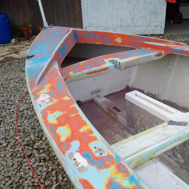

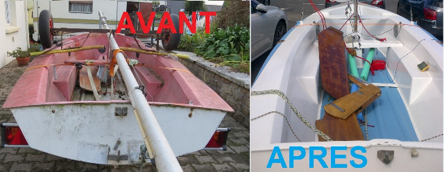

C'est l'histoire du pot de confiture; on y trempe le bout des doigts "pour goûter" et on fini par l'attaquer sérieusement.
Pour ma part, tout est parti d'un vieux truc aperçu dans le jardin d'un copain. "C'est quoi ton bateau, t'en fais rien?"
Un été à naviguer et un National Vaurien plus tard, je décide de le remettre "propre" en pensant notamment aux trappes de tableau arrière suite à un chavirage et à un retour au port mémorable...
Sauf surprise le gréement ne changera pas, le travail se limitant à la coque pour l'instant.
Au programme donc de cette "rénovation", ponçage complet et en règle de tout le bazard, réouverture des trappes de tableau "intelligemment" obturées, reprise des désordres à l'intérieur (divers trous dans les caissons notamment), confection d'une platine destinée à recevoir un support pour tourelle pour la poulie de GV, reprise désordres coques extérieure et peinture et tout et tout..
De l'inconscience pure pour un novice de la strat!
Tans pis j'y vais. Je ne serais peut-être pas prêt pour les petits bouchons.... ou peut-être que si.
En pièces une ou deux photos du chantier en cours au stade du ponçage.
Les commentaires sont les bienvenus!

Revenons à ce qui t'occupe : Les trappes de tableau arrière ont plusieurs fonctions : quand elles sont transparentes, elle permettent au barreur de vérifier l'assiette de son canot le niveau de l'eau étant alors visible. Quand elles sont de grande section : pratiques comme poignées pour soulever le V par l'arrière, sinon pratiques également pour vider rapidement le V à terre sur la cale de toute l'eau qu'il a pris en nav, et une bonne partie des déchets sables algues éventuelles qui traînent dans les fonds.
A part çà elles n'ont pas vraiment d'utilité en mer et représentent plutôt un facteur d'entrée d'eau (inopinée) et de risque d'écopage frénétique de l'équipier pendant la procédure de départ en régate par ex....
Je te conseillerais sinon plutôt d'installer des vide-vite en fond de coque si tu cherches à evacuer de l'eau en navigation... (même si je n'ai jamais réussi à utiliser ces machins)

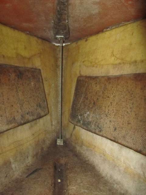

Pour la rénovation qui t'occupe : un truc hyper important : il faut que tu renforces le point d'ancrage de l'étai avant, avec un système de plaque et de tirant inox (cf. forum). Et ceci avant de refermer la zone. Si tu refermes la zone avant pour en faire une réserve de flottabilité, attention à bien placer le couvercle d'accès suffisamment proche de ce point, pour pouvoir y accéder plus tard si besoin de resserrer l'ancrage (c à d , je dirais de le placer plutot sur le pont qu'a l'intérieur de la coque car ton bras ne sera pas assez long pour atteindre la visserie - à moins que tu ne sois un indestructible). Ceci te permettra de rigidifier davantage ton gréement.
Pour le reste, strat peinture etc, je pense que tu auras de bons conseils avec les acteurs locaux de la plaisance, Microsailing etc.
Bon courage pour la suite ! :drink2:

Merci pour ton message. L'idée d'une nav' ou d'une régate au départ de terenez est excellente! J'y ai d'ailleurs fait une sortie cet automne au départ de landevennec dans des super conditions (vent soutenu, léger clapot: top!) et me suis dit que c'était effectivement un super spot pour le vaurien...
Ton indication sur le renfort à l'avant me parle car j'ai remarqué que le dessus bateau, à l'avant, commençait à se décoller de la coque. Pas terrible!
J'ai du mal à trouver des infos sur le revêtement que je dois mettre en oeuvre sur la coque, j'irai prendre conseil chez micro sailing, c'est une bonne idée.

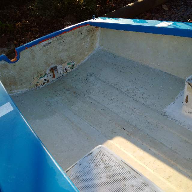

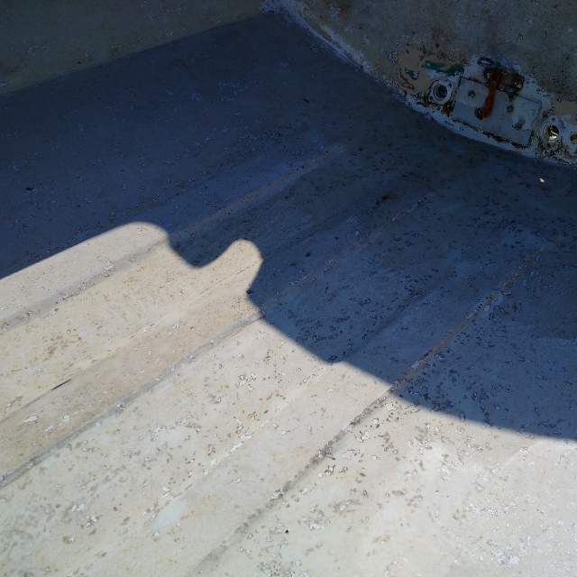

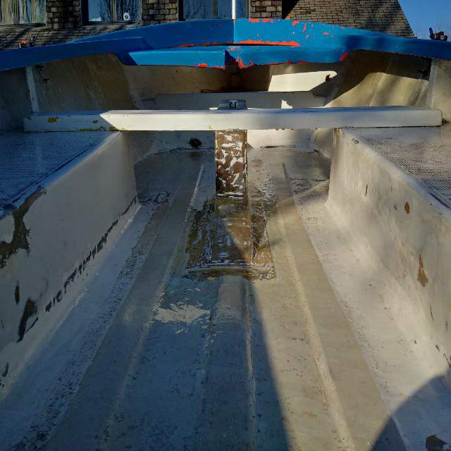

D'autres photos au fur et à mesure de l'avancement des travaux..

Sinon plutôt que de fermer ou de tenter de le faire , genre : "" De l'inconscience pure pour un novice de la strat! ""
tu peux peut être plutôt tenter de faire un bloc de mousse polyuréthane en utilisant des panneaux d'iso que tu colles entre eux et que tu taille au cutter à la forme de ton étrave . tu les colles bien ensuite à la coque , ou fixés avec du bout
pour la peinture de ta coque , moi je vernirai direct dessus ta déco genre Hippie
prends garde MULTIPLAST!! 27 Fév 2019 17:54 #54417
Pour les zones saines je pense qu'un cycle de ponçage/masticage/gel coatage devrait suffire
sinon, bon, effectivement pour renforcer les zones fissurées ou décollées il faut stratifier (ce qui implique résine polyester/couches de roving/mat/joints congé etc..) il y a des spécialistes de çà sur le forum ! ;)
Mais globalement, il faut faire attention à ne pas trop alourdir le canot en rajoutant trop de couches de peinture/mastic/flotteurs en mousse/ etc. donc en cela l'idée déco de Patrice tient la route...

J'ai bien conscience que les réparations peuvent alourdir le bateau et ainsi me faire perdre de précieuses longueurs au premier virement de bord...
Je veillerai donc à limiter au strict nécessaire l'apport de résine, peinture et autre gelcoat!
L'idée de Patrice m'a traversé l'esprit. Je vais voir..
