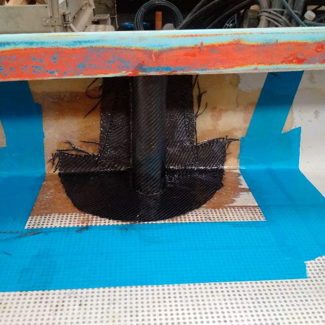

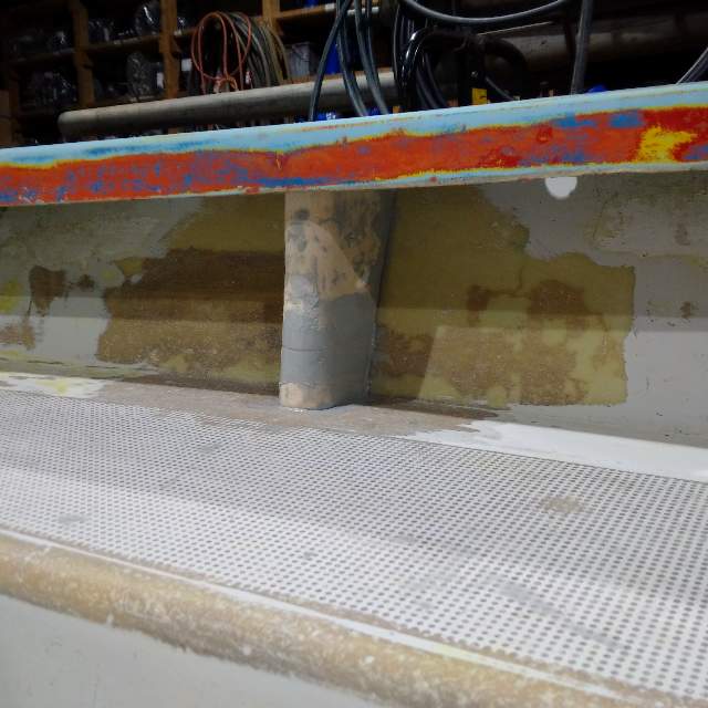

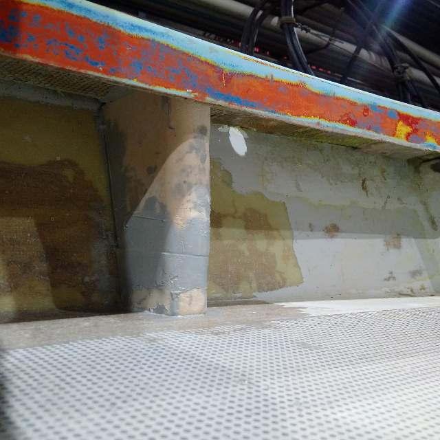

Quelques nouvelles du chantier de reno du vaurien polyester:
Les renforts en styrodur sont en place. Découpe au plus juste en 2 pièces pour pouvoir les insérer sous les rebords du pont, collage au mastique epoxy et une première strat. avec du tissu de verre à 100gr./m2. Le résultat est satisfaisant. Une 2eme strat avec du tissu plus épais peut être faite.

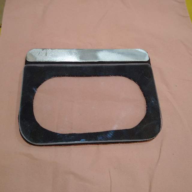

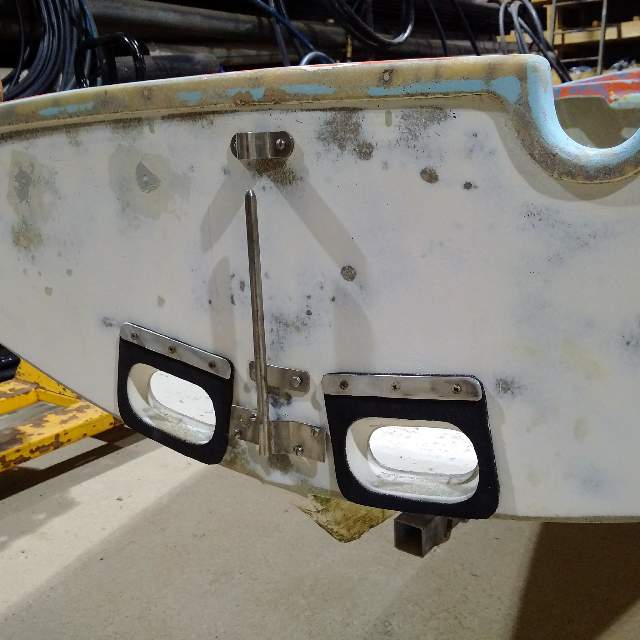

Les trappes de tableau arrière sont prêtes.
Bref ça avance doucement mais ça avance..
La suite au prochain épisode!

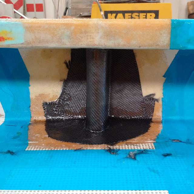

Comme indiqué ci-dessus, j'ai fait une 2ème strat. avec du tissu de carbone plus épais à la résine polyester cette fois car plus de contact avec styrodur. Le résultat est satisfaisant.

prends garde MULTIPLAST!! 02 Mai 2019 09:00 #54732
ET LA JAUGE !! Le carbone est interdit dans la structure de la coque.

Bizarre d'avoir utilisé du carbone,
Au delà du fait que ce soit interdit dans la jauge (je sais bien que tu ne vise pas une place au mondial), l'utilisation de résine polyester (performance faible) avec du carbone (fibre haute performance) n'a pas tellement de sens car le carbone n'est pas sollicité. Une fibre de verre aurait largement fait le job dans ton cas.
Pour vraiment bénéficier des performances mécaniques du carbone il eut fallu de l'epoxy.
Par ailleurs la polyester est réputé ne pas adhérer sur la résine epoxy j'espère donc que ça tiendra car j'ai cru lire que tu avais utilisé de l'epoxy pour le début de la réparation.
Bon courage pour la suite, et beau travail au delà des ces quelques remarques.

t'inquietes Olivier, oublies la ponçeuse, la tronçonneuse ou la scie sauteuse maintenant que c'est fait, seul un ectoplasme, un crétin des alpes ou je ne sais quel doriphore pourrait porter réclamation pour une répa en carbone sur une coque chewing gum, mille million de 1000 sabords !!! ceci dit, moi j'aime assez les scotchs bleus, çà fait très joli ;) ..et puis les beaux nables du tableau arriere, quelle transparence !!!
PS: je suis d'accord avec Thibaud, mon premier longboard était en carbone et résine polyester, pour cause de compatibilité avec le stirodur de l'époque, on avait eu un lot de carbone gratuit en réparant des chalutiers sur le slip way de camaret, et en effet, il s'est brisé au premier shore break à La palue.. mais on l'a réparé et reréparé!!!

Merci à tous pour vos commentaires.
Pour la jauge: je l'ignorai car si je l'ai bien lue il y quelques temps pour des questions de surface de voiles, je n'ai pas fait attention à ce point.
Pourquoi le carbone? Parce que c'est ça que j'avais en gros grammage..
Polyester sur epoxy, je ne savais pas.. espérons donc que ça tienne car c'est beaucoup de travail..

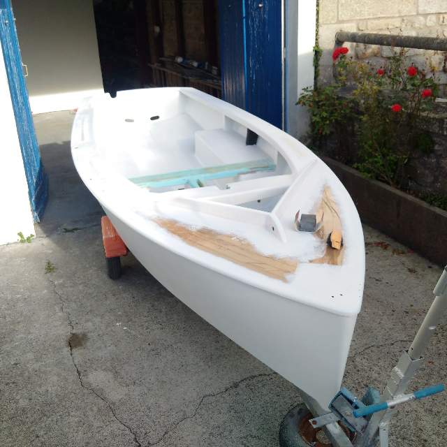

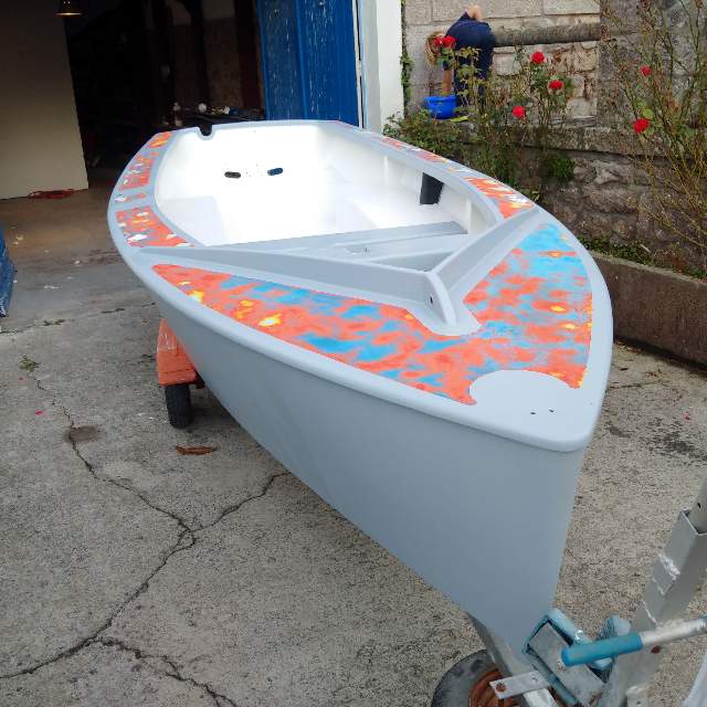

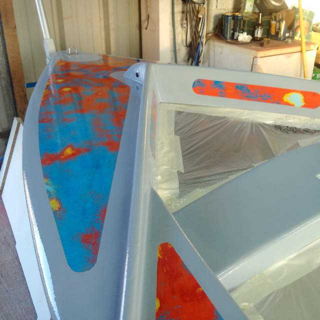

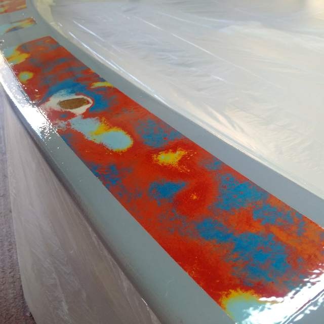

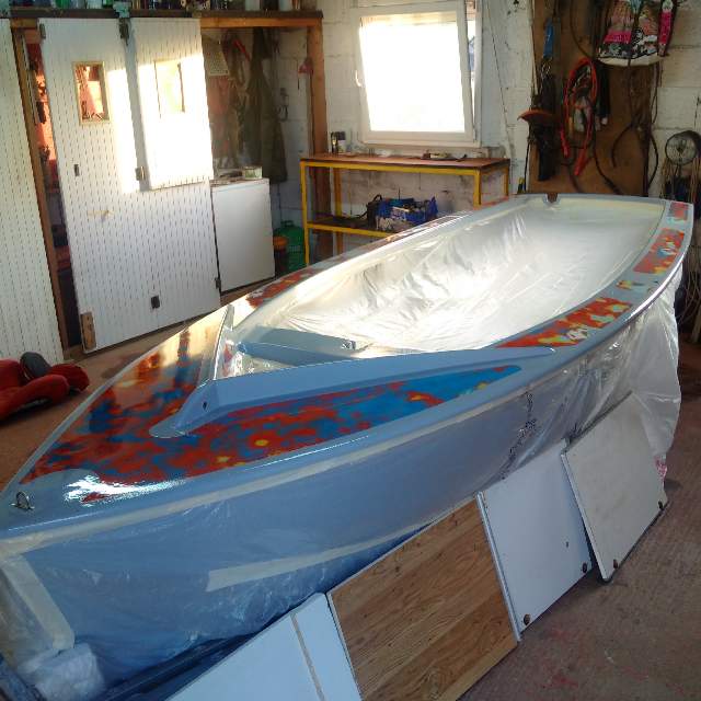

Un dernier message pour clôturer ce sujet. Même si certains d'entre vous ont vu le bateau au national de Larmor plage pour sa première sortie depuis le début du chantier de rénovation, je poste tout de même quelques photos du chantier terminé (même si ce n'est jamais vraiment terminé).
Merci à tous pour conseils et commentaires!!
