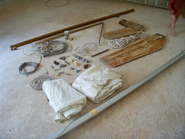

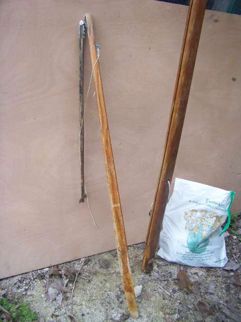

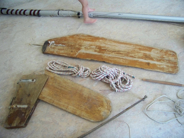

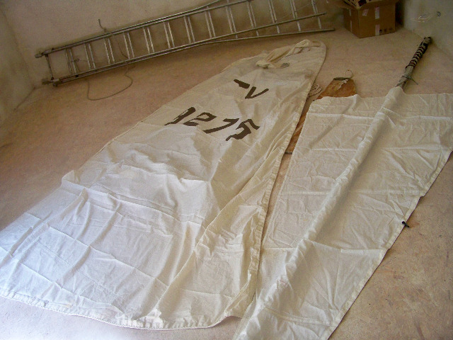

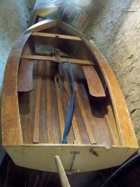

Voici des photos qui d'il y a environs 2 ans. La plaque BHV, les voiles pas forcément d'origine avec des chiffres et des lettres dessus.
Est-ce que ça donne une indication sur l'intérêt de ce vaurien en particulier?

Pour ce qu'il m'est permis d'en juger, je trouve tout cela très prometteur.
La coque semble saine et en bon état. Mais des photos du puits de dérive et de la quille seraient utiles.
Les espars (dérive-safran-bôme et barre) sont corrects mais auront, bien évidemment besoin d'être vernis.
Les voiles semblent bonnes (Quel est le n° sur la voile stp ?)
Si tu dispose d'un local libre pour y laisser le bateau, tu peux cahin-caha faire des petits travaux peu coûteux (décapage-ponçage) sans pour autant négliger les travaux de la maison. Et au gré de tes temps libres et de ton budget, avancer davantage !
A mon avis, cela vaut le coup .
Bon courage !

Je ne suis pas bien l'histoire du lit suspendu, mais ce vaurien, s'il est dans l'état des photos, mériterait rénovation. S'il n'y a pas de problème de pièces de bois à remplacer (étambrai ou autre) ni endommagement ou gros délaminage du contreplaqué. Il y en aurait, à vue de nez, pour 1 mois max. de travail environ : pour sablage ou ponçage de coque/vérification dénudage de chaque clou/antirouillage si clous en acier rebouchage/ aprêt ou primaire puis 2 couches de peinture marine. Ensuite vernissage (en 2 couches) des apparaux, safran, bôme. etc. retournement du V ponçage à nu (grains 50/80/120) des parties vernies/grattage au racloir des fonds (partie la plus ardue) puis revernissage (3 couches minimum). En termes de budget il n'y en aurait pas pour tellement plus de 400-500 EUR de produits/fournitures (1 L primaire 2.5 L peinture/ 2 L vernis tonkinois/papiers à poncer/résine/mastic/diluants), et ce pour un V magnifique et caissonné de surcroît...
(PS: il faudra vérifier l'étanchéité intégrale et l'état intérieur des caissons, ...endoscopie à prévoir en pratiquant des ouvertures à grands bouchons ronds vissables.)

on ne voit pas bien le premier chiffre sur la voile. Un 9 ?
si c'est le cas 9275 : fabrication BHV de 1962 dans la base de données de l'AS Vaurien ... pas d'autre indication sur le constructeur :(

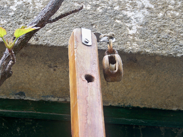

j'adore la poulie en bois en bout de bome :)

Le BHV n'a jamais fabriqué de Vaurien. Il a commercialisé des bateaux de constructeurs, généralement de la région parisienne : Besnard, Meulan, Naviking ...

La lettre sur la voile indique le symbole du Vaurien depuis sa construction : un "V" suivi d'une aile sur sa droite. Il a un peu évolué ces dernières années et au lieu d'avoir les bords arrondis, il sont anguleux. Pour le reste c'est identique.
Sur certaines voiles (mais pas la tienne) l'abréviation du pays d'origine est indiquée. Les premières étaient un "F" pour la France (comme sur le mien) tandis que depuis quelques temps cela a été remplacé par un "FRA" (idem pour les autres pays: tout en trois lettres).
Et enfin le n° qui indique le n° d'ordre. Celui-ci nous permet de dater sa fabrication et surtout de retrouver le constructeur. Faut-il encore que la voile soit d'origine !!!
C'est vrai que j'ai flashé aussi sur la poulie en bois de la bôme mais elle parait passablement usée (le réa (la roue) est de travers)
