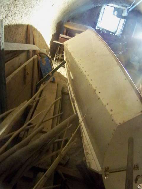

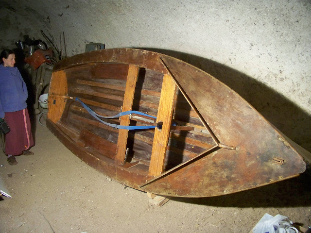

Je l'ai pour l'instant positionné "coque en l'air" (je me suis dit que c'était quand même fait pour être en contact avec l'eau... au moins de temps en temps) sur des chevrons, mais c'est dans un jardin... juste à côté de l'endroit où il y a la maison des architectes en réfection de toiture avec une grue toute prête pour faire grimper le Caleuche dans la futur chambre... Je l'ai entre temps proposé à une association dont je fais partie et au centre de loisir où je suis censée travailler à la rentrée. Et j'ai lancé un appel sur la page fb locale d'échange de service.
On verra ce que ça donnera.

C'est ce que je cherche à savoir, est-ce que c'est un horrible sacrilège? est-ce que mon vaurien est une pièce rare? c'est ce que je viens savoir ici. Je vais aussi contacter celui qui me l'a vendu pour essayer de savoir si les voiles sont d'origine.
Et si la "crème de la reno" veut passer prendre ce vaurien en Auvergne, je le lui donne volontiers. En fait je l'ai ainsi dit aux architectes, je préférerais le donner à quelqu'un qui connaîtrait la valeur de ce vaurien. Mais bon en attendant, il est dehors et mon compagnon m'a bien fait comprendre que si je voulais encore une fois le déplacer, il fallait que je m'en débrouille seule.

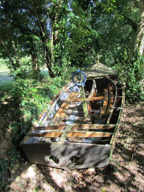

J'ai vu une tentative de bateau pirate, que je montre ici,
pourtant ce copain anglais était propriétaire de son bateau... à se briser le coeur, une fois les pirates partis...
Pour l'idée du lit suspendu, les étagères, je ne dis pas que c'est une mauvaise idée de déco, mais c'est contraire à l'esprit du bateau et du marin.
Ce bateau EST RARE et même s'il ne vaut pas grand chose, il aurait une valeur inestimable pour celui qui s'en occuperait et le patrimoine maritime. En cela, oui effectivement ce serait un horrible sacrilège que de laisser dehors d'une part et un non sens que de le transformer en étagère ou en lit bateau...
Un stockage sous tente type marabout/voire pergola+bâches serait possible, le transport est possible, retourné sur la galerie d'une voiture ou sur une remorque classique à flèche rallongée ou une remorque à plateau à défaut d'une remorque spéciale.

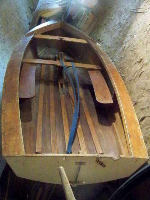

Perso , ça me désole de l'imaginé en lit ou étagères , il a l'air d'être dans l'état du mien quant je l'ai sorti de l'oubli .
Et maintenant.......

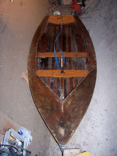

Je crois pas qu'il soit caisonné, c'est une illusion d'optique de la photo et jamais entendu parlé de caissonné BHV de doutes façons. Donc pour naviguer il y aura aussi a prevoir l'ajout de. flottabilité gonflable d'Optimiste.

3) estimation du coût de restauration? quelqu'un avait dit 500 euros, mais je ne sais pas ce que ça comprend. La coque est en bon état, pas de fissure, pas de choc, le puits de dérive est en bon état aussi à première vue et en revanche je trouve que l'endroit où passe le mât a une drôle de forme, sans doute que ça a été repris au moment du changement de mât. POur le côté caissoné ou pas et pour le reste je vous mets toutes les photos que j'ai pu prendre jusqu'à maintenant, mais là il est retourné coque en l'air, je ne peux pas le retourner toute seule pour prendre plus de photos. J'en prendrai d'avantage lorsqu'il sera mis à l'abris.

Ton bateau est un beau tradition. Inutile de la caissoner, c'est un travail lourd, onéreux et fastidieux, qui alourdira la coque et lui fera perdre son charme (avis perso). Par contre il faudra impérativement, pour naviguer, des réserves gonflables.
Estimation des travaux hors surprises, et avec un bois parfaitement sain (à toi de le vérifier)
Peinture de coque : 0.75 à 1L de primaire, 0.75 à 1L de sous couche, et 0.75 ou 1L de couche de finition. 100e de tête pour l'ensemble pour des produits de qualité de chez International en peinture monocomposant (primaire = yacht primer, sous-couche = prékote, peinture de finition = toplac). Prix à contrôler sur le Web.
Vernis de pont et de cockpit. Vernis safran dérive: 1L. Environ 25e de tête (International Goldspar, ou vernis Tonkinois) .
Consommables / papiers de verre : tout dépend de la dureté des peintures / vernis existants à poncer, mais cela chiffre vite à une100e d'euros.
Outillages ; ponceuses, pinceaux, etc.
Et une fois la coque achevée il faudra l'équiper.
Réserves de flottabilité : 160e (8 reserves d'optimist à 20e)
Accastillage : 50 à 400e suivant nb et qualité (occas, neuf)
Bouts / drisses / écoutes : on va dire 100e minimum.
Mat / bôme /tangon : 150 à 1000e (occas, neuf)
Voiles : 150 a 1200e (occas, neuf)
Remorque de mise à l'eau : 50 à 350e (fabrication maison, neufl
Remorque de route : 300 à 1200e
Tauds dessus / dessous (optionnel) : 180 à 300e chaque suivant la qualité.
La rénovation d'un Vaurien n'est pas rentable économiquement car un V bois en très bon état et avec remorque trouve difficilement preneur au delà de 1500e.
Sans réelles connaissances en menuiserie / nautisme / Accastillage vous aurez des surprises et des aléas qui mettront à mal la rentabilité de cette opération.
Une rénovation doit être affaire de passion avant tout, et une démarche personelle gratifiante... À condition d'avoir du temps et des moyens (même modeste) à y consacrer. Un abri est cependant une obligation, en extérieur la coque risque de vite se dégrader.

Environ 500 euro, c'est le coût des produits et fournitures pour la réfection de la coque tradition si elle est saine : ponçage, antirouillage/masticage des clous de la coque + primaire 1 couche peinture marine 2/3 couches de la coque (1L primaire 2.25L peinture) + vernis Tonkinois (de chez casto) 3 couches sur intérieur et plat-bord et pontet (2L vernis). (+1L vernis pour les apparaux et agrès : safran/dérive/mât et bôme si y'a + une bonne dose gratuite d'huile de coude) En gros tu obtiens çà :
Conseil: Ne pas te fier à la couleur actuelle de ton bois, corrompue par l'ancien vernis (ex zones oranges/marron/noircies) ce n'est qu'au ponçage/revernissage qu'il prendra sa vraie belle teinte d'origine et ton vaurien sera magnifique !
