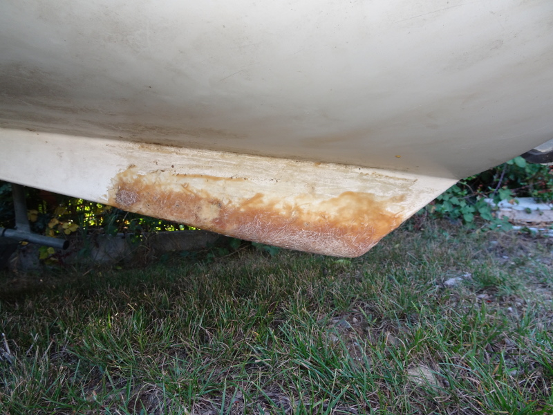

Alors il est un peu fatigué, quelques bricoles sont à prévoir et j'ai donc déjà quelques questions :

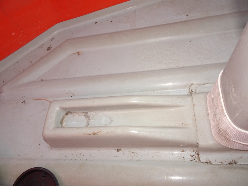

- pourquoi le pied de mat se pose directement sur la coque ? C'est normal ? Jamais vu ça....Du coup c'est tout abimé, on devine même la forme du pied de mat....

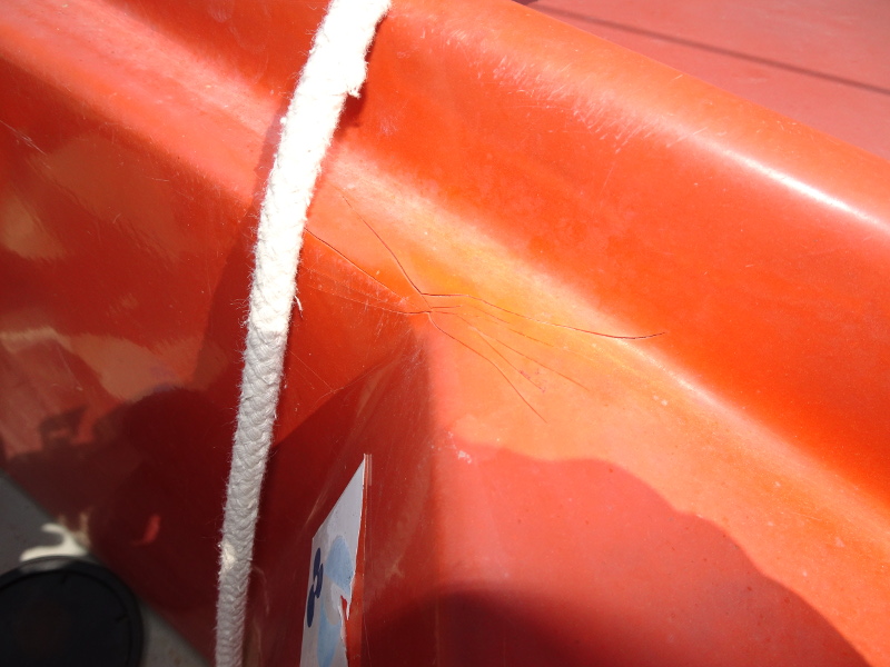

- quelques craqures de gel coat par-ci par-là, comment les traiter ? Si je 'remplis' de gel coat pour éviter l'infiltration ça ira non ?

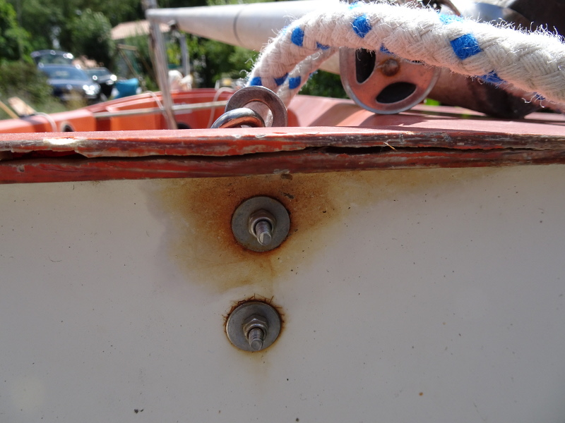

- une fissure dans le tableau arrière, sika dedans et serre joint ?
- une réparation un peu rapide sur la quille arrière, a reprendre ?

1- Pied de mat : montre nous une photo du pied de ton mat pour que l'on puisse te répondre plus précisément.
2- Il n'y a rien de spécial à faire, et ce n'est pas gênant. Si tu tiens à faire quelque chose, il faut poncer le gel coat jusqu'à la fibre et refaire un gel coat, mais tu n'auras jamais la même couleur, et il faut être doué de ses mains et patient pour que la réparation soit plus esthétique que l'état actuel. Personnellement je laisserai comme ça. (pour info le gel coat est plus rigide que la fibre de verre, donc le gel coat se fissure parfois, sans que ce ne soit structurel).
Après chaque nav je te conseille d'aérer les caissons et éponger les inévitables petites fuites
3- Serre-joint oui, mais remplir plutôt la fissure de résine epoxy chargé en silice. Changer la boulonnerie pour de l'inox.
4- Cela semble avoir été stratifié de façon pas forcément très propre. Ponce déjà pour donner à ton aileron une forme propre et symétrique, et regarde si la fibre tiens bien.

Bienvenue à bord. Pour ce qui est de l'emplanture de mat c'est tout à fait normal, si tu veux éviter que cela se dégrade plus tu peut fixer une bande d'inox dans le fond, pour les craquelures si tu travailles dessus il te faudra le élargir en V pour pouvoir les remplir de gelcoat, pour ton aileron ponce le enduit le avant de le peindre .

Le pied de mat est un 'Ermat' de la même forme que la partie abimée en fond de pied de mat...En cherchant le forum j'ai trouvé qqun qui la même emplanture mais avec un bout de bois pour protéger le fond :blink: C'est d'origine ?

Si ton mat ERMAT tient bien en place alors c'est bon ! ça fonctionne visiblement depuis 1978, pourquoi changer ?
La pièce en bois sur ton lien n'est pas d'origine, mais ça permet de protéger effectivement le gel coat. S'il n'y a pas de fissure au niveau de ton pied de mat, je laisserais comme ça. Sinon une protection en bois pas trop épaisse ou une plaque d'inox ou alu fera l'affaire mais alors attention à ce que ton mat tienne bien en place et ne glisse pas vers l'arrière.

Bon ben pas d'inquiétudes avec les craquelures, c'est pas grave .
L'important pour ces Bihoré c'est que l'eau qui entre ( et elle entre toujours) puisse ressortir . Et que l'intérieur de la coque s'aère entre tes navs.
C'est pas grave si de l'eau entre, faut juste qu'elle ressorte . donc la pose d'un nable à l'arrière est utile . l'ouvrir ensuite dans le jardin et garder le bateau incliné .

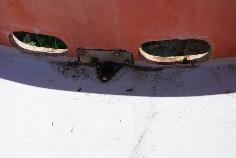

J'ai posé 2 trappes à l'avant des caissons pour aérer/revisser les bancs et l'étambrai/jeter un coup d'œil dans les caissons , il couche dehors en plein soleil et il est très content de son sort .
Pour ceux qui étaient à HOUAT.......
la vidange arrière :

Pour le pied de mat je vais reprendre d'idée d'une bande de caoutchouc un peu épaisse pour protéger le fond et une pièce de bois entre le pied de mat et le puit de dérive pour éviter une bascule en avant du mat...(ce qui a failli arriver au premier mâtage, le gel coat ça glisse...)

Pour l'arrière de ton emplanture au lieu de mettre une pièce de bois allant jusqu'au puits de dérive tu peux en faire une qui suit la forme du biseau et que tu colles à l'époxy et que tu visses dans le fond, cela vas bien je l'ai réalisé sur le mien.

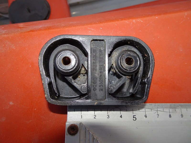

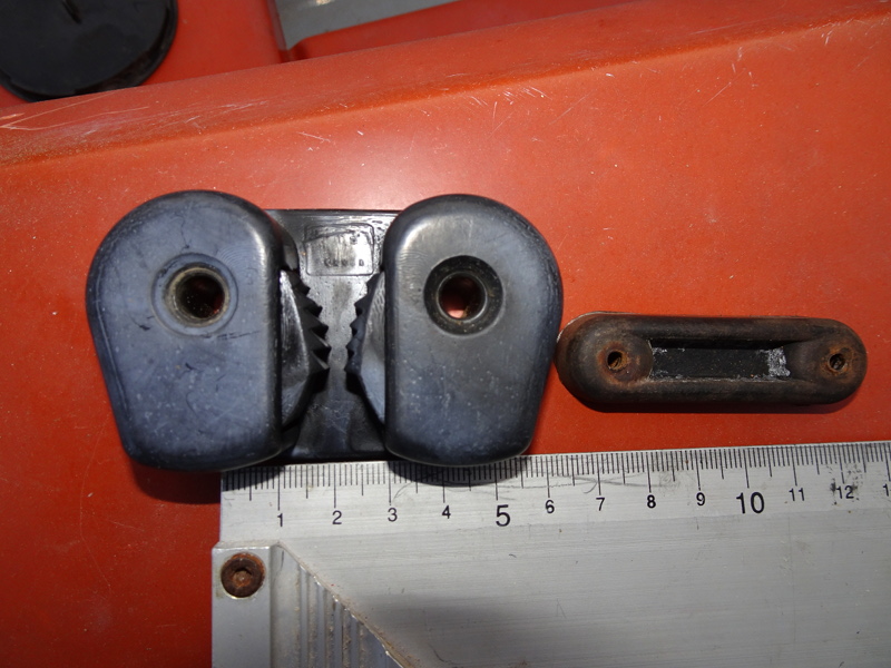

Sinon j'ai un souci de taquets coinceurs pour mon écoute de foc, ils ne coincent plus :D
L'entraxe est de 42-43mm.
J'ai trouvé un seul modèle qui correspondrait www.svb-marine.fr/fr/servo-cleat-taquet-coinceur-servo-cleat-22.html à 20€ pièce...
Je trouve ça cher, vous avez une idée de la qualité ?
Mais la 'norme' semble être devenue 28 ou 38mm. d'entraxe. Est-ce qu'il ne vaudrait pas mieux que je prenne des taquets 'à la norme' (à 10€ pièce...www.ruedelamer.com/taquets-coinceurs-27-mm-a-billes.html), quitte a reboucher un trou et repercer à côté ?
Et question de débutant : est-ce que la plaque renfort sous le vissage est vendu avec le taquet ou il faut se le fabriquer ? :D

Peux-tu faire une photo de tes taquets actuels ?

L'endroit du taquet, avec le support dans lequel vienne se prendre les vis sous la coque.
L'envers avec le mecanisme.
Ce sont des taquets tout plastique. Chaque mâchoire se termine en spirale à l’intérieur du taquet, la souplesse du plastique assurant le rôle de ressort.
Mais le plastique est devenu dur avec le temps, et la spirale ne joue plus son rôle. C'est donc non-réparable :(

Vires les et mets du récent .
En les plaçant à un emplacement plus efficace , calcules ça si tu dois naviguer en solo .
Nouveau vaurien 09 Sep 2017 00:05 #51563
+1 avec Patrice,vires les.
Places les sur le banc,comme sur la photo de Patrice du 4 septembre.

Oui je vais les virer, vu qu'ils ne marchent plus :D mais je les remplace par quoi les SVB Marine en 42mm d'entraxe comme d'origine ou des 38mm ou des 28mm ?
Pour l'instant, n'en déplaise aux regatiers, je vais laisser le banc libre pour les fesses des minots ;)
