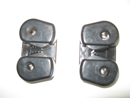

Donc tu peux constater que l'entraxe que tu as n'est plus trop dans les standards.
Pour les écoutes, il faut du 38mm. Tu peux t'orienter sur des marques plus loisir type Viadana. Cela marche très bien. Mais je rejoints un de tes commentaires, c'est pas gratuit.....

Ce qui doit te guider dans ton choix,selon moi,c'est le diamètre de ton écoute de foc.
Chaque taquet à une amplitude de diam.une écoute de foc d'un gros diamètre est confortable en mains mais alourdi le foc par petit temps.
Une écoute plus fine,agresse les mains mais se fait oublier dans les petits vents.
Les taquets sur le banc n'est pas une mode de régatier mais un plus pour remonter au vent ( Selon le type de foc).
Il est exact que les taquets sur le banc,l'équipier râle un peu....
Chacun fait ses choix en fonction de son envie et ses besoins et la cetoiquivoit

+1 avec les conseils concernant les taquets. juste une petite touche perso je pense que le bon marché ça finit par couter assez cher. sans tomber dans le harken carbo, il est possible de trouver du matériel qui ne soit pas de la m....e !!!!

Merci pour vos avis ! J'ai finalement pris deux taquets neufs de 38mm avec leur pontets, ça fait une trentaine d'euros, ce qui reste raisonnable...Merci pour le SAV de l'association, c'est très tentant :)

Sinon entre-temps j'ai recu mes taquets. Comment je les fixe maintenant ? :ermm: Vis ? Boulon/écrou ? Est-ce qu'il faut mettre une contreplaque ?
Nouveau vaurien 08 Oct 2017 14:42 #51730
A priori Vis/ecrou/rondelle large + petit coup de syka pour éviter l'entrée d'eau.
Le contre-plaque me parait superflue.
