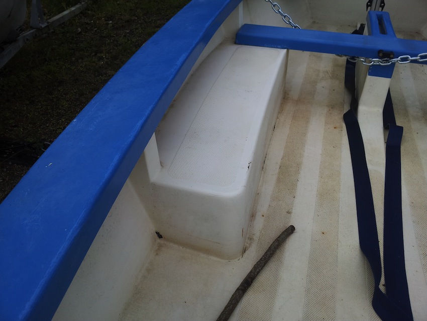

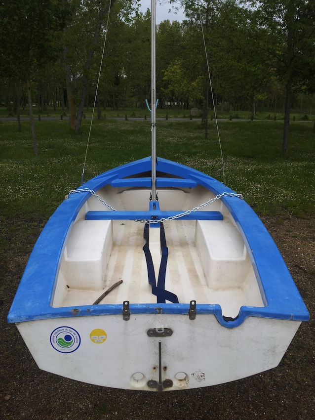

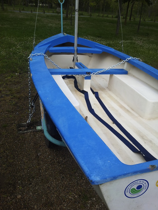

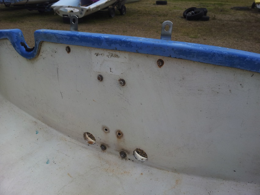

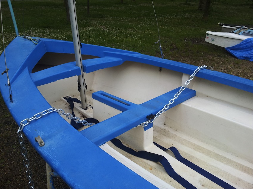

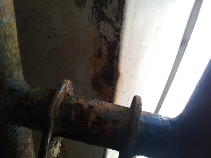

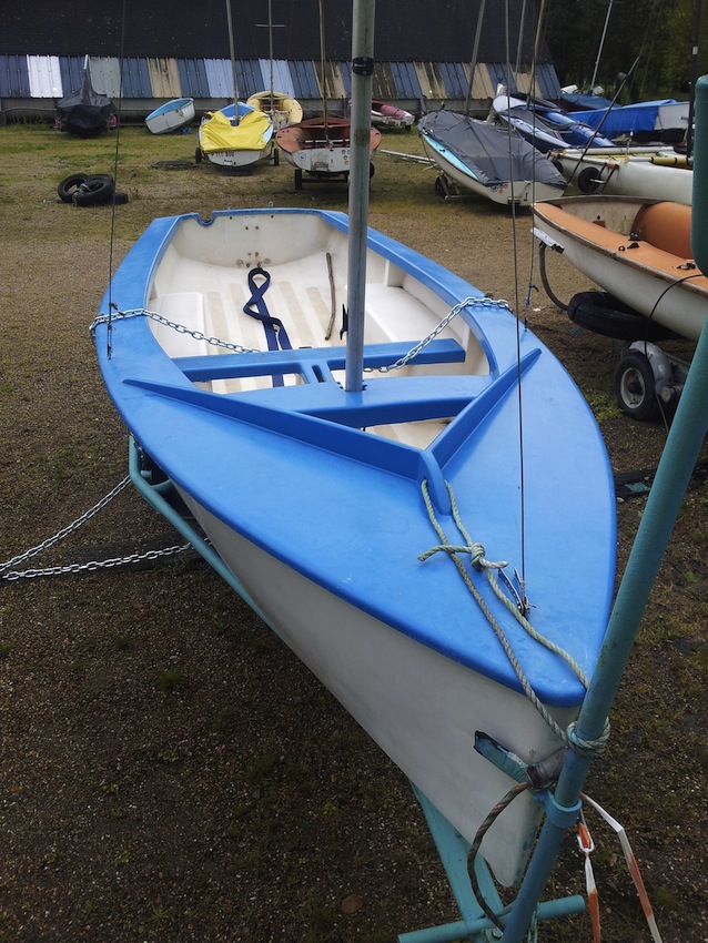

Je suis le nouvel heureux propriétaire d'un vaurien qui s'ennuyait dans le jardin de mon grand père depuis plus de 20 ans..
Il semble sortir des chantiers Spair Marine, ses voiles portent le numéro 21873 (je viens de m'apercevoir que ce vaurien était absent de la base de donnée disponible sur le site), mais il ya également une petite plaque de bois à l'intérieur de la coque qui porte le numéro 1325.

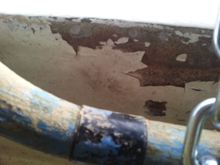

Il semble être dans un bon état général mais possède tout de même quelques défauts :
- quelques fissures au niveau d'un des caissons et sous la coque
- des éclats de peinture sous la coque
Les photos suivront ci dessous mais même après avoir parcouru le site j'ai un certain nombre de questions. Je précise que je compte l'utiliser en loisir, sur le lac de Maine à Angers, ms je ne peux pas promettre de ne pas attraper le virus et un jour vouloir faire des régates.
1/ Les fissures mettent-elles en péril la flottabilité du dériveur ? par exemple en ayant complètement "trempé" les mousses ?
2/ Comment s'y prendre pour boucher ces fissures ?
3/ Les quelques éclats de peintures sont-ils très gênants ?et si oui comment y remédier sans repeindre tout le bateau ?
4/ Si j'ai bien compris les spair marine n'ont que peu de réserves de flottabilité, certainement moisies, et il est préférable de rajouter des réserves externes ??
5/ Même si j'ai une petite idée je ne sais pas comment gréer exactement mon vaurien ; y aurait ils des propriétaires de "spair marine" qui pourraient m'envoyer des photos de leur vaurien gréé ?
Merci par avance pour vos réponses..
Cyril

Re: Remettre en état et gréer son vaurien 01 Mai 2012 13:24 #22340
Enfin te revoilà Vaurien prodigue !
Dans un premier temps et comme j'aime à le répéter ... bienvenue à bord Clipperton et félicitation pour ta nouvelle acquisition.
Re: Remettre en état et gréer son vaurien 01 Mai 2012 21:38 #22359
ben il a l'air pas trop mal ce bateau !
le tout est de savoir comment il a passé les 20 ans dans le jardin(couvert,retourné,avec ou sans protection,etc..)
de plus compétents que moi vont t'aider,mais lorsque tu parles d'éclats s'agit il de peinture ou du gel coat ?
Re: Remettre en état et gréer son vaurien 01 Mai 2012 21:44 #22360
  • clipperton
  • Portrait de clipperton Auteur du sujet
Il est resté sur sa remorque..couvert qu'en partie..et a récupéré pas mal d'eau..
Il y a des éclats de peintures (les deux dernières photos) mais également des fissures dans le gel coat au niveau du caisson notamment.
Re: Remettre en état et gréer son vaurien 01 Mai 2012 21:54 #22362

Merci pour vos messages, j'ai lu attentivement le post et regardé les photos et parcouru le site asvaurien..
Il me reste donc des questions :
- la peinture est-elle indispensable ou puis je me contenter pour le moment de nettoyage + choucroute polyester = mastic de finition carrosserie ?? (Je finirais peut etre par le renover complètement mais pour le moment mon temps est compté etje voudrais vérifier que je prend toujours autant de plaisir à naviguer..)
- confirmez vous qu'il serait plus prudent d'utiliser des réserves de flottabilité de ce type (4 permet d'approcher les 400l) : www.accastiboat.com/rouleaux-de-mise-a-l-eau-roll-boats-osculati,fr,4,OS47_934_00.cfm
- je ne sais toujours pas comment placer l'accastillage et quoi mettre exactement
- est ce que des drisses de 4mm disponibles à bricodepot peuvent convenir ? (www.bricodepot.fr/allonnes/node/469691)
merci encore,
Cyril
Re: Remettre en état et gréer son vaurien 05 Mai 2012 08:13 #22424
clipperton écrit:
Effectivement commence par le nettoyage, choucroutage,masticage ... et le reste va se débloquer !
L'utilisation de se système de réserve de flottabilité est confirmée, (d'autres Bretons prétendent que les menhirs furent transporter grâce à ce même système ... là je doute !?)
Sort tout ton accastillage, place pour le mieux ... et envoie des photos !
D'autant qu'il faudra surement rectifier la quête de ton mât...
T'as pas de bouts ?
