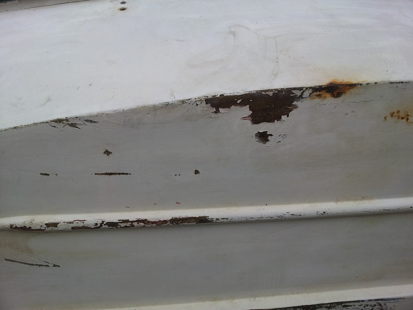

Une petite protection de peinture sur tes réparations serait mieux. Le polyester n'est pas étanche.
Trouve toi un petit pot de peinture polyuréthane monocomposant blanc, et zou..

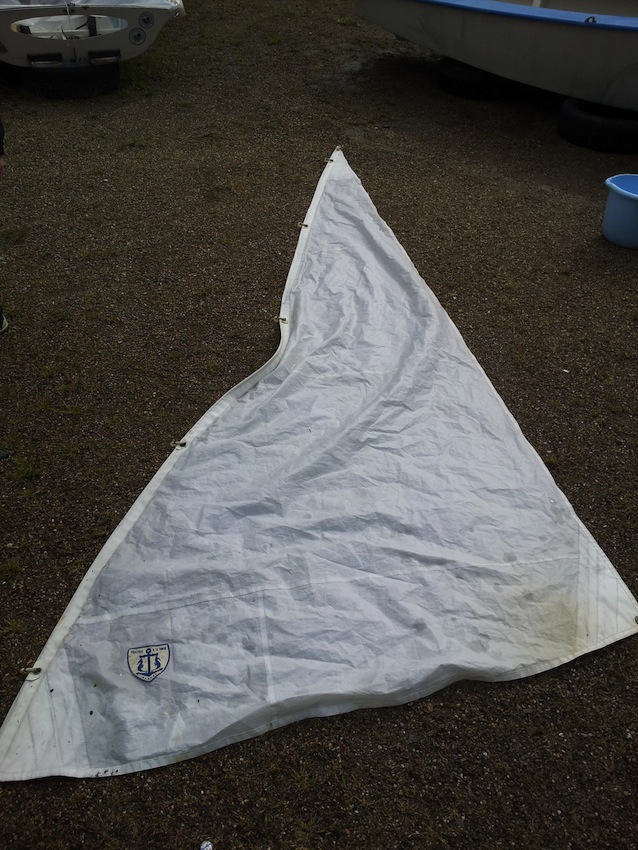

Peux-tu également nous parler de tes voiles, et notamment du foc : a-til des mousquetons ou un cable au niveau du guidant (plus exactemnt une draille !!) ?

D'après photos le bateau semble en bon état et paré à naviguer (sous réserve qu'il ne prenne pas l'eau et que l'accastillage soit bien fixé). Ne te mine pas avec ce problème de peinture ou gel coat ; c'est à traiter à l'occasion mais ne devrait pas t'empêcher de naviguer dans l'immédiat.

Je peux donc repeindre uniquement au niveau du bouchage ?

Je vous mettrais des photos demain ou mardi mais oui il me semble qu'il y a des mousquetons..

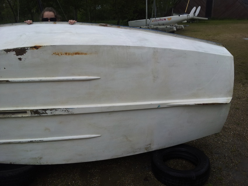

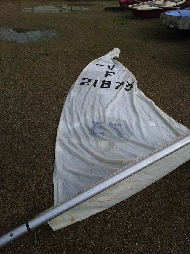

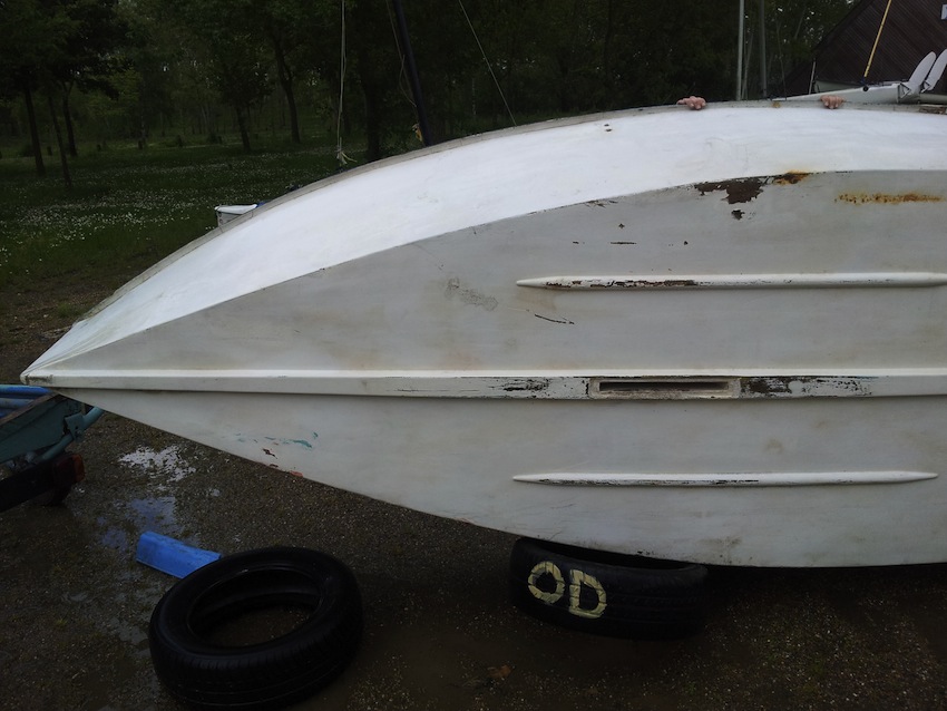

Aujourd'hui c'était la première étape : le lavage à grandes eaux...
voici donc les photos de la coque..et des voiles..

Re: Remettre en état et gréer son vaurien 08 Mai 2012 23:15 #22526

Re: Remettre en état et gréer son vaurien 08 Mai 2012 23:16 #22527

Re: Remettre en état et gréer son vaurien 08 Mai 2012 23:17 #22528

Re: Remettre en état et gréer son vaurien 08 Mai 2012 23:22 #22529

Re: Remettre en état et gréer son vaurien 08 Mai 2012 23:22 #22530
