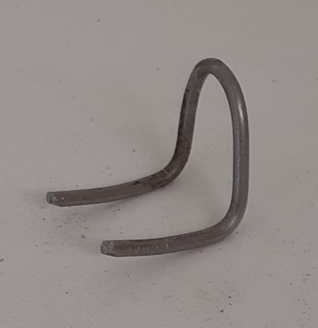

Pour ta GV il te manque peut-être l'épingle du vaurien voir photo si tu vérifies la présence de deux trous petits trous à l'entrée de ta bôme.
Assez facile à faire dans des supports en zinc pour ardoise car elle se perd facilement.
