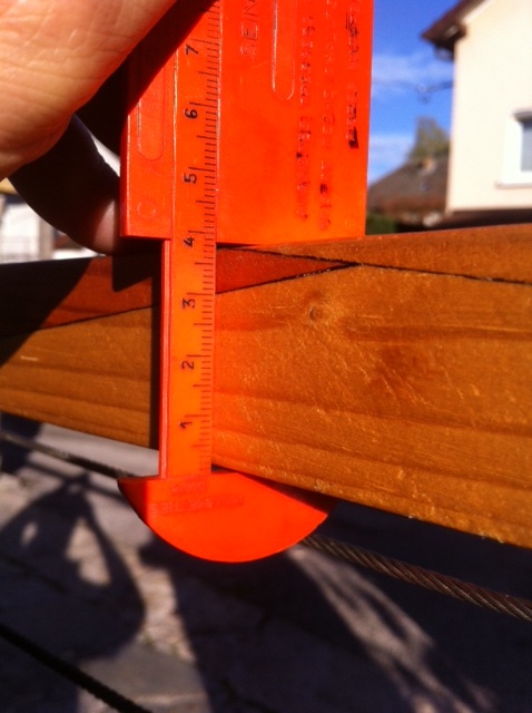

Bonne idée que de reprendre les côte de mon mat bois, grâce a WONTOLA j'ai pus contrôler mon mat bois et il est dans les clous , il est a la cote mini au nîveau des scarfs,Brrrr.
Pour le fléchissement j'ai mesuré, juste posé sur les extrémitées ,30 cm ,donc loin des 80 cm comme écrit précédemment ,en appuyant un peu les 50 cm ne sont pas loins.

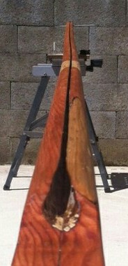

Mon mat n'est pas creux,ou du moins il y a une gorge Qui court sur presque la totalité de la longueur.

Les mats creux n'ont jamais existé en Vaurien.
Ce sont deux "planches" collées après usinage de la gorge de GV.

Mat en bois 05 Nov 2018 20:03 #54007
Donc mon mat est mal coller , lors de mon dessalage volontaire l'année dernière un bruit d'eau qui coule s'est fait entendre a l'intérieur du mat lors de la manip pour le ranger , ce qui m'a fait penser qu'il était creux ,et des goutes d'eau s'échappait de la gorge de GV .
Pourtant pas de fissure sur le vernis a hauteur du collage.
Peut être une explication a l'etrange souplesse!!

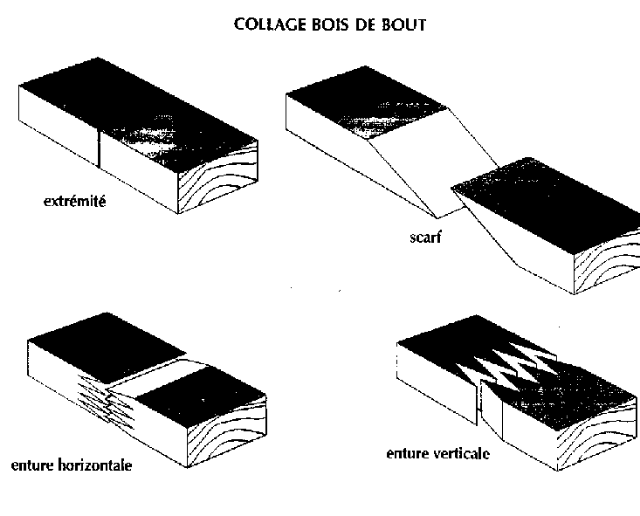

Excusez mon ignorance mais "scarffs", qu'est-ce que c'est ?
Seraient-ce les repères noirs qui se trouvent en haut et en bas de mât et qui servent à la jauge ?
Mat en bois 06 Nov 2018 09:31 #54010
Non pas du tout ; C'est une technique de collage pour les assemblages ou réparations sur des ouvrages en bois ou en contreplaqué.
Cela consiste à couper en biseau les pièces à assembler pour augmenter considérablement la surface de collage. Sur les Vaurien bois on en voit couramment au milieu des bordés (contrairement à ce que veut la légende, les bordés sont rarement d'une seule longueur de 4,08m, mais il y a un scarf à mi-longueur).
C'est également une technique employée pour les réparations sur les coques ou les mats..
Une image étant plus parlante, ci-joint un croquis trouvé sur le net (image en haut à droite).
Mat en bois 06 Nov 2018 13:49 #54012
Avec un peu d'attention ,tu peut voir un scarf.
Et la , un ou deux .
