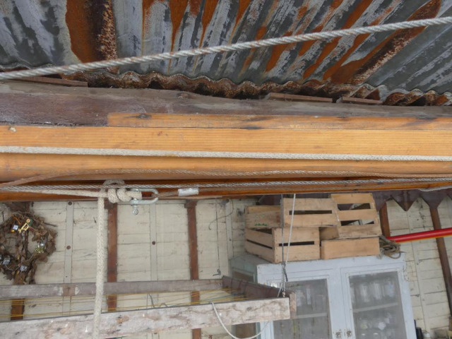

Alexandre écrit: ...Ce sont deux "planches" collées après usinage de la gorge de GV....
je confirme cet assemblage sur mon mat de 1961, par contre en 1953 c'était un peu différent : le mat est constitué d'un seul morceau et la gorge est constitué de deux parties en bois fixées sur le mat (désolé j'ai la flemme de le décrocher du plafond pour faire une meilleure photo). J'imagine que cette technique a rapidement été arrêtée car plus fragile ...

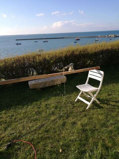

J'ai profité de cet après-midi ensoleillé pour mettre à nu mon mât et prendre les mesures..exactement celles du document
Mat en bois 21 Nov 2018 21:08 #54077
Petite pelouse bien sympathique avec une belle proximité avec le port, !! ;)
De la place pour quelques tentes ?:whist:
PS: attention le banc de nage en granit est un peu fort pour le mât ! :drink2:
