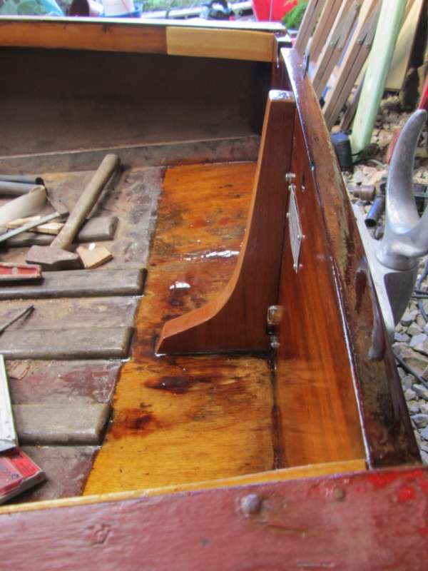

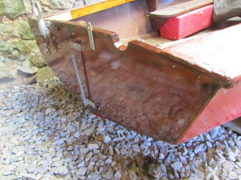

Petit souci ou gros souci ? 31 Aoû 2016 17:42 #48143
Bon ben, le chantier est presque fini.
Le renfort en bois exotique est vissé dans le tableau, et collé au fond dans un bain d'epoxy. Les extrémités des fonds ont du être décapés pour être renforcés en imprégnation epoxy. Le fond sera sans doute repeint par la proprio car le CP est assez attaqué...
voici les photos en exclu... :cap:
PS: décapage, élimination du bois pourri, ponçagessss, 6 couches de vernis sur l'extérieur et 4 couches à l'intérieur, rebouchage de trous, collage et découpe du renfort, imprégnation et résinage epoxy de ce dernier et des fonds, etc. je ne vous dis pas les heures passées..., en attendant, j'ai peut-être sauvé ou remis sur ses rails un MEULAN et sans doute rendu service...
