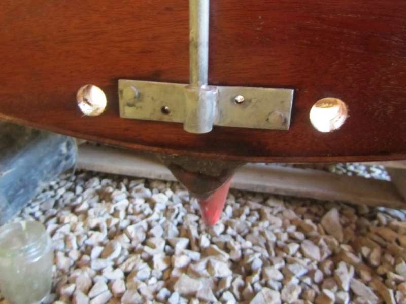

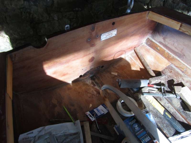

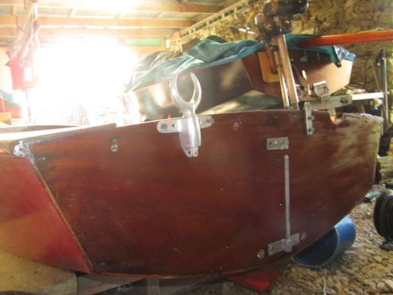

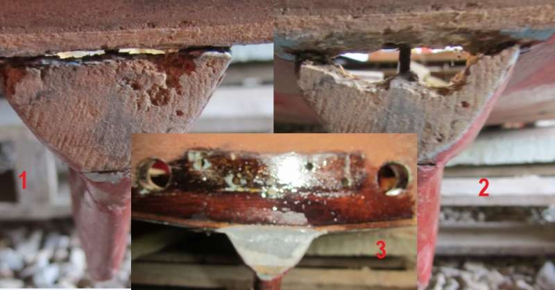

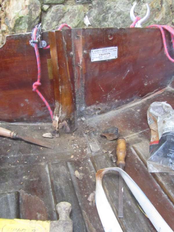

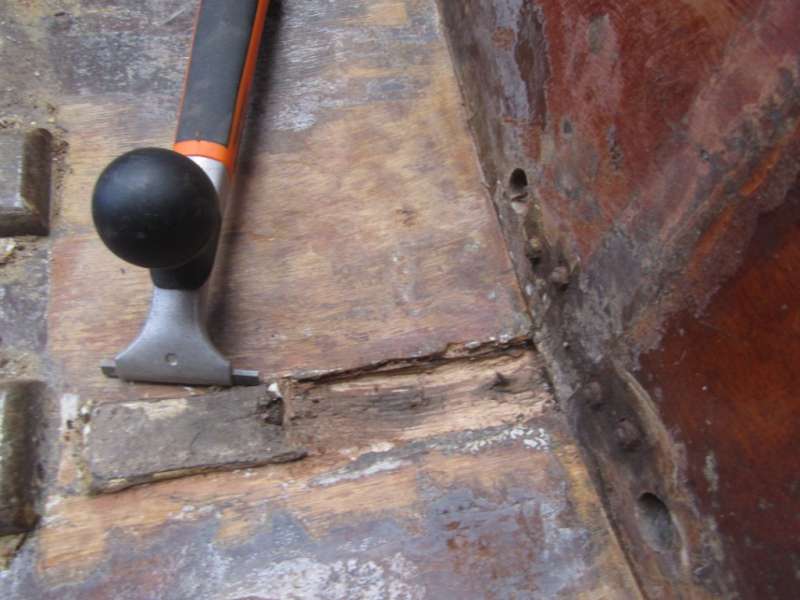

Bonjour
Je suis en train de réparer un renfort de tableau arrière
sur un Meulan de 1960.
Au vu des photos quelqu'un peut il me dire comment je devrais faire
pour remettre un renfort et combler le vide laissé par le CP pourri* ?
[D'après mon enquête sur pièces, il y avait du mastic entre la base du renfort
et le CP, comme si le renfort s'était déjà décollé du fond au fil du temps]
il y a dont une empreinte qui va jusqu'au bois de la quille (on le voit sur la photo de l'empreinte entière laissée par le renfort.
Merci pour tout conseil ou avis,
Luc M.
:boat1:
Petit souci ou gros souci ? 08 Aoû 2016 22:25 #47783
Si j'avais à le faire, je pense que je me contenterais de remettre un renfort et compléter par des joints congé.
La quille étant plus large, le cp pose encore dessus, non?
De même , joint entre quille et cp pour éviter que l'eau ne rentre par là
Petit souci ou gros souci ? 09 Aoû 2016 08:32 #47784
Merci Franck
pour ton avis éclairé,
en effet, la quille est plus large que l'empreinte vide
en revanche l'empreinte est plus large que le renfort
aussi j'ai envisagé le schéma suivant.
Une cale en CP légèrement plus large vissée dans le renfort,
puis collée à l'epoxy, laquelle impregnerait aussi les bords du CP fragilisé
tout avis est bienvenu !

Pour ton renfort Luc:
Ca marche comme tu proposes
Fais des chanfreins sur le cp existant et celui que tu mettras, ça augmente la surface de collage et ça aide la colle à rentrer.
Tu peux aussi faire un peu comme un scarf, sans les proportions habituelles du scarf.

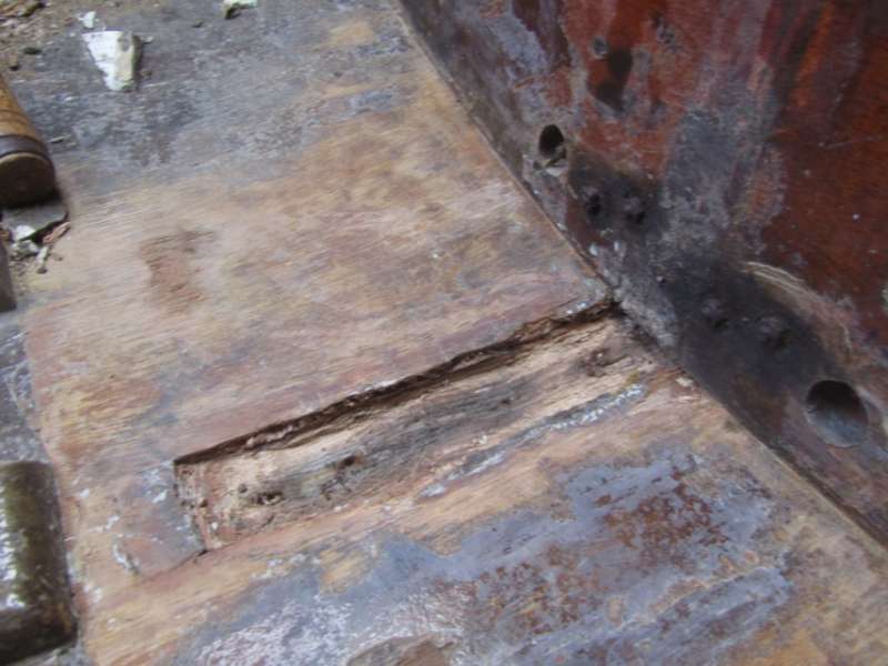

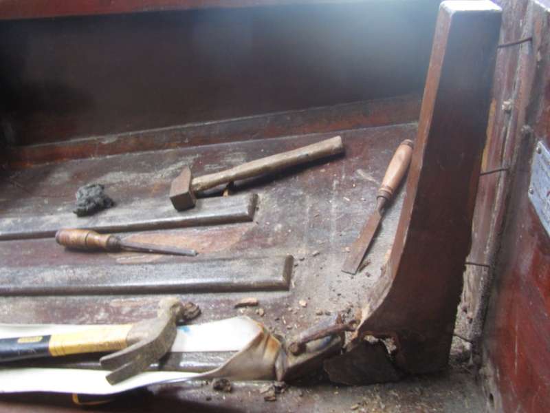

Toujours sur un tableau arrière de MEULAN 1960 d'une copine
On creuse le bois mou... et puis on trouve finalement un souci !
Le trou est en cours de rebouchage, j'ai coulé de l'epoxy
On verra ce que çà donne une fois pris
Autre question: pourquoi les trous de vide-eau sont ils si petits et si
hauts (à 2 cm du fond) ?
C'est peut être à cause de çà que le renfort a pourri: de l'eau devait rester stagner en permanence dans les fonds à l'arrière car difficile de vider le V de toute son eau.
Pensez-vous qu'il soit possible d'agrandir les trous pour les faire aller plus bas ?
Petit souci ou gros souci ? 21 Aoû 2016 13:49 #47938
Pourquoi, j'en sais rien.
Pour ta deuxième question, tu peux consulter la jauge, paragraphe D.
Petit souci ou gros souci ? 21 Aoû 2016 14:24 #47939
Sur les plus anciens Vaurien, les nables de visite étaient toutes petites et parfois il n'y en avait qu'une seule. Sur mon 3858, il en était ainsi. Pourquoi si hauts ? Aucune idée .
Personnellement, je reboucherais les trous avec des bouchons en bois collés.
Puis, je repercerais de nouvelles ouvertures du diamètre ad-hoc et à la hauteur voulue. Les bouchons en bois servent à guider le forêt de la scie cloche !
Petit souci ou gros souci ? 21 Aoû 2016 18:33 #47942
"car difficile de vider le V de toute son eau" avec une éponge,je suppose que tu connais ? je suis tjs surpris par tes questions,j'ai comme l'impression que tu maîtrises bien ton sujet pourtant ? concernant le MEULAN de ta copine,tu préfères pas reprendre toute la quille ou bien c'est de la bricole pour juste naviguer pépère ?
Petit souci ou gros souci ? 21 Aoû 2016 22:04 #47945
...je découvre la réparation, d'où mes questions...
Je ne reprendrais pas la quille complète, car c'est une réparation pour rendre service à une copine, je refais juste le tableau
arrière et le renfort et basta!
le souci a été résolu, trou bouché, première couche de verni...
pour le diamètre des nables je laisse de côté, çà pourra être revu plus tard.

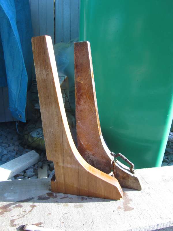

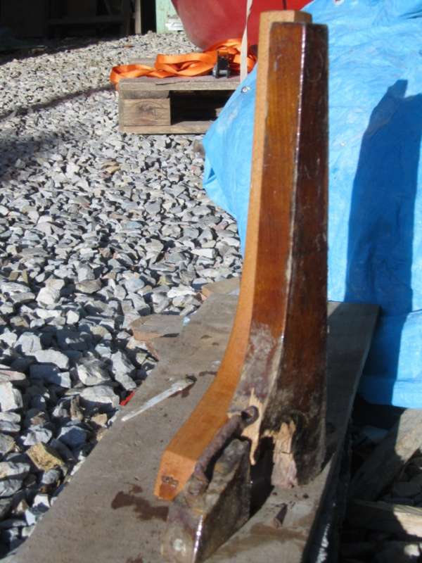

le chantier...est en chantier;
mais voici la toute nouvelle pièce en cours de préparation !!
il s'agit d'une latte de bas de porte extérieure en bois exotique (qui a au moins 20 ans, récupérée à la décheterie, et restée stockée, pendant bien 5 ans, au contact d'un sol humide sans pourrir), transformée en renfort de tableau arrière.
et voilà le nouveau!!
