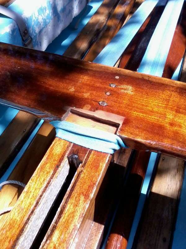

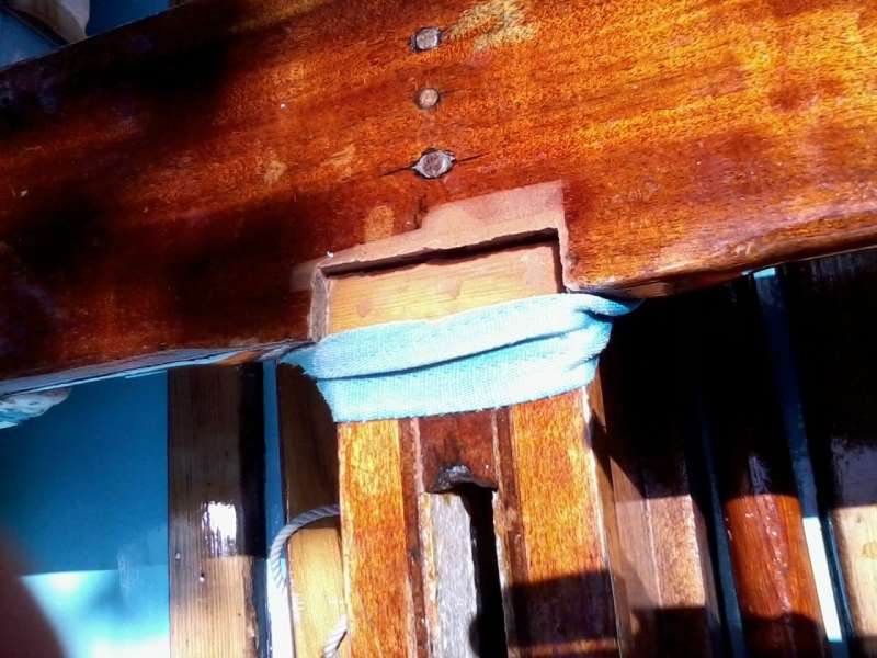

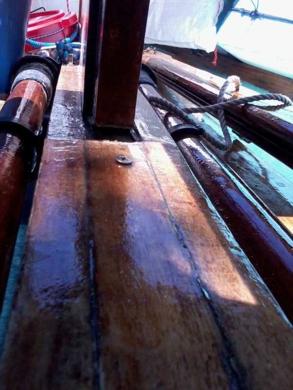

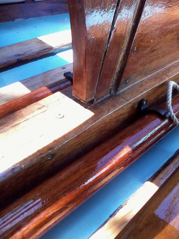

ci-joint quelques photos d'une avarie découverte ce jour après avoir navigué sur le lac: :boat:
le banc de nage se soulève par rapport au bord supérieur du puits de dérive. :shocked:
la base du support de banc de nage se soulève également. :woot:
une solution de réparation ? :tamtam:

C'est le puits de dérive et la quille qui sont descendus (genre pilonnement du mât si pas de renforts) ou c'est le banc qui est remonté (sangles de rappel ????). En tout cas si t'as pas d'eau c'est bien.

à première vue, je dirais que c'est le banc qui est remonté
une idée pour réparer ou pour consolider ?
taper sur le banc pour qu'il reprenne sa position mais comment fixer la "jambe" qui sert de support et qui s'est détachée ?
j'ajouterais bien des goussets de renfort horizontal à la liaison entre les flancs du puits de dérive et le banc....

C'est peut être simplement la colle de la jambe
qui a vieilli et qui s'en est allé avec le temps...
je dirais donc, recoller en place à l'epoxy, en forçant le tout en place

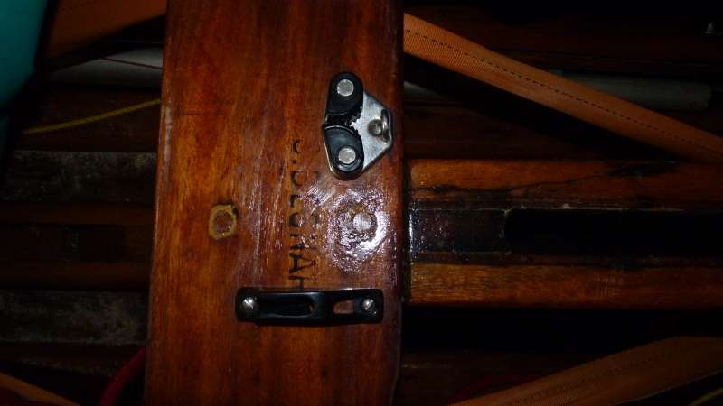

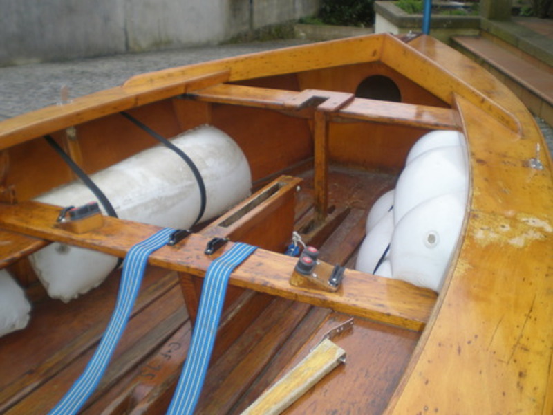

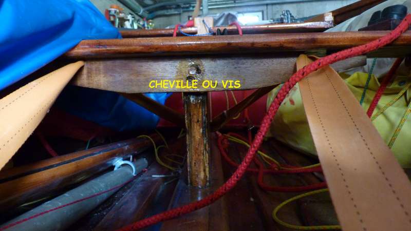

Voici les photos du banc de mon bateau,tu remarqueras qu'il y a une vis ou cheville qui tient l'ensemble et rentre dans le puits de dérive,enfin pas jusqu'à la dérive bien sur :cafe:

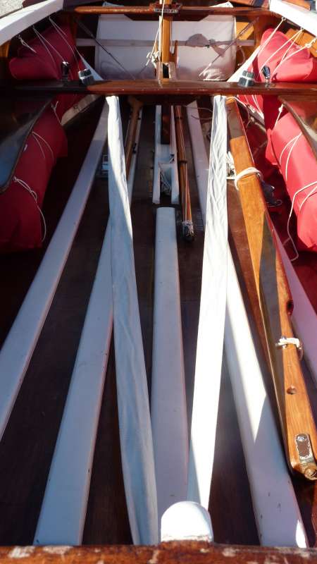

Tu remarqueras également le circuit des sangles de rappel,ton système soulève le banc ;)

On ne voit pas sous le banc qui s'est levé s'il existe une pièce de bois en renfort comme sur la photo d'YVON, elle évite le flambage du banc c'est important.Il en faut une, bien collée au banc et au puits plus rajouter une nouvelle pièce de renfort bien collée à la place de celle qui c'est décollée du puits et du pied du puits. Ce sera reparti pour un tour! :D

YVON écrit: Voici les photos du banc de mon bateau,tu remarqueras qu'il y a une vis ou cheville qui tient l'ensemble et rentre dans le puits de dérive,enfin pas jusqu'à la dérive bien sur :cafe:
je retiens l'idée de la vis/cheville :mf_prop:
YVON écrit: Tu remarqueras également le circuit des sangles de rappel,ton système soulève le banc ;)
une modif à faire sans doute :yes:

GEEBEE écrit: On ne voit pas sous le banc qui s'est levé s'il existe une pièce de bois en renfort comme sur la photo d'YVON

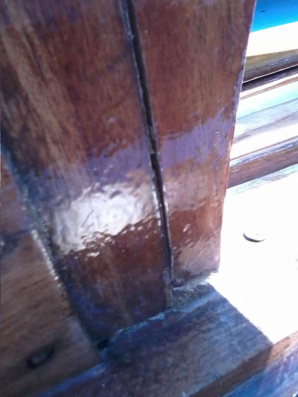

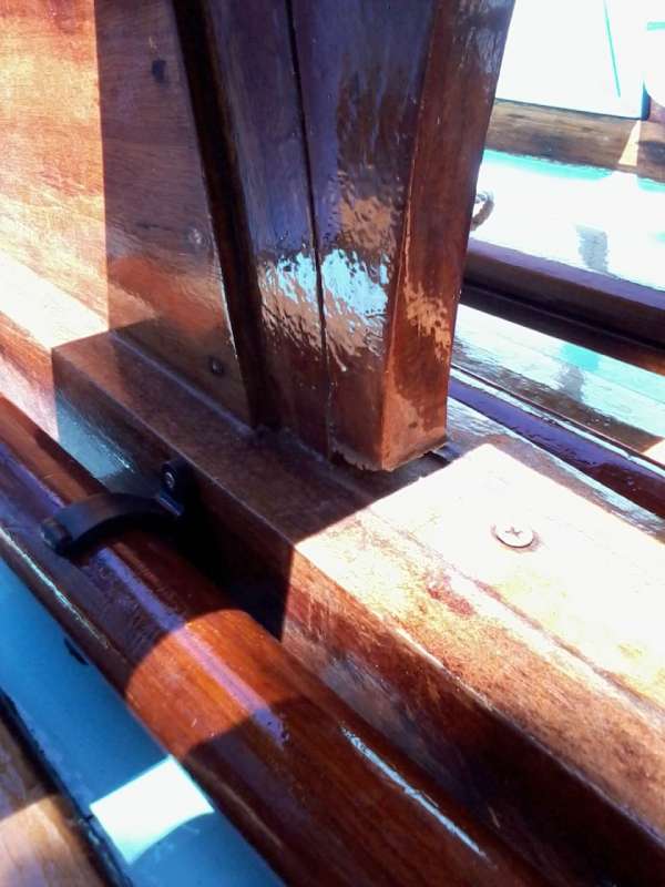

non, cette pièce de bois n'existe pas sur mon bateau.
à l'avant du banc (vers la proue), il y a une encoche dans laquelle le puits vient s'encastrer.
à l'arrière du banc, une jambe, fixée sur la quille, sert de support vertical.
c'est cette jambe qui s'est décollée (voir photos).
je crois qu'il y a une autre pièce de bois verticale entre cette jambe et le puits de dérive, tout se tient.

j'ai fait des recherches dans ma banque de données de photos,effectivement certains vaurien,non pas se renfort sous le banc
il semblerait que ta coque ressemble à celle-ci ?
Et comme tu peux le remarquer sur le bois du Président,tu as cette pièce
La pièce jointe P1100149.JPG est absente ou indisponible
Et sur l'ex bateau du père Varé aussi,qui était un ROUSSINEAU
Le miens est un BESNARD

Qui a bougé sur cette assemblage,c'est la pièce de bois situé sous ton banc et qui le soutien ? tu peux démonter ton banc central et reprendre le collage de cette pièce et ensuite tu refixes le tout,pas besoins de partir dans des réparations de furieux,c'est à ton niveau :specool:
Petit souci ou gros souci ? 27 Jui 2016 09:49 #47038
  • papyfred
  • Messages : 246
  • Remerciements reçus 72
YVON écrit: Qui a bougé sur cette assemblage,c'est la pièce de bois situé sous ton banc et qui le soutien ?
oui, la base de cette pièce s'est décollée et le banc s'est soulevé.
YVON écrit: tu peux démonter ton banc central et reprendre le collage de cette pièce et ensuite tu refixes le tout
a priori, comme çà, à vue de nez, démonter le banc suppose de faire sauter les 4 clous qui le fixent au centre (voir photo)
ainsi que les clous qui le fixent au banc latéral de chaque côté
