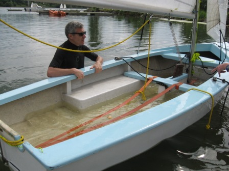

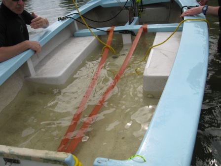

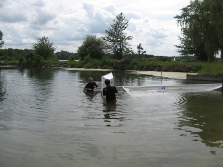

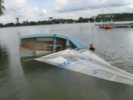

Bref bateau couché, il reste relativement haut sur l'eau.
Par contre et assez logique, lorsqu'on va monter sur la dérive pour le redresser, il s'enfonce de façon significative.
Et le résultat final
Un Spair Marine qui dessale 19 Jui 2016 22:00 #46906
Conclusion :
- C'est tout de même moins pire qu'un bateau bois mal équipé en flottabilité
- Il faut impérativement brasser une vingtaine de seaux de 10 litres pour vider de manière efficace le bateau.
- En plan d'eau intérieur et sans clapot, le seau et l'huile de coude seront impératifs.
- En mer, et comme quand on dessale, c'est que généralement, il y a le vent et les vagues, il faudra se pencher sérieusement à rajouter 4 réserves de flottabilités pour éviter les galères.
Bref, prochaine étape et sujet : "Comment adapter des flottabilités sur un Vaurien Polyester".
Séance bricolage en perspective et fiche "trucs et machins". On verra cela cet hiver.
