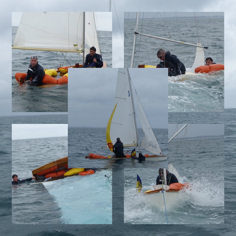

On va y arriver :specool: plusieurs test ce weekend,dont celui-ci et là c'est le jeu des sept erreurs : réserves de flottabilité mal fixées,et remorquage sur la ferrure d'étai,merci vaurien,c'est du costaud :tit:

Merci Yvon,
bon reportage photo d'un dessalage !!
mais malheureusement dans ce cas, sans ressalage possible...
A ce propos, lors des deux dessalages/ressalages de Bluebell
qui se sont finalement bien passés* avec 6 réserves seulement (bien fixées/avec les bouts de retenues changés) j'ai remarqué les détails suivants :
- La force de flottaison est capable d'arracher un crochet inox neuf vissé sur 1 cm !
- La force de flottaison est capable de casser tout crochet laiton attaqué et un peu faible !
- La force de flottaison est capable de casser tout bout de retenue un peu faible !
- La compression des boudins est capable de les déboucher si les bouchons sont inadaptés ou mal enfoncés ...
tout cela peut entraîner un ressalage plus problématique.
(*) sauf que j'aurais du enfiler le haut de ma combi intégrale car c'est moi qui a fait ancre flottante à l'avant du bateau à chaque fois pendant que Franck404 vidait au seau (un bon quart d'heure à chaque fois) !

nous avons assisté à tes deux dessalages ,le dernier c'était techniquement le plus réussi, et repartir à chaque fois,chapeau Luc et Franck
