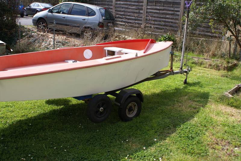

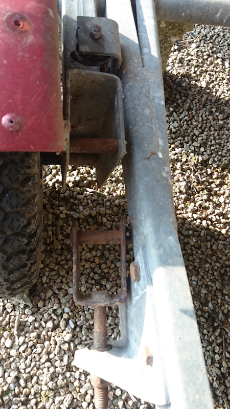

Bonsoir à tous, j'ai récupéré une remorque pour mon futur Vaurien que j'espère qu'y flottera...
Elle est équipée d'amortisseur à anneaux de caoutchouc, mais je suis rentré avec des sangles à la place car pas d'anneaux dessus. :crazy_pilot
Je sais qu'il faut des anneaux de 50mm de large, mais il existe plusieurs produits : à 4,5,6... anneaux. Je pense que plus la charge de la remorque est élevée et plus il faut d'anneaux (je n'ai pas trouvé d'abaques à ce sujet). Le PTR de la remorque est de 310kg (une petite remorque avec mise à l'eau) quelqu'un peut-il me confirmer que 4 anneaux c'est bien ? Par exemple :
FRA36395
Suspension remorque 12 Mar 2016 19:56 #45282
oui 4 me semble bien
au besoin un coup de fil a ACPA remorque Kervidanou/Quimperlé
Suspension remorque 12 Mar 2016 20:33 #45283
  • Edouard
  • Portrait de Edouard
  • Messages : 206
  • Remerciements reçus 68
Bonsoir,
je confirme, c'est 4 spires. c'est largement suffisant.
Si c'est une portaflot, prévoit de te fabriquer un outillage de pose car c'est une vraie galère à faire sans!
Je peux te transmettre un croquis si tu veux.

Merci pour ces réponses.
Ce n'est pas une Portaflot, c'est une U.F.A.C. (Roubaix).
FRA36395
Suspension remorque 13 Mar 2016 09:14 #45286
Avec ce modèle c'est plus facile ,il faut bien dégripper .4 anneaux c'est bien pour un Vaurien.

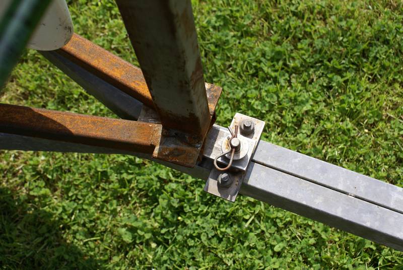

Suspension remorque 15 Mar 2016 17:27 #45314
4 anneaux sur cette remorque (j'ai la même a la maison)
les réglages de duretés des caoutchoucs est sensiblement au centre du filetage
sur la photo je remarque que les goupilles pour le démontage sont a l’intérieur,met les a l’extérieur pour éviter des les taper avec le châssis.
les goupilles sont en fil inox de diam 2/3 en recourbé en "S"

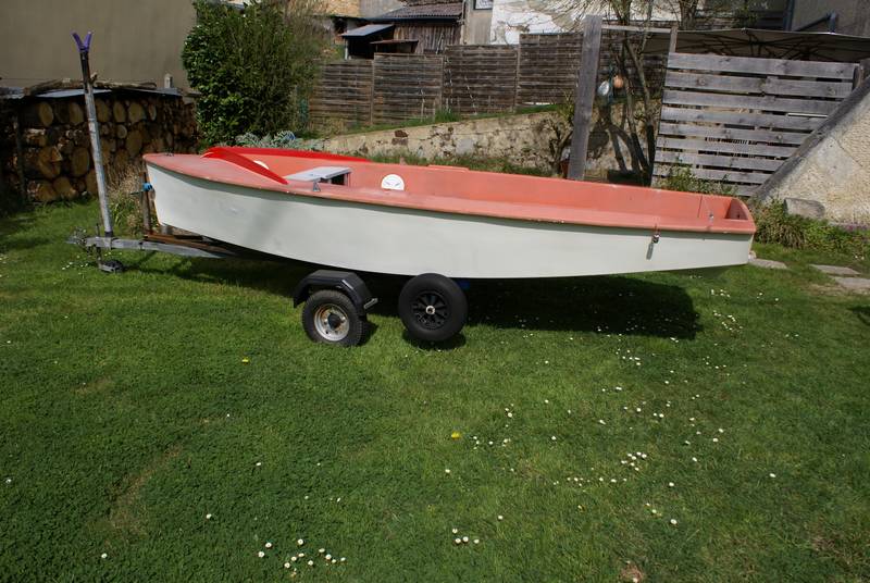

Suspension remorque 15 Mar 2016 21:25 #45320
  • voilier
  • Messages : 276
  • Remerciements reçus 179

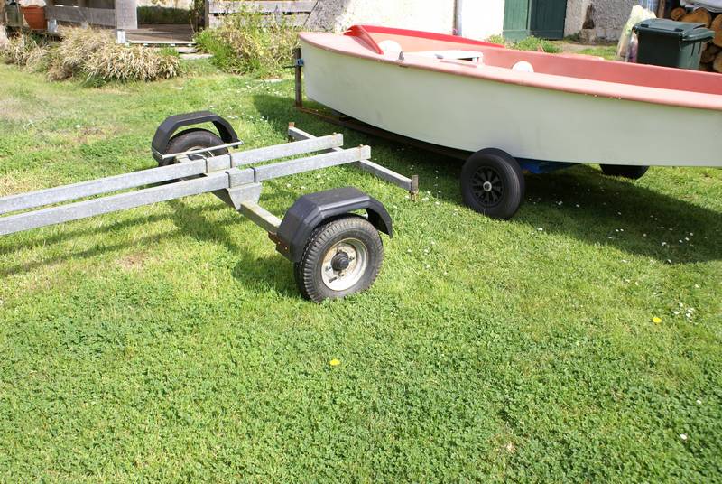

philippe écrit: (j'ai la même a la maison)
La mise à l'eau est "formée" pour le 420 (ber en métal à la forme de la coque. L'arrondi est plus prononcé que sur le V. Je dois pouvoir faire un truc avec une bonne sangle. Le patin à l'avant est en forme de V (du 420 !) alors que le V (le Vaurien !) est plat à cet endroit (+ la forme de la quille). J'ai quelques adaptations à faire.
FRA36395

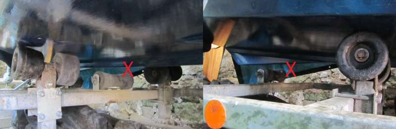

La suspension de la remorque est de type à élastomère (4 torons) interne à l'essieu
Dans un autre post (demande de conseils pour dégâts occasionnés par une remorque à un V lors du transport) Alexandre a indiqué que les remorques à rouleaux ne conviennent pas au transport de Vauriens.

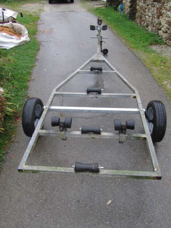

J'ai une remorque qui me sert actuellement de ber pour l'hivernage de mon V,
dont voici des photos du contact rouleaux coque. Lequel n'est pas terrible vu que
la quille ne touche pas le rouleau central et que deux rouleaux latéraux reposent sur les fonds.
Toutefois ce contact est-il dangereux pour la coque ?
cela peut il être suffisant de réhausser les deux rouleaux centraux pour qu'ils touchent la quille, ou bien la remorque est-elle à proscrire pour un éventuel transport ?
(ou bien) peut on remplacer des rouleaux par une sangle ou des cales molles ?)
A vous lire
Luc M.
Suspension remorque 23 Mar 2016 10:18 #45440
je calerai la quille avec de la mousse dans un premier temps pour le stockage. Bateau pas sanglé et vide. Pour la route,une sangle entre les rouleaux améliorerait le contact mais comment la fixer?
Suspension remorque 23 Mar 2016 10:38 #45441
Salut
Le fond d'un vaurien en bois est relativement souple donc avec ce système de rouleau c'est la casse assurée, a plus ou moins long terme suivant l'état des routes. Il faudrait au moins que le bateau repose sur le rouleau central et pas sur les.deux autres.
Mon conseil : Vire les rouleaux et remplace par une sangle (en récupérant par exemple le ber et la sangle d'une vieille mise a l'eau en acier) ou un ber en bois a la forme de la coque.
Remplacer les rouleaux par de larges patin bois (avec encoche pour la quille, et les ailerons) serait déjà bien mieux..
Suspension remorque 23 Mar 2016 14:36 #45442
Il est faut que la coque appuie sur la plus grande surface possible pour éviter la casse. pour un Vaurien en bois mieux vaut faire un ber à la forme de la coque plutôt que d'avoir une sangle.
Suspension remorque 23 Mar 2016 15:54 #45444
...je vois je vois
merci pour ces conseils éclairés !!!
je vais voir ce que je pourrai faire avec c'te remorque,
heureusement que j'ai toujours la PAM Nautilus double.
Mais bon, encore toute une histoire ...
Au passage je me suis qd même renseigné sur les remorques neuves,
une Mecanorem D185V (spéciale vaurien) simple à roulements étanches coûterait actuellement 900/950 euro...

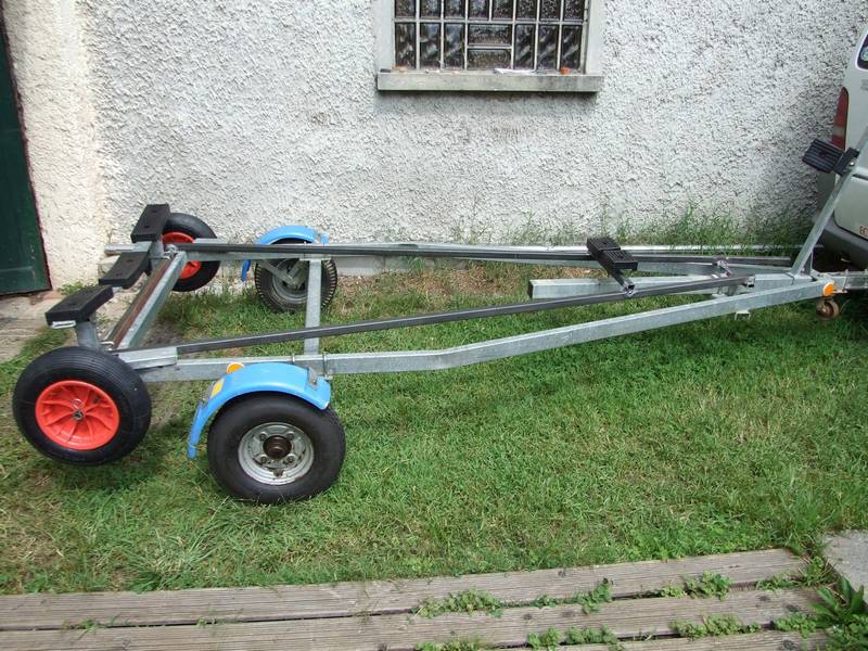

Suspension remorque 23 Mar 2016 19:04 #45449

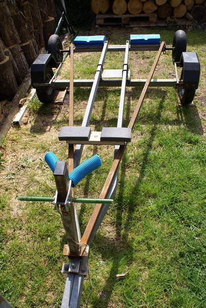

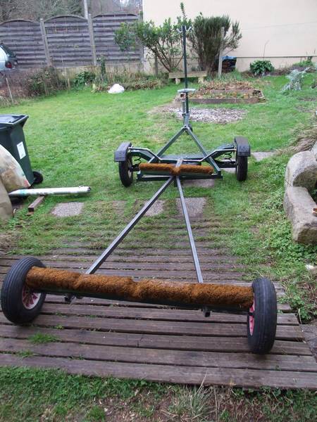

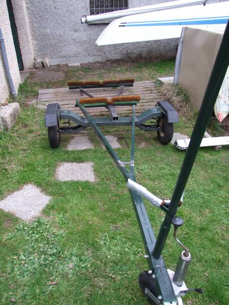

Je ne ferai pas 1km avec un Vaurien sur cette remorque .
Par contre elle peut être modifiée pour y poser un chariot de mise à l'eau de fabrication maison .
Ou y voir posé un ber de support pour préserver le fond .
quelques modestes petites réalisations perso

Suspension remorque 23 Mar 2016 19:09 #45450
suite
Suspension remorque 23 Mar 2016 19:58 #45453

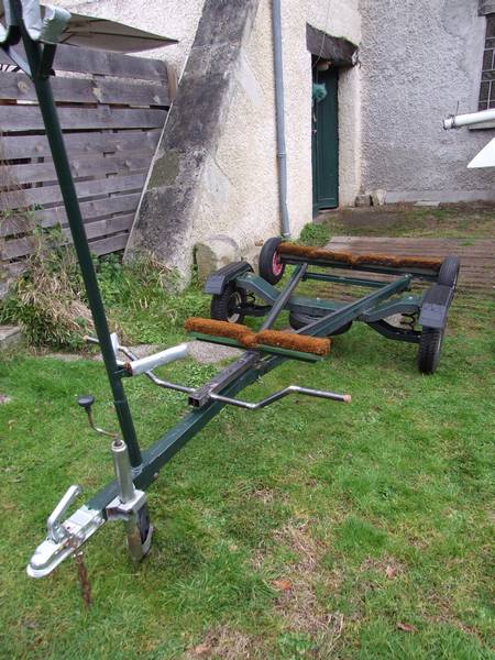

Pis c'est nickel car la dernière remorque présentée par Patrice c'est la mienne !
Suspension remorque 23 Mar 2016 21:31 #45457
C'est des brosses de balai sur ta remorque?
Suspension remorque 24 Mar 2016 10:07 #45459
tout à fait.
pour la glisse c'est beaucoup mieux que la cire de canobe...tu as aussi la moquette, mais là il te faut du premier choix, genre "soie porcine d'extrème orient".
attention quand même : la brosse de balai c'est bien, mais sans ramasse poussière tu brasses du vent !
"parceque"
Suspension remorque 24 Mar 2016 10:22 #45460
Bravo pour ces réalisations
et merci de nous les montrer !
la remorque de fred a vraiment du look!
j'avoue que j'aime assez celle de patrice,
car sa base ressemble étrangement à la mienne,
mais je ne vois pas comment / si la MàL
glisse bien sur le chassis, ni
comme en la MàL est fixée pour le transport
Ce montage de remorque double maison permet-il le chargement d'un V bois ?
En tous les cas vais étudier la possibilité d'une conversion...
Suspension remorque 24 Mar 2016 11:42 #45462
lmo écrit: Ce montage de remorque double maison permet-il le chargement d'un V bois ?
Elles ont été faites pour uniquement des Vauriens . la verte pour Fredou et l'autre pour Papyfred .
lmo écrit: mais je ne vois pas comment / si la MàL
Y'a pas besoin de glisser beaucoup et les Vaurienistes ont des p'tis bras costauds :D
Le verrouillage est fait en fonction de la configuration de chaque châssis

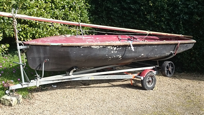

la petite dernière que je viens de finir pour moi:
