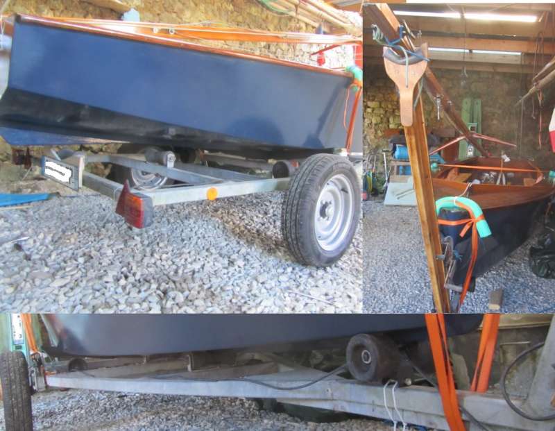

Bonjour
Je suis finalement en train de "Vaurienniser" ma deuxième remorque, pour des sorties prochaines à 2 V.
j'ai viré les rouleaux latéraux, et les ai remplacés par
par une latte de bois recouverte de moquette qui agit en flexion entre deux chandelles, sur les extrémités de laquelle repose la coque au niveau des bouchains.
La quille est en appui sur 2 rouleaux horizontaux existants, j'ai rajouté un double rouleaux pour l'appui à l'avant (afin d'empêcher l'avant de de gigoter de haut en bas lors du transport)
Du coup la coque est attachée jusqu'au niveau des futures dames de nage. Cela signifie que le reste de la coque / quille pend dans le vide, il y a 1,80 m entre le dernier rouleau et l'arrière.
Questions: est-ce-que cela ne risque pas de faire flêchir le bateau longitudinalement, ou faut-il rajouter un appui à l'arrière également (ex remonter les 2 derniers rouleaux pour qu'il touchent la quille ?)
Pour les sangles je pense utiliser une mousse percée d'un trou central (ex mousse de galerie) car mon montage bricolé actuel (à la frite verte!!) n'est pas satisfaisant.
J'ai fait un porte mât avant, il me reste un porte mât intermédiaire (bon d'accord çà fait un peu drakar...) et un autre pour le tableau arrière. pfffiou, pas fini...
Suspension remorque 30 Avr 2016 11:34 #45995
Luc,
Mets un gros truc en mousse sur ton rouleau arrière pour parfaire le travail et pareil sur tes 2 rouleaux avant pour qu'ils ne cognent pas sur le bois
Suspension remorque 30 Avr 2016 17:32 #45997
ou encore du cp coupé a la forme de la coque avec de la moquette/mousse (pour la mousse évite la kro :trinque: )
