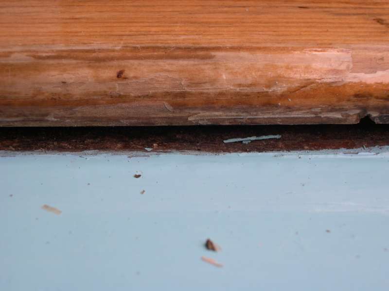

Pampero de retour de la SDG avec une lame de plancher décollée :(
quel est le mode opératoire pour refixer la lame proprement ?
insérer un cordon de colle PU entre la lame et le fond et mettre sous presse avec une bouteile de Butagaz ?
Tirer la lame sur le fond en insérant quelques vis+ rondelle + contre écrou au travers de la coque retournée pendant la prise de la colle puis rebouchage des trous de vis à l'époxy chargée ou à la colle PU ou à la colle SIKA ?
je viens de trouver une réponse p. 37 de "La bonne conduite du Vaurien" ;)
Vos retours d'expérience sont les bienvenus :flower:

et l'enlever entièrement pour commencer ? nettoyer, coller avec une Sader marine sans vis avec juste du poid bien calculé pour appuyer sans chasser la colle ?

avant de lancer le chantier il serait bon de savoir pourquoi le fond a lâcher, colle très ancienne ou un retour mal posé sur la remorque ou autre réjouissance .je pense que suivant le motif du problème ,les travaux seront diférent .
Besoin de conseil 26 Mai 2015 17:42 #41260
tu retires la latte,tu nettoies bien l'ensemble et tu recolles,arrêtez de flipper les filles,j'en ai recoller trois sur mon épave :lololol çà c'est bien les gars du Jura,toujours au bar de la marine.....enfin j'm comprend !
Besoin de conseil 27 Mai 2015 15:47 #41267
A mon avis le problème vient de la colle qui a mal vieilli , c'est un problème courant sur ces vieilles coques et il ne serai pas surprenant que les autres se décollent plus tard.

la colle résorcine employée à l'origine pour la fabrication du vaurien avait une durée de vie de 40 ans.
Pampero aura 60 ans en 2017. :old:
je finis la saison comme ça et report des travaux à l'automne :cafe:

j'ai montré le bateau à un spécialiste de la construction bois cette semaine,
ce n'est qu'un avis d'accord, mais c'est son métier de construire du bateau bois et il restaure même du vaurien (vu un tradi en chantier dans son atelier) :flower:

arf,papyfred;je suis fils d'un ancien constructeur de bateaux,le chantier barat qui à fait des mousses;donc démonte,nettoie ta quille et recolle la à la PPU,mais teste bien toutes les autres liaisons et collage de la coque avant de partir à l'aventure en essayant de faire passer un ciseau à bois bien affuté entre les contreplaqués et les serres en faisant levier pas trop fort :D :D
bien sur en écoutant le bois ,si ça craqu tout de suite,pas bon :woot: :woot:
maintenant,je comprends qu'avec les beau jours,l'envie de naviguer est très forte,mais faut pas risquer de naviguer avec un bateau qui n'est pas en état :D :D
