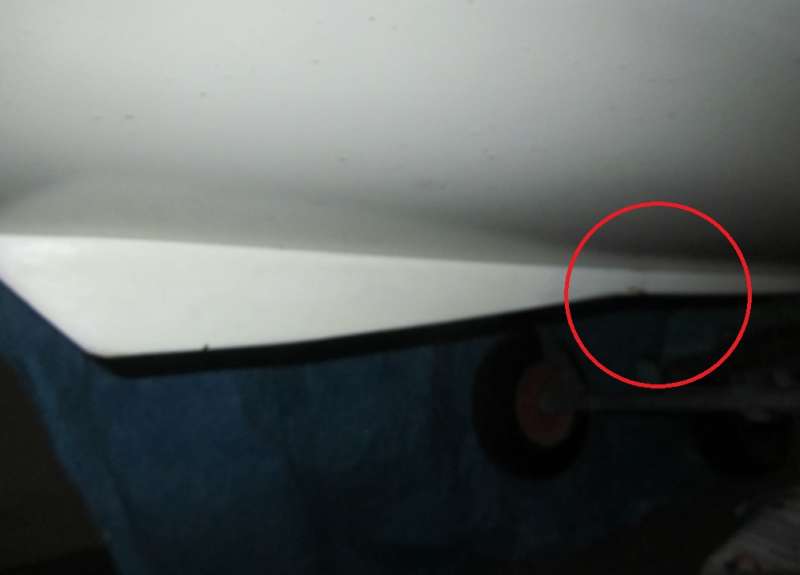

Besoin de conseil 22 Mar 2016 07:38 #45423
Bonjour
C'est pour un besoin de conseil (d'expert) c'est pourquoi j'utilise cette rubrique.
Que diriez vous à priori sur les répa à prévoir d'après la photo ci-jointe ?
(Vaurien endommagé lors d'un transport trop serré sur remorque, la remorque est elle en cause ?)
[Merci de ne pas poser trop de questions annexes, ce n'est pas mon V]
A vous lire
Luc M.
Besoin de conseil 22 Mar 2016 10:01 #45427
Oui la remorque est en cause.
Ne jamais utiliser de remorques à rouleaux pour le transport de dériveurs légers.
Pour le reste, il faut voir plus large à quel niveau du fond c'est explosé. Mais il va y avoir du travail.
Besoin de conseil 22 Mar 2016 12:35 #45428
depuis l'intérieur çà donne çà (cf photo),
un renfort longitudinal a l'air brisé, outre la grosse fêlure... :shocked:
Besoin de conseil 22 Mar 2016 14:08 #45429
En effet il y a du gros bobo, les fissures sont elles sur un seul bord ou des deux ? Car si les deux cotés sont éclatés il serait peut être plus simple de refaire tout le fond du bateau.

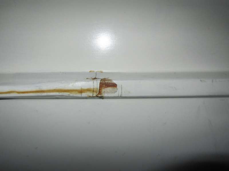

Bonjour
Avis aux connaisseurs...
Le printemps arrive et je vais devoir m'attaquer aux bobos de mon bihoré II.
Rappel : Il s'agit d'un bateau plastique.
A la fin de la saison dernière, j'avais remarqué qu'il y avait un petit peu d'eau dans les réserves de flottaison creuses e
Une fêlure est avérée à la naissance de la quille.
Il semble qu'il y ait fuite d'un fluide jaunâtre vers l'extérieur.
Je souhaite savoir si cette partie est structurelle, creuse, susceptible d'être à l'orgine de la petite entrée d'eau.
Pour la répa, doit-on/peut-on recreuser profond (ex. percer, injecter de la résine, ou peut-on/doit-on se contenter d'une strat de surface, par exemple en ponçant à la meule en biseau jusqu'à 5 cm de chaque côté puis en remettant 2 ou 3 couches de tissus de verre roving stratifié, puis du gel coat de finition.
Pour la strat c'est de la polyester ou de l'époxy que je dois utiliser ?
Merci d'avance pour vos conseils
Luc M
Besoin de conseil 29 Mar 2016 12:46 #45522
Le liquide jaune, c'est vraisemblablement que l'eau se colore au contact de la mousse intérieure.
Je procéderais suivant ton mode opératoire : ponçage en biseau de part et d'autre, bien laisser sécher, deux couches de tissus de verre, gel coat.
Je te conseille dans ton cas la polyester :
- moins chère,
- plus facile à travailler et moins capricieuse
- la polyester te permettra d'utiliser du tissu de verre type mat de verre (plus facile à travailler : c'est un tissu non tissé, dont la cire qui maintient les fibres se dissout au contact de la résine polyester, et donc tu pourras bien plaquer les fibres contre ta quille, sans faire de bulles d'air).
- Ton bateau est en polyester, donc autant rester sur le même produit.
Tu trouvera du mat de verre et de la polyester chez n'importe quel shiplander ou grande surface de bricolage (alors que l'epoxy de qualité c'est plus dur à trouver).
Bons travaux, et fais vite, le national est dans 1 mois et demi ;)

Ce fluide jaunâtre est t'il une odeur prononcée d'anis ?
